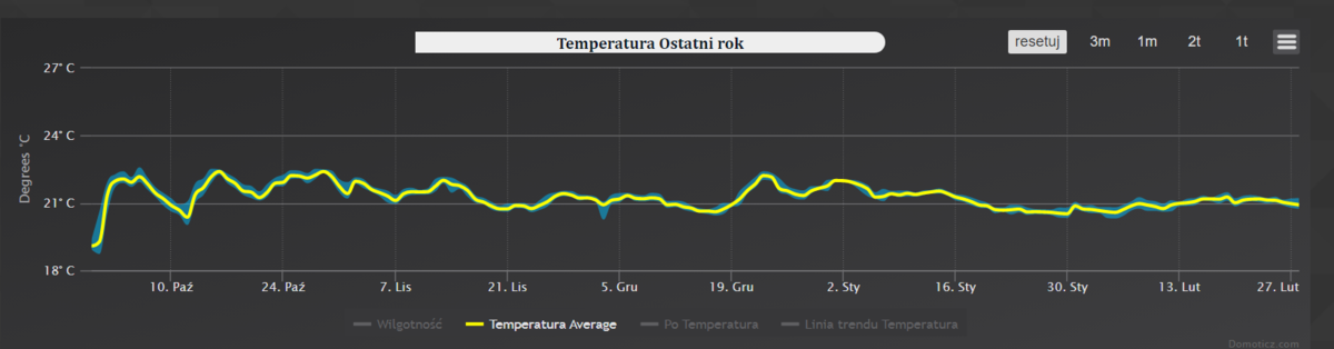

Średnia temperatura domu podczas sezonu grzewczego (wszystkie pomieszczenia oprócz wiatrołapu w zależności od pomieszczeń waha się między 19, a 24*C- łazienki):
