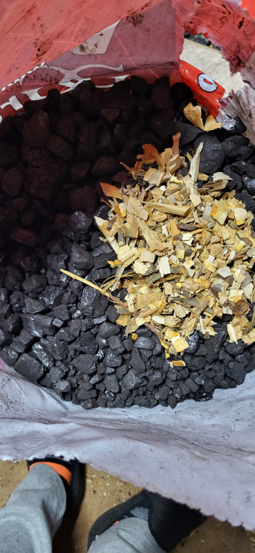

Kilka słów o Panu Groszku Yellow.
Ekogroszek z Rosyji. Sprzedawany z Białej Podlaskiej. Moc w laboratorium 25 MJ. Względnie suchy ale do ideału pod tym względem brakuje. W środku jednak trochę tej wilgoci jest. Worki moim zdaniem słabsze od tych które miałem w zeszłym roku z Limanowej. Spalanie duże i to mnie bardzo zaskoczyło. Ogrzewam 56 m² i przy obecnych temperaturach tj. -3 °C noc / 3 °C dzień wychodzi zużycie 18-20 kg/doba. W zeszłym roku przy ekogroszku o wartości opałowej 28 MJ miałem przy takich temperaturach max 14 kg/doba. Popiół z 48 h na zdjęciach:

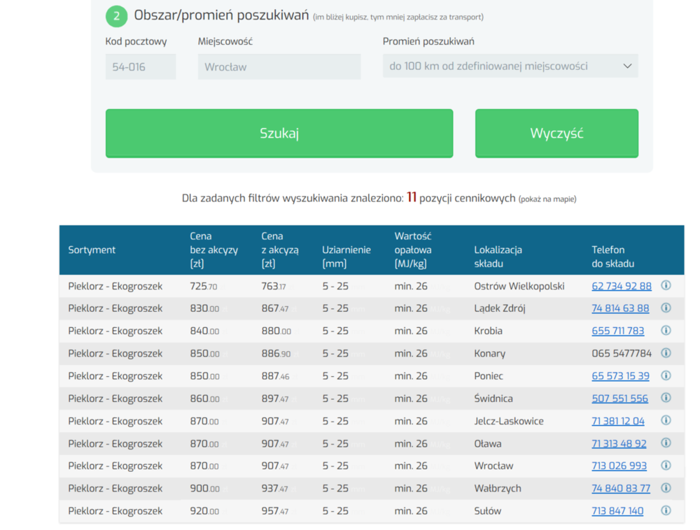

PGG właśnie złapało za gardło swoich autoryzowanych sprzedawców takim oto narzędziem
https://pgg.pl/sprzedaz-wegla/wyszukiwarka-oferty-as
Patrzcie jaki rozjazd cen w mojej okolicy - 27% ! :
