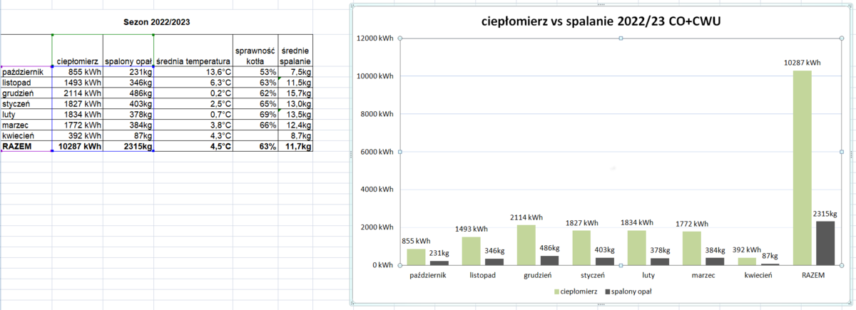

2 dni temu zakończyłem sezon z wynikiem:
PS Faktyczne spalanie 15kg większe, nie wiem co tam się rozjechało i nawet się nad tym nie zastanawiam.
Opał Karlik i Pieklorz.

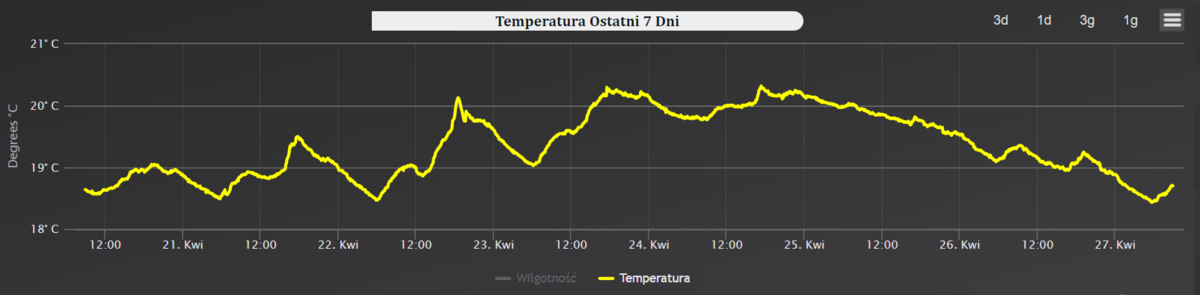

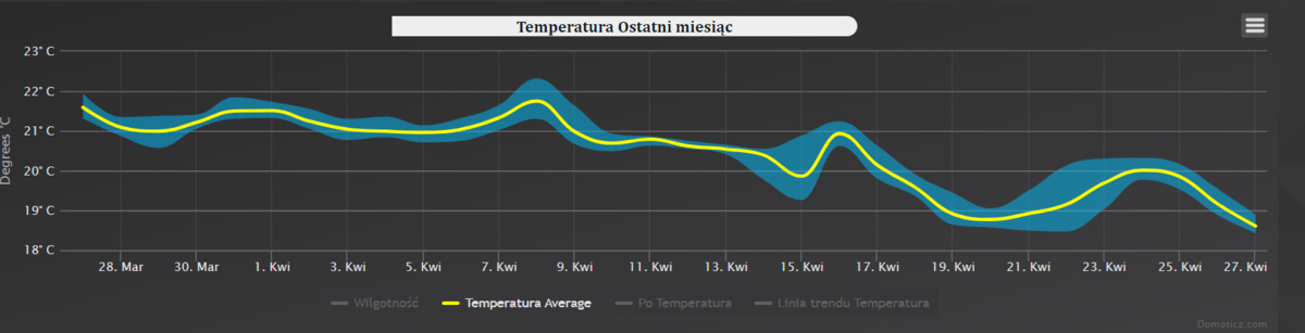

Średnia temperatura w domu utrzymuje się bez ogrzewania (na razie słońce ratuje sprawę):

Wyszło Ci 4,4 kWh z kg węgla - marnujesz opał.
Nie jestem w stanie tego parametru poprawić bez wielkich kombinacji. Zresztą kocioł na eko pójdzie w odstawkę na rzecz PC, więc nie drążę już tematu. Ten sezon mnie finansowo nic nie kosztował.

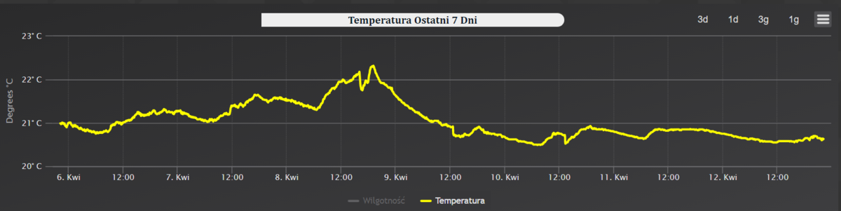

U mnie sytuacja wygląda tak (średnia temperatura w domu):
Ogrzewanie wyłączone dawno temu.

Dla mnie nieco za chłodno, ale wiadomo to kwestia mocno indywidualna. Przed tym ochłodzeniem bywały dni, że całą dobę nie odpalałem kotła, a jeśli już się zdarzyło to tylko na noc, żeby nie wychłodzić domu. W ciągu dnia nie było potrzeby grzania.
18,5 w domu ... brrr
A będzie zimniej, na przyszły tydzień zapowiadane przymrozki
Macie rację, ale już mi się nie chce kotła rozpalać. Żeńska część domu trochę narzekają, ale udaję, że nie słyszę 😁
