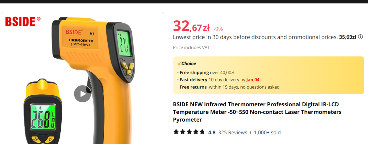

Weź w dłoń najlepiej kamerę termowizyjną, a od biedy pirometr i popstrykaj sobie, pomierz temperatury. Będziesz wiedział którędy ucieka najwięcej ciepła.

Na ali idzie kupić cos takiego nawet w granicach 20zł:

To urządzonko co zapodałeś to termometr czy ma też inne przydatne funkcje?
To termometr (pirometr).
