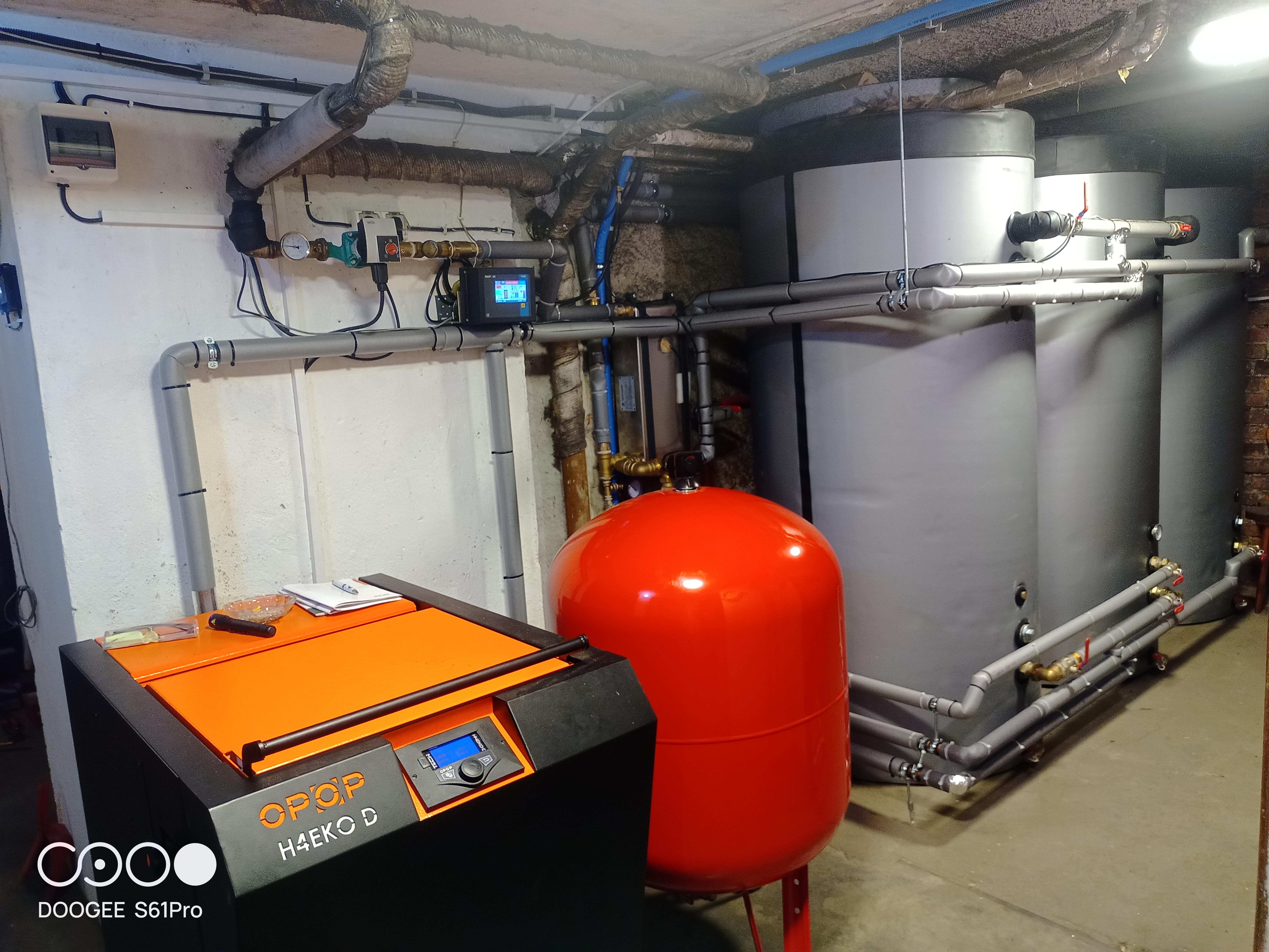

  15. Jakie nastawy užywacie przy instalacji buforowej?Ja mam teraz ochrone powrotu 65,temp.kotla ustawiona na 87,start pompki 78,hystereza 5.Na tych nastawach rozgrzeje o.k-jeden,dwa cykly na pompce.Denerwuje mnia dlugie mieszanie pompki poprzez ATV po wygaszeniu kotla poki bufory wygrzeje gora 90 i dol ponad 80.Zamowilem dzisz termostat ochrony 75,to troche naprawi i pozwoli na wyzsze zalaczenie/wylaczenie pompki.Przy ochronie pow.65 Wlasnie nie ma dužy sens wygrzewac buforow do wysokich temperatur...W sterowniku do sterowania pompki kotlowej možne asygnowac wszystkie czujniki pomimo spalin,ktory bylby najidealniejszym. Poki ustawie wysoka temp.startu pompki-85 ,to mam problem z glugim cyklowaniem i nawet PID algorytmus dziala naprzeciw falowaniu temperatury przy wlaczaniu pompki.Pierwszy rozbieg jescze jakos o.k.Przy drugim po wylaczeniu pompki temperatura szybko rosnie i algorytmus obnižy moc do minimum,w tym momentu wlacza pompka ponownie,temp.spada.PID reaguje z opoznieniem,pompka sie wylaczy-moc wzrosnie w nastepnych cykloch mniej i mniej.....Moge ustawic pracy bez PID,lub duža hystereza-rozpala liepiej,ale poki kociol zlapie,to pid jest dužo wydajniejszy,bo pali zawsze na pelnym gwizdku dla max.ustawionej temp.spalin dopoki nie uzyska ustawionej temperatury.Na manual jest roznie dla momentalnego stanu na palniku.Przy wiekszej hysterezy pompka po wygaszeniu wymiesza... Jaki ideal jest u was?
