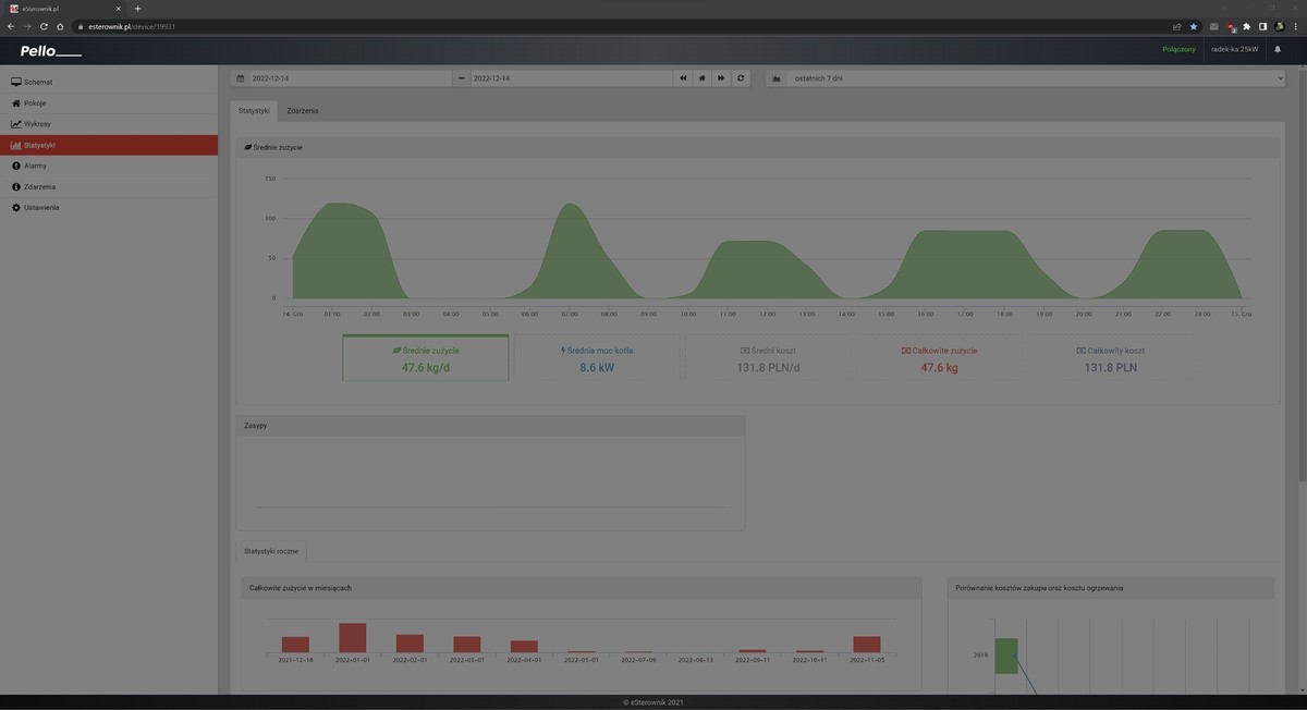

Jakies cieplutko macie,ja juž widzial 52kg na wskažniku 😞
