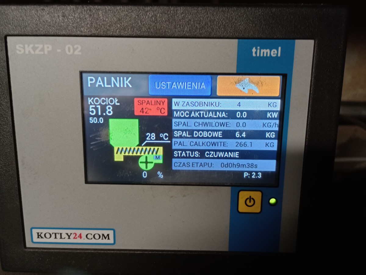

W dniu 6.11.2022 o 22:41, MrWolf napisał(a):
U mnie aktualnie jakieś 6-6,5 kg na dobę Ziemowita 26 MJ. Wcześniej wychodziło jakieś 5-5,5 kg. Generalnie 20.10 zasypałem 100 kg i w zasobniku zostało jeszcze na jakąś dobę lub dwie palenia. Nie jest źle.
Ostatnio jak było ciepło zanim wyłączyłem i pracował całą dobę grzejąc samego zużywał na to około 5kg / dobę nic nie grzejąc tak naprawdę. To ja nie wiem jak wy grzejecie, że ponad te 5kg wystarczy 1,5 kg na dobę do grzania chałupy 🙂. Tylko czekam jak ktoś napisze jeszcze że mu z 3-4 pali i wymiękam 🙂 . Przy spalaniu takich mikro ilości to ja bym w życiu podajnika nie zamontował. Moja średnia z wcześniej jak było cieplej 9-10 teraz 14. I na chałupę idzie 34 stopnie wcześniej i 37 obecnie.

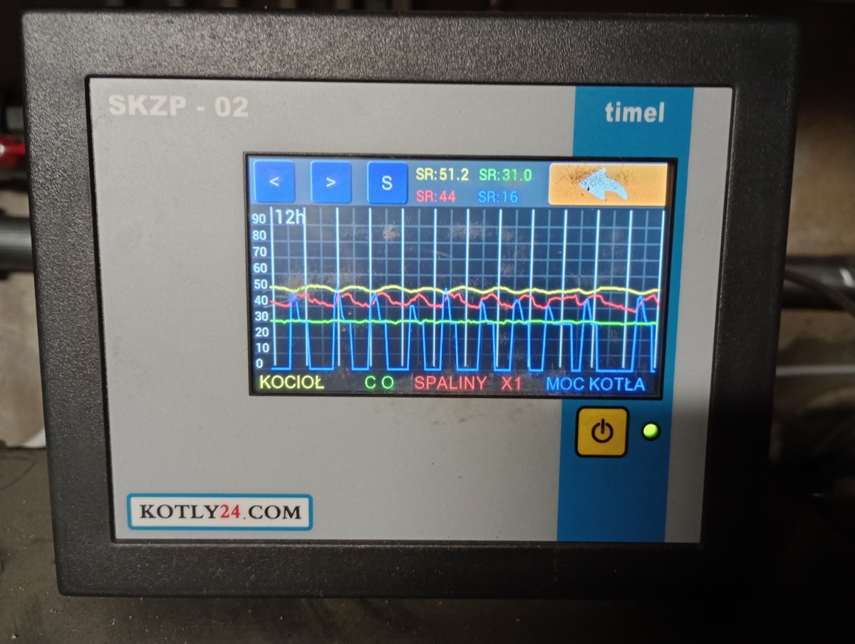

@MrWolf
Z tego wykresu wynika jak dobrze widzę, że kocioł się odstawia co chwila. Jak dobrze zrozumiałem setki postów tego forum ma być tak ustawiony żeby się nie odstawiał. Ja przynajmniej do tego dążyłem i tak mam ustawione. Więc nic z tego już nie rozumiem. Po co sterownik za tysiaka który chodzi w dwustanie praktycznie ?. To może mam też tak ustawić i będzie palił 7 zamiast 14 ?. No naprawdę nic z tego nie rozumiem.
@daromega jak jest ciepło to się będzie odstawiał i nie ma na to bata. Jest to swoisty dwustan, choć palnik nie rozpędza się bez sensu do dużych mocy, tylko sobie lawiruje w okolicy zadanej minimalnej czyli 30%. Testowałem polecane tutaj utrzymanie ciągłej pracy kotła. Dawało wyższe spalania i to sporo. Dochodziło do 9-9,5 kg. Dużo zależy od konkretnego budynku i instalacji, ponieważ u mojego brata znów lepiej jest wymusić jak najdłuższą pracę. Moim zdaniem zasada jest taka, że odstawianie się palnika na 10-15 minut nie ma sensu. Natomiast u mnie gdy palnik stoi ponad godzinę i często dłużej, daje rezultaty w wymiarze niższego spalania. Sterownik za tysiaka przydaje się bo mam czujniki i pełną władzę nad instalacją oraz kotłem. Dołożę jeszcze pogodynkę i będę miał finalny setup na tym kotle.

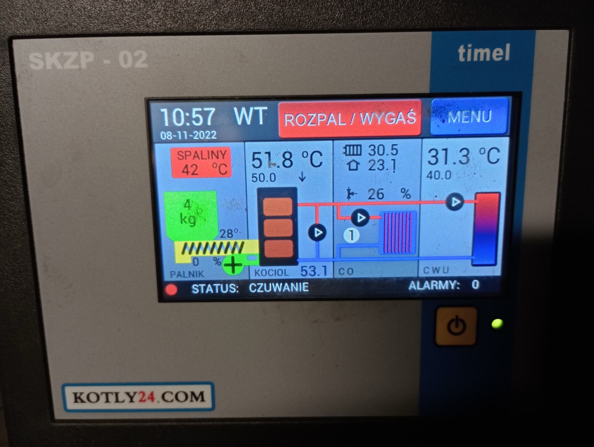

@daromega ja mam SKZP-02 i w nim nie ustalam stosunku czasu podawania do pauzy. Podaje moc kotła 10KW, potencjał podajnika 12,5 kg/h, kaloryczność paliwa 26 MJ. Ze względu na mały palnik i szybką jak na to przekładnię, mam ustawione by przy niskiej modulacji palnik robił krótkie podania od 2 sekund, a przy większym zapotrzebowaniu wydłuża podawanie do maksimum czyli 5 sekund. Sterownik na bieżąco wylicza potrzebną pauzę. Ja weźmiesz kalkulator upadłego węglowego barona to dzięki tym danym wyliczysz jak to wygląda przy sztywnych nastawach.

Warto spróbować. Będziesz miał świadomość co u Ciebie wychodzi lepiej. U mnie jest dobrze, ponieważ w SV200 jest na raz rozpalone mało towaru, więc nawet odstawianie się nie brudzi bardzo mocno kotła. W przypadku retorty złoże jest dużo większe i tutaj już różnie może być. U siebie w sterowniku mam ustawiony czas przekroczenia na 15 minut. Czyli po 15 minutach pracy powyżej temperatury zadanej odstawia się. U brata ustawiłem natomiast 600 minut, żeby pracował jak najdłużej. W przypadku braku odbioru odstawi się po przekroczeniu 5 stopni powyżej temperatury zadanej kotła. Wtedy też ten palnik trochę stoi. Przy krótkim czasie przekroczenia bardzo często odstawiał się na 10 minut i znów jazda. To nie miało sensu. U mnie jest 4D z siłownikiem, więc w takie dni jak teraz wali na instalację 30-31 stopni. Zgromadzone ciepło w kotle starcza na dłużej, niż by miał podawać tyle co na kotle (tak ma mój brat, instalacja została po kopciuchu). Tam ile ma kotle, tyle na grzejniki. Ratuje się termostatami i jako tako to pracuje.

To już musisz na podstawie obserwacji ustalić. Wszystko zależy od tego ile potem kocioł w podtrzymaniu stoi. U mnie aktualnie przez te 15 minut pracy ponad zadaną przeciągnie temperaturę maksymalnie 2-3 stopnie. U siebie mogę ustawić tylko czas przekroczenia. Mój sterownik ma na sztywno w algorytmie ustawione, że 5 stopni powyżej zadanej odstawia się automatycznie. Obserwuj, wyciągaj wnioski i koryguj. Nie brnij w to jednak za daleko, być może u Ciebie wymuszenie pracy ciągłej będzie lepsze.
Powrót do parametrów sprzed korekty to parę kliknięć nastaw. Dla testów można zrobić tak czy tak i obserwować. Doba dwie i będzie coś wiadomo.
Musisz wiedzieć, że większość palników przy mocy niższej niż 30% leci mocno ze sprawnością i wtedy rzeczywiście lepiej odstawić kocioł niż ma pracować na 10% mocy. Pamiętaj też, że często w kotłach 18-20kW są montowane palniki 25kW i dla nich te 30% to ok7kw, a nie jak by się wydawało  6 dla kotła 18kW.
Poza tym możesz ustawić kocioł w kagańcu moc min i max na 30% lub w widełkach 30-50 jak będzie taka potrzeba. Kocioł mam ustawiony na 65stopni, odstawia się przy 70 i ponownie załącza się przy 65 i spada jeszcze do 62-63 stopni. Na dom leci w miarę równa temperatura, bo zawór 4D kręci nim obecnie w zakresie 22-27%. Na grzejniki puszczam 32 stopnie przy plus 10. Teraz jest +5, więc leci 34,5 stopnia
Ja obecnie mam kocioł ustawiony na ok. 4kW mocy z palnika 15kW. Taką mam moc min i max. Na tych ustawieniach odstawiał się tydzień temu 10-12 razy na dobę. Obecnie tak 6-8 razy. Jak zobaczę, że mocy mu zacznie brakować, to podkręcę moc zostawiając te 30% czyli jako min.
Obecnie spalam 14,5 kg za ostatnie 24h. Dom ok. 230-240m w 75% temp. 22 stopni w w pozostałej części 20 i 18 stopni. Przy czym dom w trakcie ocieplenia styropianem 15 Knauf lambda 32. Zobaczymy jak będzie dalej. Jednak zauważalnie jest lepiej choć 50% ścian ocieplone do dzisiaj.
