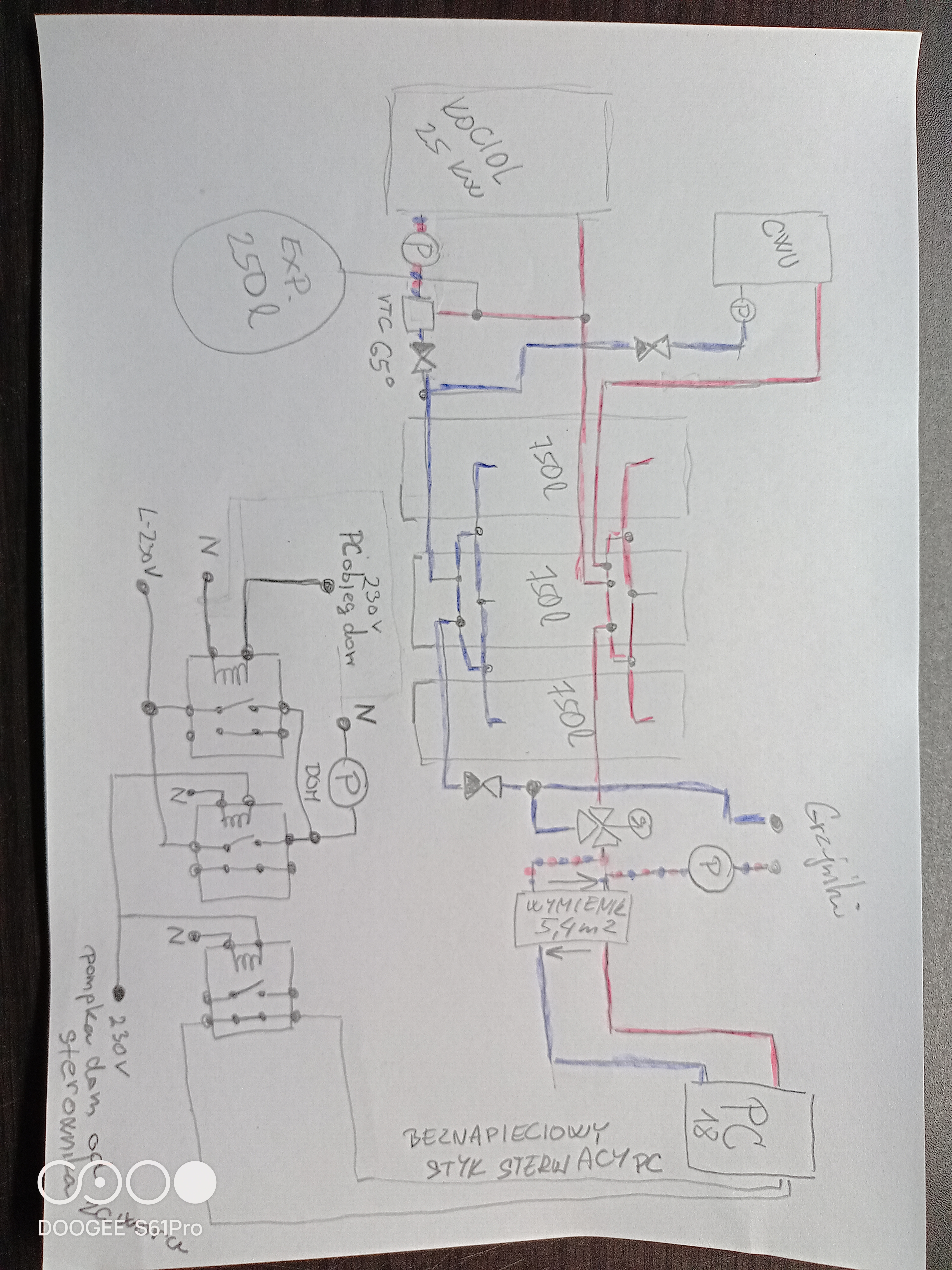

  6. bercus odpowiedział(a) na bercus temat w Pompy ciepła
    Bezpiecznik na plytcie,poza nim wszystko,glowny domowy tež.Twarde zwarcie.Specjalne tylko,že po wypaleniu bezpiecznika pompka chodzi,ale nie defrostuje.Može juž od poczatku ten problem jestwuje.
  7. bercus odpowiedział(a) na bercus temat w Pompy ciepła
    Na cewkach rezystancja jest,jescze nie probowalem wszystkie grzalki-sprežarki,tacy,wspomagajace,bezpiecznik strzala natychmiast,juž nie mam zapasowych.Bedzie jescze przekažnik padly.Musze sily i czasu do tego pobrac,pogoda tež nie chce pozwolic,stale jakies szronienie,dazd w powietrzu,Do pracy trzeba isc..
  8. bercus odpowiedział(a) na bercus temat w Pompy ciepła
    No což,nie jest tak fajnie.Jak pisal @Animus najliepiej zaciagnuc do cieplej piwnicy na serwis.Jescze,že drewno stale oukej pali sie.Niedziela s kacem i tym,ech..
  9. bercus odpowiedział(a) na bercus temat w Pompy ciepła
    Jest zwarcie,wypala bezpiecznik przy przekažnikoch na plycie.
  10. Od wczorajszka testuje pracu pompy,pogoda pozwolila.Wynik taki,že pompka nie defrostuje.Przy manualnym wlaczeniu defrost zalaczy,ale nie dziala 4D czy cos w obiegu czynnika jest nie tak.Calkowo zamarzle i w nocy wysadzila glowny wylacznik domowy....

  15. Jakie nastawy užywacie przy instalacji buforowej?Ja mam teraz ochrone powrotu 65,temp.kotla ustawiona na 87,start pompki 78,hystereza 5.Na tych nastawach rozgrzeje o.k-jeden,dwa cykly na pompce.Denerwuje mnia dlugie mieszanie pompki poprzez ATV po wygaszeniu kotla poki bufory wygrzeje gora 90 i dol ponad 80.Zamowilem dzisz termostat ochrony 75,to troche naprawi i pozwoli na wyzsze zalaczenie/wylaczenie pompki.Przy ochronie pow.65 Wlasnie nie ma dužy sens wygrzewac buforow do wysokich temperatur...W sterowniku do sterowania pompki kotlowej možne asygnowac wszystkie czujniki pomimo spalin,ktory bylby najidealniejszym. Poki ustawie wysoka temp.startu pompki-85 ,to mam problem z glugim cyklowaniem i nawet PID algorytmus dziala naprzeciw falowaniu temperatury przy wlaczaniu pompki.Pierwszy rozbieg jescze jakos o.k.Przy drugim po wylaczeniu pompki temperatura szybko rosnie i algorytmus obnižy moc do minimum,w tym momentu wlacza pompka ponownie,temp.spada.PID reaguje z opoznieniem,pompka sie wylaczy-moc wzrosnie w nastepnych cykloch mniej i mniej.....Moge ustawic pracy bez PID,lub duža hystereza-rozpala liepiej,ale poki kociol zlapie,to pid jest dužo wydajniejszy,bo pali zawsze na pelnym gwizdku dla max.ustawionej temp.spalin dopoki nie uzyska ustawionej temperatury.Na manual jest roznie dla momentalnego stanu na palniku.Przy wiekszej hysterezy pompka po wygaszeniu wymiesza... Jaki ideal jest u was?

  20. Bo to tež wažne.Ma ochronu powrotu,u ciebie brakuje.Jaka masz roznica pomiedzy zasilaniem i powrotom? U niego 55:60,to bardzo waska sczeline do oddania calej mocy kotla,musial by miec przeplyw xxx litrow /s. Pomimo tego-doradzac zasilac grzejniki želiwne przy +5- +10 temperatura 70? To možne dopiero przy -30°.Zrobiliscie zupelne zamieszanie. 1)Ogarnac palenie w kotlu. 2)Ustawic na kotlu temperatura umožliwajaca odbior mocy na podstawe roznicy temperatury pomiedzy ochrona powrotu i ustawiona. 3)Jak dla bufora,tak dla sprzegla:Obieg cieplo dostarczajacy musi miec wiekszy przeplyw,niž przeplyw wszystkich odbiornikow. 4)Na CO ustawic taka temperatura,jaka jest aktualnie najmniejsza potrzebna do utrzymania komfortu w domu.
