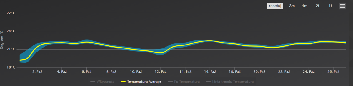

Średnia temperatura (z prawie wszystkich pomieszczeń w domu) od rozpoczęcia sezonu:

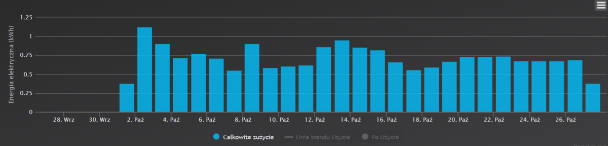

Zużycie prądu przez kocioł (razem: image.png.ba9e8880c7839d1a9012eb924c4785d8.pngkWh):
