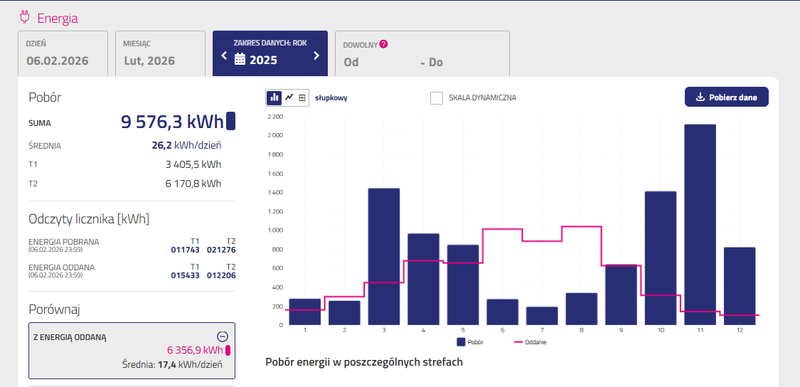

wacio1967 odpowiedział(a) na Daniel-pvmagmat temat w Wytwarzanie energii elektrycznej na cele grzewcze (i nie tylko)Prywatnie to każdy sobie może nazywać opłaty stałe jak chce. Jeżeli ktoś chce konkrety, to raczej nie pomaga. Ja za prąd też nie płacę, ale płacę za dystrybucję energii. Chodzi o koszty całkowite ogrzania domu, CWU i zużycie energii na potrzeby własne. Twoim głównym źródłem energii jest ekogroszek. Ale to jest nie ważne, pewnie jest finansowane z wirtualnego portfela za oddaną energię do sieci.

wacio1967 odpowiedział(a) na Daniel-pvmagmat temat w Wytwarzanie energii elektrycznej na cele grzewcze (i nie tylko)I jeszcze jedna rzecz którą musisz wziąć pod uwagę. W tej chwili opłata mocowa ma cztery progi. ty zakwalifikujesz się do tej najwyższej, jak większość na domkach. Ale od 2028 roku prawdopodobnie będzie to rozliczane za pobrane kWh, więc zostaniesz z ręką w nocniku. Cały, całkiem dobrze wykombinowany i ładnie wyglądający plan ładowania magazynu w taniej taryfie przy obecnych rozliczeniach, rozsypie się jak domek z kart.

wacio1967 odpowiedział(a) na Daniel-pvmagmat temat w Wytwarzanie energii elektrycznej na cele grzewcze (i nie tylko)Jak zaczynasz brać pod uwagę PC, to nawet się nie zastanawiaj. Dobrze Ci doradzają. Nie ważne czy kable, czy maty. One mają stosunek 1:1. Robiąc OP wodne i zasilasz to będziesz zasilał to grzałką, to finansowo ogrzewanie domu wyjdzie podobnie do mat, lub kabli. Minus tego rozwiązania, to bufor na który będziesz musiał stracić 1m2 powierzchni Twojego domu. Bufor możesz zamontować kombinowany, czy z funkcją CWU, aby zaoszczędzić miejsce. Co do kosztów samego montażu, to najdroższe są maty grzewcze (19800), potem kable (16200), potem OP (10800). To są oczywiście orientacyjne koszty materiałów z robocizną samej podłogi. Pozostają pozostałe wydatki na osprzęt. w przypadku mat i kabli, to termostaty w okolicach 1000 PLN. W przypadku OP z buforem 2w1 około 30000 PLN. ale ten koszt można bardzo zredukować na etapie budowy. Po prosu wyciągasz na zewnątrz domu instalację do PC, a hydraulik kładzie instalacje przygotowaną pod bufor. Wtedy koszt OP jest wchłonięty na etapie budowy przez hydraulika, który miał zrobić tylko wodę i może zamknąć się w niższej cenie niż podałem. W tym przypadku pozostaje koszt PC monoblok (oszczędność miejsca) i bufora. W zależności od zapotrzebowania na moc cieplną dobierasz PC. Zakładam że myśląc o ogrzewaniu elektryczny dom będzie miał około 30 W/m2, więc PC 3,5kW. I teraz dochodzi do tego "magia". 🙂 Od kwietnia do października przy PV 8kWp i ME 15kW nie pobierasz z sieci ani jednej kWh (chyba że klimat się zmieni i w kwietniu i październiku będą mrozy). Marzec i listopad coś tam będzie się pobierać z sieci. Najwięcej z sieci pobierzesz w grudniu i styczniu, ale częściowo opłacisz to ze zgromadzonych środków w lecie. Nie szedłbym tą drogą, aby ładować magazyn w taniej taryfie, bo się zdziwisz co do rachunków. Jest opłata mocowa, która jest niezależna od taryfy i to będzie Twój największy problem. Lepiej to rozwiązać w ten sposób, że do magazynu zbierasz energię z PV, a naddatek wpuszczasz do sieci w godzinach gdzie energia jest najdroższa. W ten sposób zgromadzisz największy kapitał na zimę. I nie będzie to 1500PLN, tylko kilka tysięcy. Jest tylko jeden warunek. Jak masz możliwość to montuj jak największą instalację PV i największy ME. w godzinach szczytu będziesz oddawał więcej do sieci. Dlaczego większa instalacja niż wyliczona z zużycia. Chodzi o opłatę mocową i inne bzdurne opłaty, typu OZE, kogeneracja i pewnie coś tam wymyślą. Wszystkie te opłaty są pobierane w momencie poboru energii z sieci. Jak ją wciskasz do sieci to tych opłat nie ma. Poniżej masz screen z mojego ostatniego rocznego rozliczenia. Od września już co miesiąc muszę się rozliczać. Ja jestem na starych zasadach, ale opłatę mocową mamy taką samą. Dlatego do końca roku bardziej opłacalne dla mnie jest grzanie gazem, a nie prądem 1:1. Mam bufor z grzałkami i OP. Mam wybór, energia elektryczna 1:1, lub gaz. Przy matach, lub kablach będziesz miał wybór: energia elektryczna 1:1, lub energia elektryczna 1:1. Przy buforze który jest wymagany przy OP, możesz mieć grzałki. Zrobią to samo co maty, lub kable na energii 1:1, ale masz wybór. Możesz podpiąć PC, solary, geotermie, kogeneracje lub coś czego jeszcze nie ma, a może wymyślą w niedługim czasie. Decyzja należy do Ciebie.

wacio1967 odpowiedział(a) na Daniel-pvmagmat temat w Wytwarzanie energii elektrycznej na cele grzewcze (i nie tylko)Kable i maty jako główne źródło to nie jest dobry pomysł. Jeżeli nie chcesz PC (a nie chcesz) to przede wszystkim jesteś w dobrym miejscu, bo jeszcze nie zacząłeś budowy. Zainwestuj w dwa razy lepszą izolację podłoża niZ jest w tej chwili zalecana. Podłoże ciągnie zimno jak diabli. Jak zrobisz konkretną izolację podłoża, to maty, kable co tam wybierzesz, tylko do delikatnego podgrzania, aby w nogi nie było zimno. Masz w planie rekuperacje, to zatrzyma Ci dużo ciepła w domu. Reszta niech ogarnie klima. Jak masz możliwość to lepiej się sprawdzi klima montowana przy podłodze. Ciepło nie będzie na "chama" pompowane w dół, tylko cichutko uniesie się do góry. Przede wszystkim izolacja podłoża.

@wratchild Sprawdziło się połowicznie. Grzeję grzałkami tylko w okresach przejściowych, bo mam naddatek energii zgromadzone w Tauronie. W tym roku będzie tylko gaz, a z magazynu zacznę korzystać w przyszłym roku jak gaz pójdzie do góry. Jak masz możliwość to montuj PC. Ja nie mam gdzie postawić. Miejsce w którym mogła by sobie stać jest za daleko.

Chyba trzeba zamontować PC, bo budżet się nie spina. 🙂 Nie da się po taniemu jechać cały czas. Grzałki "wpieprzają" cały zapas z magazynu. I tak muszę na cztery miesiące włączać gaz. W tym roku sezon zamykam kosztem około 4000 pln. Zużycie gazu oczywiście zafałszowane. Dane dopiero od marca zapisuję. Gdybym miał ekogroszek, to chyba wyszłoby więcej.
