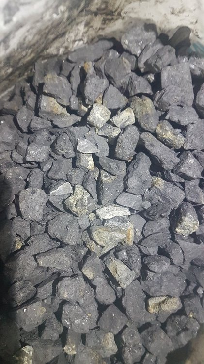

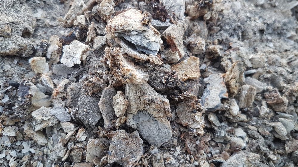

Ja co do wesołej mam tragiczne doświadczenie
nie da sie tego spalic, dopiero po domieszaniu Retopalu (proporcje Retopal : Wesoła = 2 : 1) jakos sie to pali ale i tak jest duzo spiekow koksowych, a z retopalu troche spiekow zuzlowych, z 24h mam popiol jak na zdjeciach: pol wiaderka + troche duzych spiekow koksowych

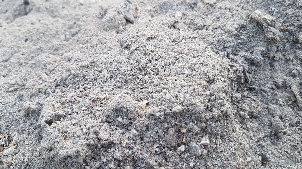

Nie polecam ekogroszków: Czarną Perłę, Stabek oraz Czarny Piorun. Te węgle mają tyle popiołu, że potrafią pojemnik 240 l zapełnić w jeden miesiąc. Może to jest dobry węgiel na małe domki o małym zapotrzebowaniu. Co do kaloryczności jaką podaje producent to na pewno tyle nie mają.
Czarna Perła to się nie zmienia. Ludzie to kupują tylko dlatego że w promocji za 700zl można wyrwać, i jeszcze mokrą. Ale cóż, każdy robi jak uważa.

Strasznie to wygląda aż tak to nigdy u siebie nie miałem. Najgorsze to strata czasu na latanie do kotłowni i czyszczenie popielnika. U mnie od ponad dwóch lat jest idealnie na Skarbku z piekar. Masz fotkę popiołu po 8 dobach
ile węgla spaliłeś w te 8 dni ?, masz popiołu ok 10L ,u mnie siedem dni po 16kg/doba, 22L popiołu z pieca łącznie z pyłem z całego wymiennika
Edytowane przez jolo747
Około 5.5 worka na 8 dób czyli 192 godziny. Nie liczyłem popiołu tzn. osadu na ściankach i ruszcie po czyszczeniu może i by się wiaderko uzbierało razem z tym co teraz jest. Ogólnie na tym groszku to czyszczę kocioł co 1.5 miesiąca. Dam znać jak wypale 10 worków bo teraz ciężko mi powiedzieć czy to 5 czy 6 worków poszło dlatego napisałem 5.5. Pozdrawiam Arek.
