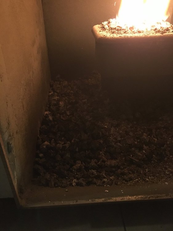

Odnośnie barteksu gold w nowym worku . Uważajcie na niego bo dosypuja koksujacego sie wegla . Cztery worki przeszły mi jako tako . Wczoraj zaczęło mi blokować slimak , myslalem ze jakis kamien . Dzis po czyszczeniu wybralem kilka kawałków popcornu. I jak kociolek ruszyl obserwując palenisko zauważyłem jak się kawałki zaczynaja rozchodzic/peczniec . Jest kiszka tez chyba będę sie rozgladal za czymś innym.

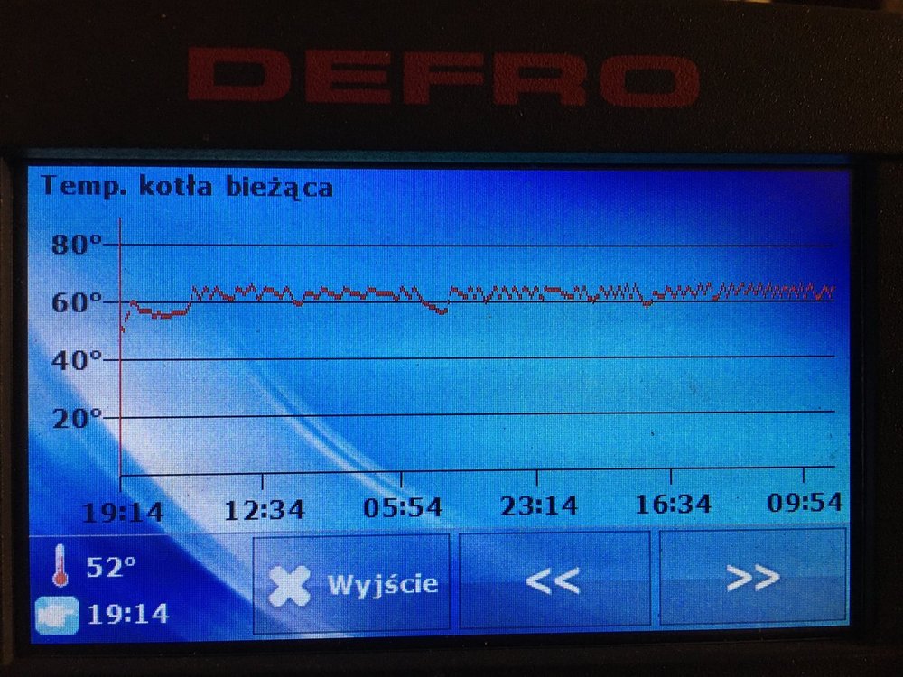

Dodam coś od siebie palnik Ekoenergia 25kw paliłem do tej pory goldem dla mnie super mały nadmuch trochę sadzy ,ale popiołu mało . Kupiłem ba próbę płetw testowa kgm i mam mega problem z goldem niedopala groszku piec nie mogę dobić so temperatury podnoszę nawiew skracam wydłużam przerwę nie mogę go ogarnąć , a niby moce podobne . Mam jeszcze 26 i 28 od nich ale mokre musza schnący ... Fajny tez eko to sztygar ultra marketowy , lecz tu są problemem kamienie . Macie jakieś uwagi do tego kgm gold żeby to ustawic ? Na wykresie od prawej był bartex potem już kgm.

Może u innych się sprawdza , ale u mnie w Ekoenergii kgm gold tragedia na piecu temp nie rośnie załączają się alarmy groszek spieki nastawy 5/35 przy czym na bartex gold musiałem ustawic 5/45 żeby się piec nie odstawiał za długo . Nie wiem jak to wytłumaczyć jakby w hurtowni słaby opał ładowali w takie worki . Dramat...

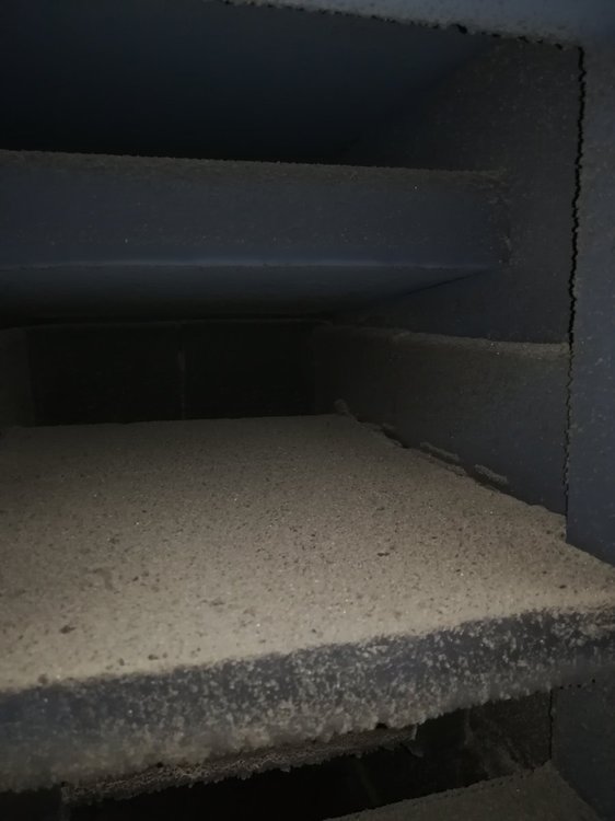

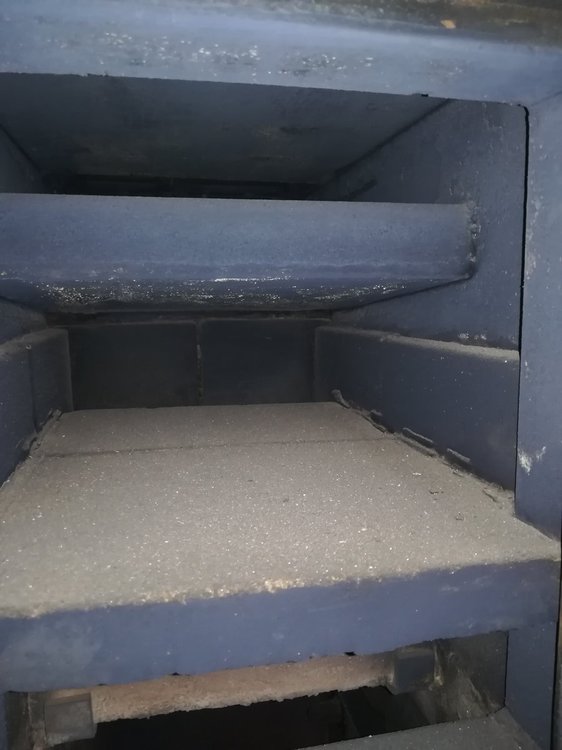

Nie jest to mój ulubiony węgiel z kilku powodów ale spieków na nim jeszcze nie widziałem a popiół lepszy niż z KGM Gold miałem tylko ze Skarbka z Piekar którym paliłem dwa sezony wstecz . Nie mogę mu (KGM) odmówić kaloryczności ale porównując go ze Skarbkiem z Bobrka (którego mi sporo zostało z ub sezonu i palę zamiennie)  jest od Bobrka słabszy no chyba że to ja nie umiem z niego wycisnąć więcej.
W ten KGM dmucham więcej niż w jakikolwiek inny węgiel którym do tej pory paliłem.
Załączam też fotki półek poziomych w kilka godzin po czyszczeniu kotła oraz po tygodniu palenia głównie KGM.

Wlasnie tez nie wiem jak w niego dmuchać 35-40% płomień biały , a jak dam 20-30% to przy nastawach do mocy mi nie dopala groszku ...
To daj mu dłużej poleżeć , wydłuż przerwę w podawaniu , to tylko kwestia ustawień bo da się spalać nawet ekogroszek o spiekalności powyżej 80 Ri.
