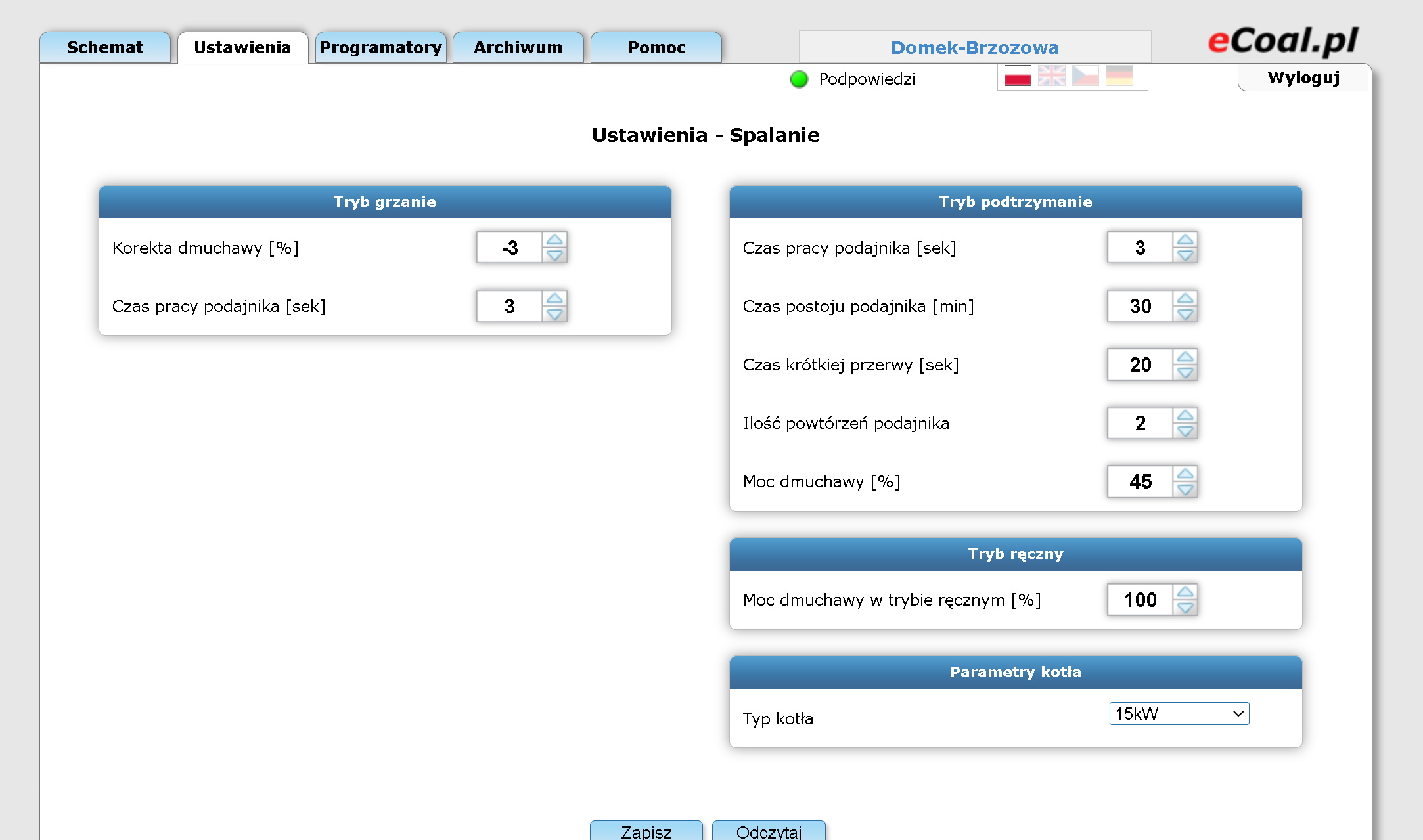

Witam, mam RBR 17kw na 170m2 i problem z nie dopalaniem groszku z jednej strony, piec aktualnie grzeje CWU i okazjonalnie godzinkę, dwie CO jak noce zimne, czy mogę jakoś poprawić spalanie, aby cały groszek się dopalał?

Wygląda to na przesypywanie w czasie podtrzymania więc te ustawienia należy korygować w pierwszej kolejności. Podaj proszę jakie masz nastawy w pracy i podtrzymaniu.
Ok kolejno w grzaniu korekta dmuchawy na -2, a w podtrzymaniu Ilość powtórzeń podajnika na 1.

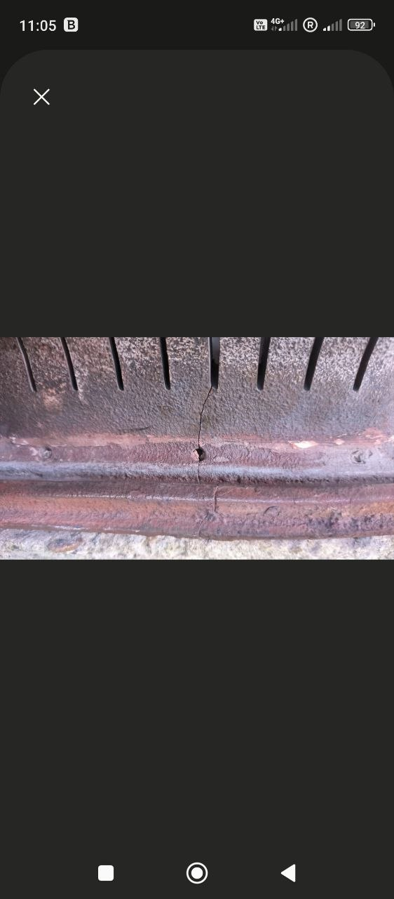

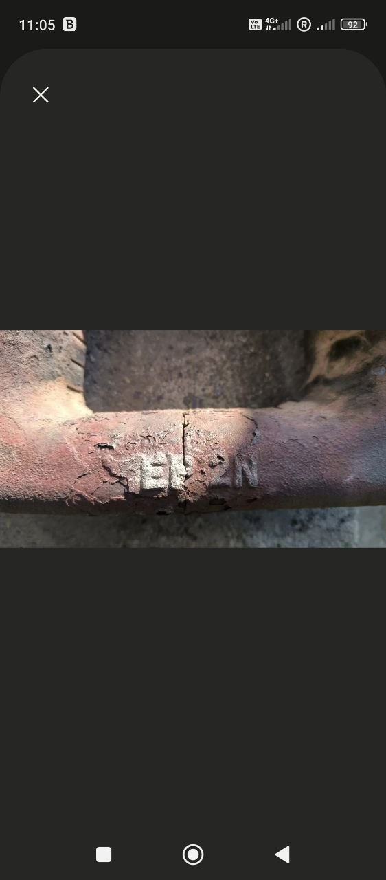

Do sprawdzenia jest także kanał powietrzny palnika, raz w roku po sezonie warto odbić kołnierz od spodu młotkiem, zdjąć go, wyczyścić kanał powietrzny który jest pod nim np. odkurzaczem, przepchać wkrętakiem otwory powietrzne w kołnierzu, odkuć stary uszczelniacz ze spodu kołnierza, nałożyć nowy w rowek po starym [czarny na 1200-1500 C z marketu budowlanego np. Soudal], założyć kołnierz z powrotem.

Właśnie to robiłem parę dni temu i przy okazji odkryłem, że palnik jest pęknięty, także wyczyściłem wszystko, dałem nowy uszczelniacz, również na tą szczelinę i po zamontowaniu odpaliłem na drugi dzień, ale nie testowałem za bardzo bo musiałem wyjechać, dzięki za wskazówki, dalsze obserwacje poczynię jak wrócę

To niewielkie pęknięcie i jak jest zaklejone nie powinno wpływać na pracę palnika.
