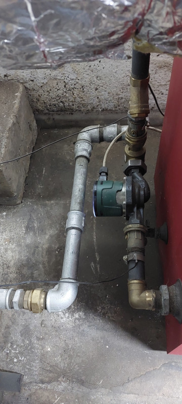

Zamontowałem ochronę powrotu z wkładką 70st, efekt jest taki że nie zalewa cyklicznie kotła zimną wodą z bufora tylko po rozpaleniu dochodzi kocioł do ok 80st(mogę sobie np. załączyć wentylator wyciągowy na rozpalanie bez otwierania klapki małego obiegu ustawiając 75st na unisterze i po rozpaleniu fajram, sam się wyłączy przed stałą temp 80st)i tak pozostaje do zagrzania całego bufora, ochrona nie działa 0/1 cały czas miesza wodę, jest zdecydowanie mniej syfu na wymienniku, bo krócej się wytrącają skropliny praktycznie tylko przy rozpalaniu pompa ładująca na 70st, poprzednio cały czas gdy kocioł był cyklicznie zalewany zimną wodą co skutkowało większym oklejaniem się pyłu do wytrąconej wilgoci, kocioł pracuje dużo stabilniej i ma zdecydowanie mniejsze zapotrzebowanie na PP, wbrew pozorom wcale nie potrzebuje więcej opału do zagrzania bufora, moim zdaniem warto zamontować nawet z wkładką 55st którą też testowałem.

Zrobiłem też monitoring pracy ochrony od prawej, temp ładowania bufora, temp przed zaworem atv, temp za zaworem przy wejściu do kotła, temp powrotu z bufora, temp na kominie.
Akrobacja z zaworem spowodowana brakiem dojścia do sibra, no i dołożyłem filtr przed ochrona.
