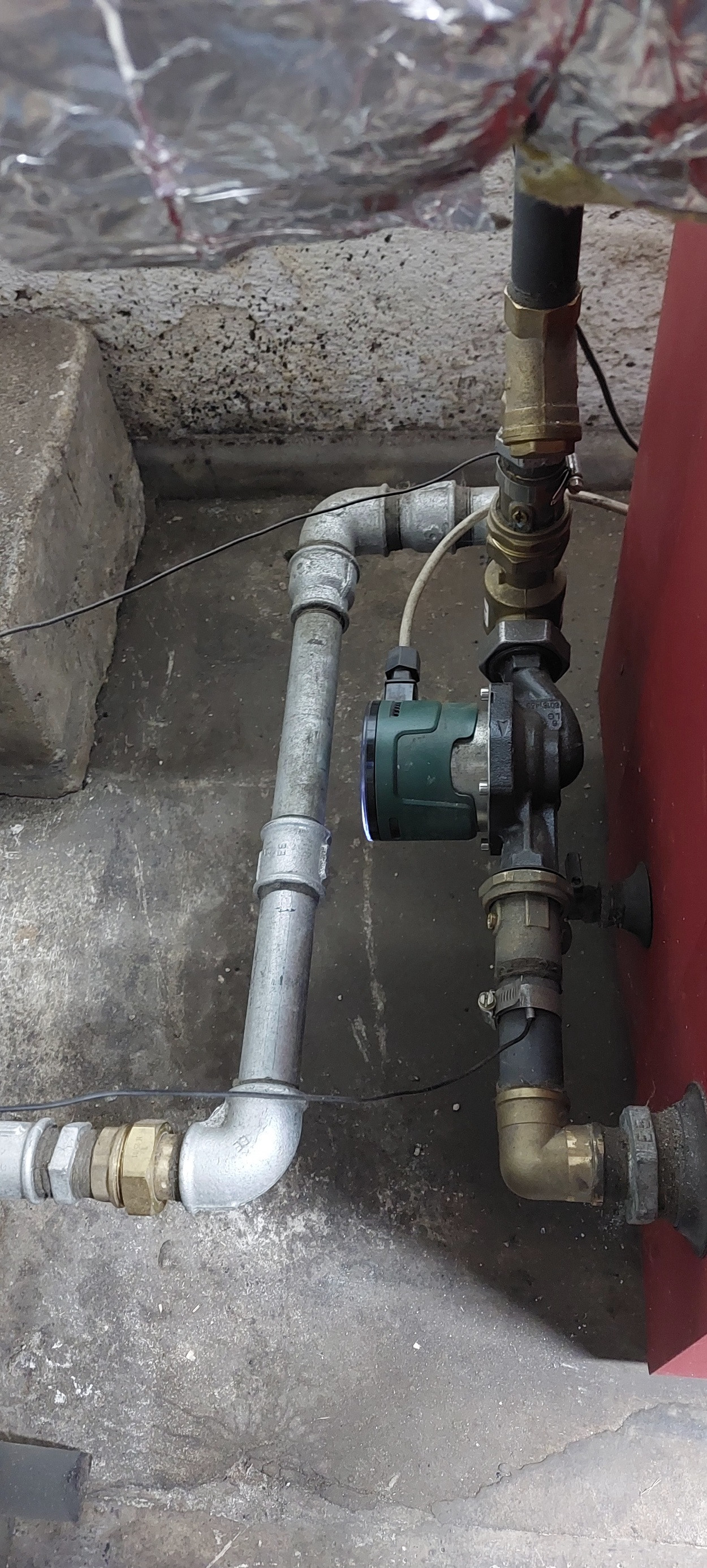

  1. Jaco123 odpowiedział(a) na petronas temat w Kotły zasypowe
    Użytkuję ten zawór z wkładką 70st z kontrolą temperatury od roku i powiem Ci że ładnie to działa tzn szybko reaguje na zmianę biegu na pompce , trzyma stabilnie temperaturę , nie potrzebuje prądu,nie ma z nim najmniejszego problemu jak termostat w aucie, szybko mogę wymienić czy serwisować bez spuszczania wody jest ok, moim zdaniem im prościej i mniej zbyrów tym bardziej niezawodnie. A co ma wspólnego załadowanie bufora do 90st na dole? Przecież jak dół się nagrzeje do 70st to wkładka jest wtedy max otwarta i taka pozostaje do opadnięcia przy rozładowaniu do poniżej 70st, dokładnie tak jak w aucie i też jest bonus 80l gorącej wody,więc nie bardzo rozumiem o co chodzi

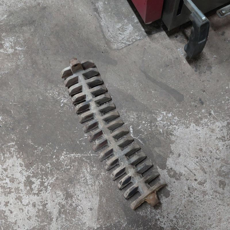

    Zgadza się, tylko że ja paliłem z dwoma zawirowaczami pełną mocą 160-180st na czopuchu, byłem pewien że tam u ujścia jest powyżej punktu rosy moje zawirowywacze zmuszały spaliny do uderzania w wymiennik przez co się schładzały zbytnio, no i hamowały pęd spalin w długim przewodzie kominowym, zastanawiające jest to że mimo wydawałoby się lepszemu przejmowaniu ciepła ze spalin na wymiennik musiała powstawać jakaś strata bo bez zatykaczy i cieplejszym kominie wydajność jest praktycznie taka sama, na plus ta godzina dłużej i pompka na 1szym biegu. Tak,tak... co mam się, za to zabrać to wypada coś ważniejszego...

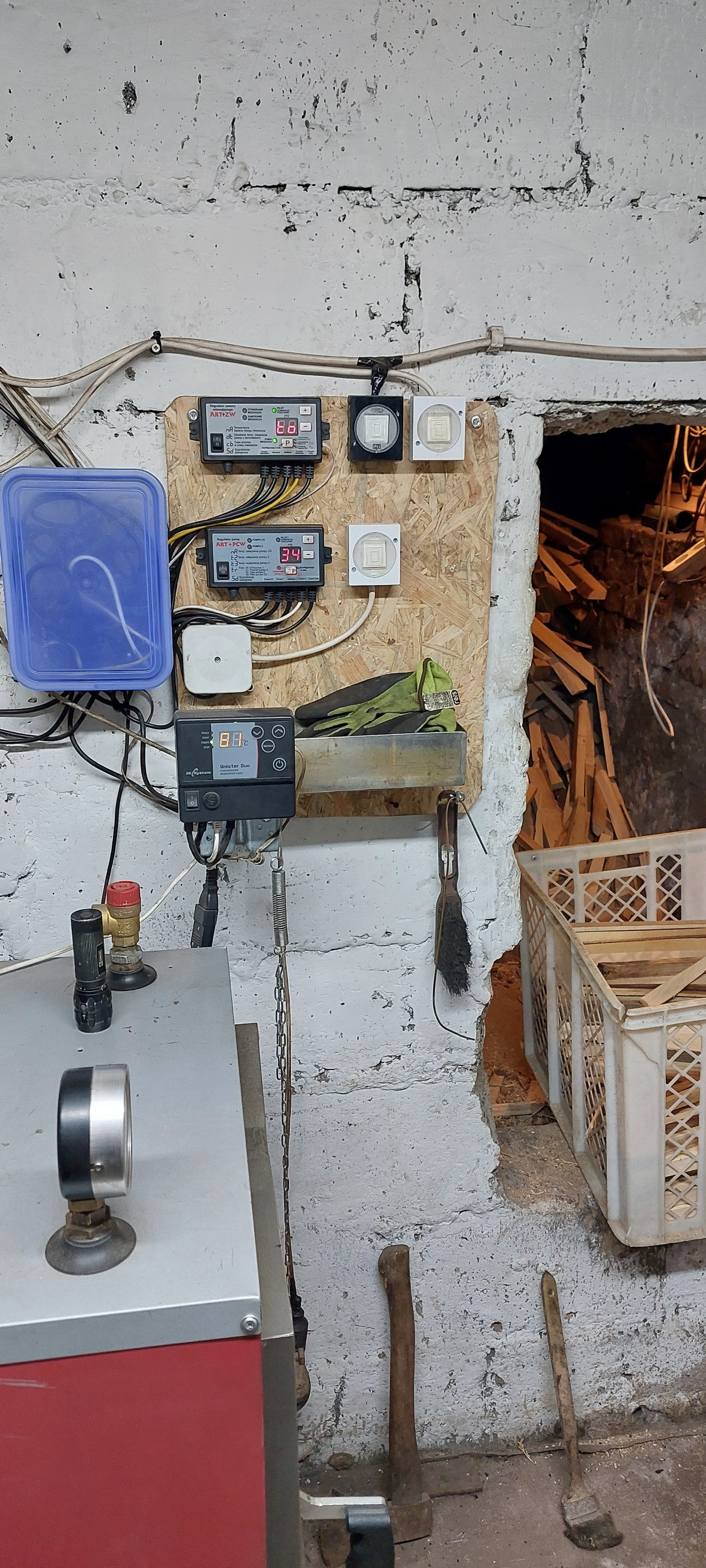

  3. Jaco123 odpowiedział(a) na petronas temat w Kotły zasypowe

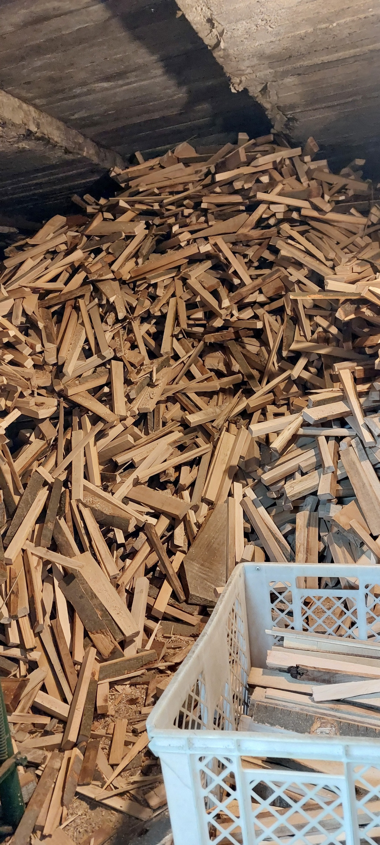

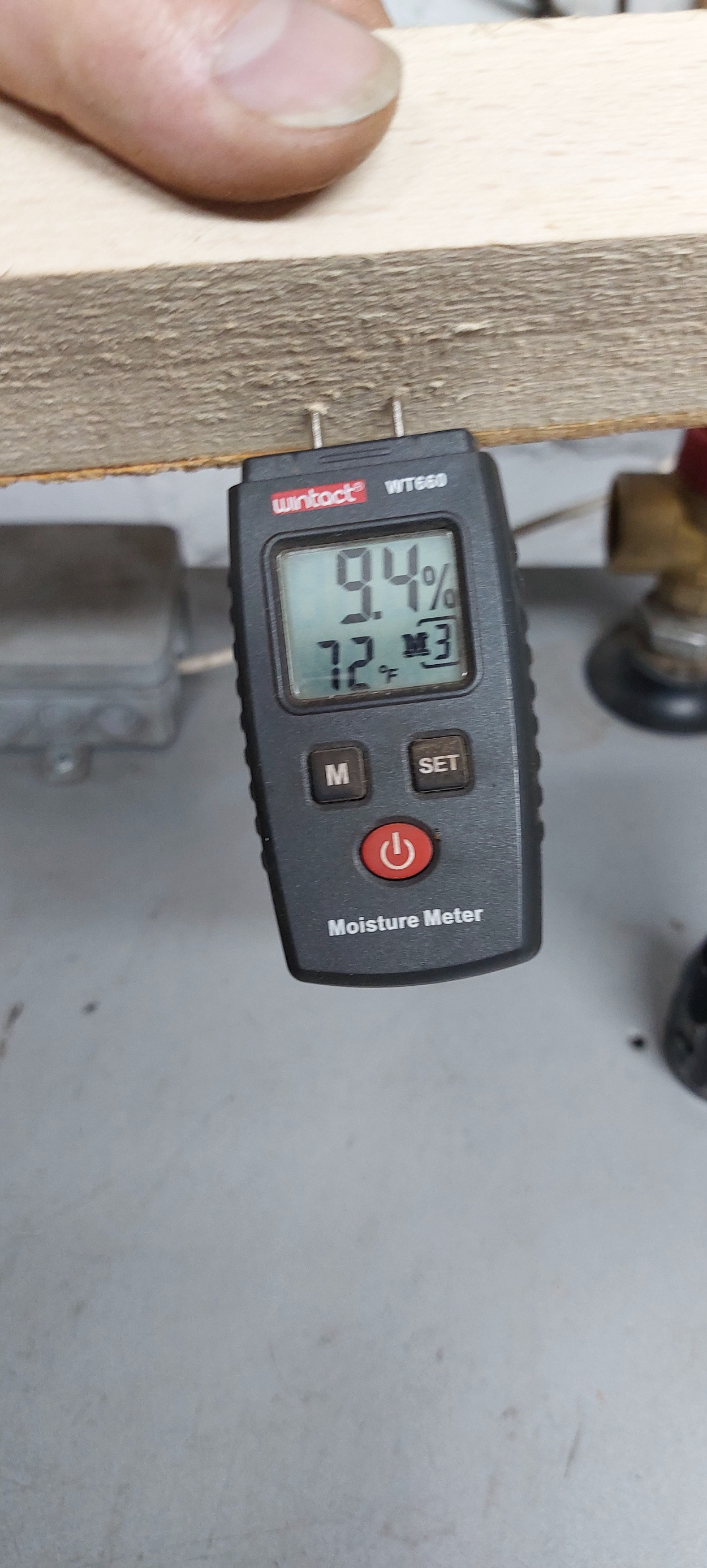

    Witam, chciałbym podzielić się spostrzeżeniami może komuś się przyda,i dać garść informacji z obserwacji a także poruszyć jeden ważny szczegół. Ze spraw istotnych to wsadziłem spowrotem fabryczną "bramkę" czyli mniejszą bo zmieniłem opał na drobne zrzyny bukowe po suszarni ok 10% wilgoci, w moim przypadku w pomieszczenie pod garażem obok kotła wchodzi ok 9mp takich zrzyn, odchodzi łupanie i sezonowanie, pozostaje jedynie zrobić długi stojak pociąć na odpowiednią długość i zrzucić poprzez kanał w garażu. Zamontowałem ochronę powrotu z wkładką 70st, efekt jest taki że nie zalewa cyklicznie kotła zimną wodą z bufora tylko po rozpaleniu dochodzi kocioł do ok 80st(mogę sobie np. załączyć wentylator wyciągowy na rozpalanie bez otwierania klapki małego obiegu ustawiając 75st na unisterze i po rozpaleniu fajram, sam się wyłączy przed stałą temp 80st)i tak pozostaje do zagrzania całego bufora, ochrona nie działa 0/1 cały czas miesza wodę, jest zdecydowanie mniej syfu na wymienniku, bo krócej się wytrącają skropliny praktycznie tylko przy rozpalaniu pompa ładująca na 70st, poprzednio cały czas gdy kocioł był cyklicznie zalewany zimną wodą co skutkowało większym oklejaniem się pyłu do wytrąconej wilgoci, kocioł pracuje dużo stabilniej i ma zdecydowanie mniejsze zapotrzebowanie na PP, wbrew pozorom wcale nie potrzebuje więcej opału do zagrzania bufora, moim zdaniem warto zamontować nawet z wkładką 55st którą też testowałem. Ostatnia chyba najistotniejsza sprawa dotyczy komina ceglanego, a mianowicie zaczęly mi wychodzić na fugach klinkieru na dachu brązowe przebarwienia, przewód kominowy ok 11m od czopucha wewnętrzny ok 1.5 m nie ocieplany na poddaszu no i 1,5m na dachu, a więckupiłem termometr z czujnikiem(20cm w dół od ujścia komina) przedłużyłem kabel który puściłem wentylacyjnym w dół do kotłowni w celu testowania, i się zdziwiłem... przy 2 zawirowywaczach i ok 160st na czopuchu termometr na kominie pokazywał 48st... nie wierzyłem i sprawdzałem zgodność tego chińskiego badziewa na wszystkie możliwe sposoby i wskazania okazały się w miarę wiarygodne, po wywaleniu jednego zawirowywacza i 160st na czopuchu temp wzrosła do 54st, wywaliłem ostatni teraz mam ok 60st przy 190st na czopuchu, wniosek długi komin trzeba dobrze ciągnie ale potrzebuje większego wygrzania, bądź wkład kominowy, I jes,cze jedno spostrzeżenie, paląc bez zawirowywaczy i przy maksymalnie zmniejszonym pp(przesłona 5.5 klapka 1mm u dołu) śrubka w drzwiach wkręcona, palenie na stałej szczelinie, unister tylko obsługuje wentylator i pompę ładującą,pali się wolniej i moim zdaniem bardziej dokładniej tzn zawsze pw nadąży takie mam wrażenie że przy zawirowaczach i przy większym pp pali się bardziej gwałtowniej i gwałtowniej opada opał co skutkuje czasem tym że płomień robi się ciemny i wychodzi z palnika, w przypadku palena bez zawirowaczy to zjawisko nie występuje, jak i nie ma obawy że kocioł wygaśnie bo mimo że pali się spokojniej na bardzo zmniejszonym pp to ciągnie bardzo pewnie i stabilnie, także kto posiada długi ceglany komin to radzę sprawdzić temp na końcówce. Mino większej temp w kominie jakoś nie zauważyłem różnicy w wydajności kotła, ale zmienił się jeden parametr a mianowicie wydłużył się proces ładowania bufora o ok 1 godzinę co teoretycznie przekłada się na 1godz dłuższego rozładowania tak...tak wiem trza by to robić w laborotoryjnych i tych samych warunkach itd... itd... mi wystarczą moje obserwacje,testy robiłem latem przy wyłączonym cwu dopiero po wypaleniu załączałem pompę, opał taki sam stabilny, no i druga sprawa pompka ładująca może spokojnie chodzić na 1biegu gdyż odbiór ciepła przez wymiennik jest bardziej rozłożony w czasie. Zrobiłem też monitoring pracy ochrony od prawej, temp ładowania bufora, temp przed zaworem atv, temp za zaworem przy wejściu do kotła, temp powrotu z bufora, temp na kominie. Akrobacja z zaworem spowodowana brakiem dojścia do sibra, no i dołożyłem filtr przed ochrona. Kolega pytał o długość daszka jak będę w kotłowni to Ci zmierzę bo mam tą ori powiększoną bramkę ale muszę poszukać.

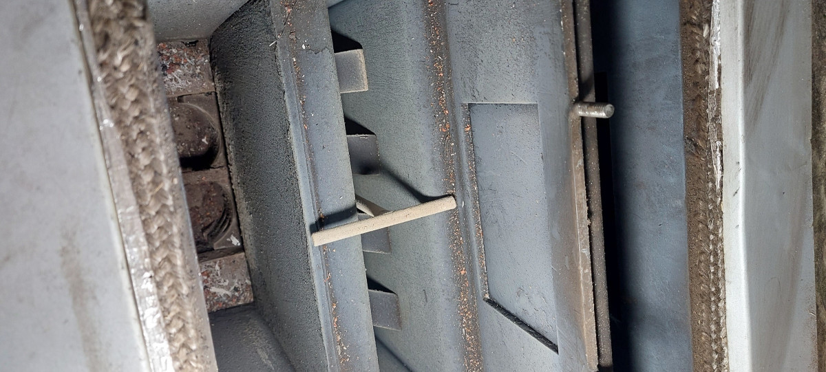

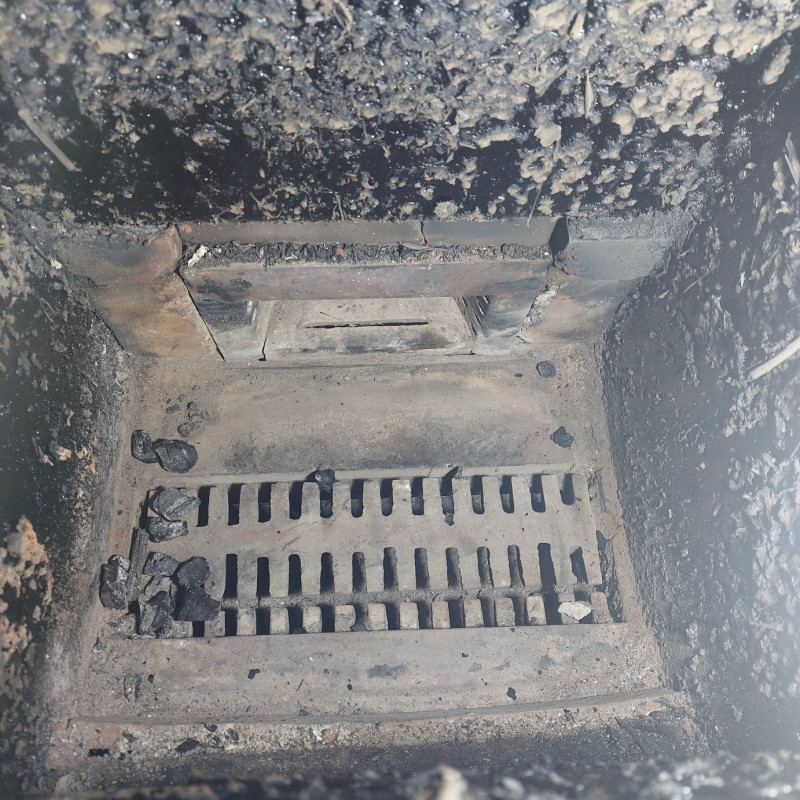

  12. Jaco123 odpowiedział(a) na petronas temat w Kotły zasypowe

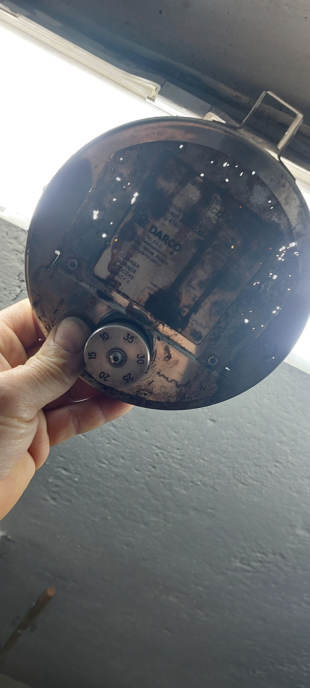

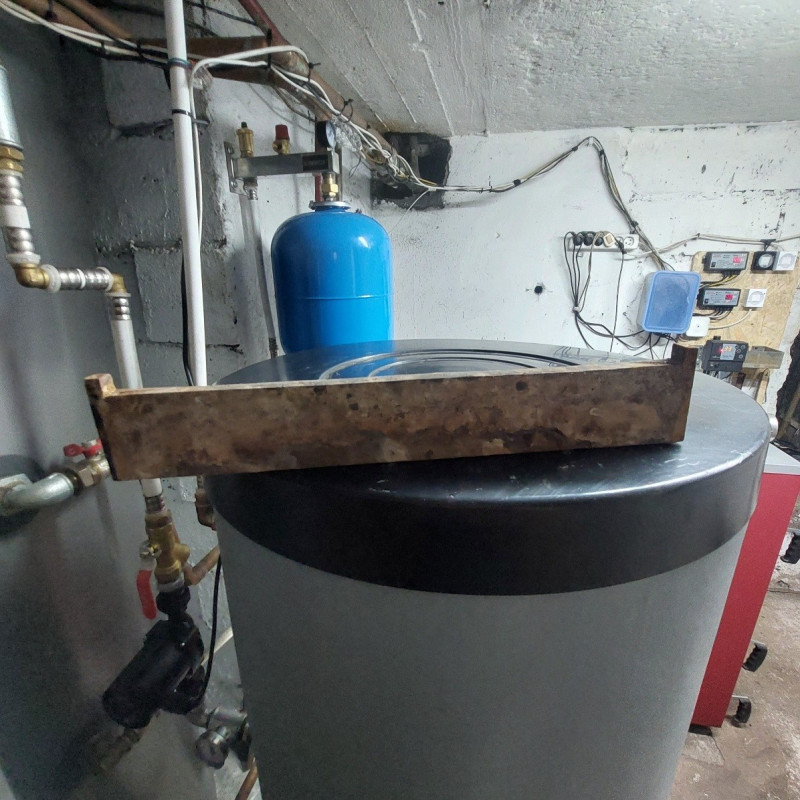

    Widzę że mam zaległości na forum,więc czas się wystawić na konstruktywną krytykę 😜chcieliście wymiennik w kolorze popiołu, proszę bardzo😀 wystarczy prowadzić zeszyt podczas testowania różnych ustawień, masz Szpenio fotki z 7 pełnych załadunków, wcześniej niż po tygodniu nie odkręcam klapy bo mam wrażenie że tam się samo uszczelnia bo z każdym dniem pali się lepiej bez odkręcania, palone na pełnej mocy, stałej szczelinie i temp na czopuchu 190st drewno grab, koniec palenia załadunku ok80st na powrocie. Tam jest przejechane delikatnie palcem i wyżej pędzlem, TAK jednak jest trochę czarnej suchej sadzy, nie dało się tak przejechać aby sama została na stali bo jest tak sucha i cienka że spoda razem z tym popiołem, ale widać na skraju maźnięcia.Popiołu czy czegoś podobnego jest dużo więcej. Mam jeszcze pomysł założenia ochrony powrotu 55st który leży nie założony ale muszę zdobyć zamrażarkę do rur, być może coś się poprawi teraz mam załączanie pompy na 1szym biegu przy 70st no i cwu które trochę też pomaga w dogrzaniu powrotu, póki co rudej na wymienniku nie ma ale może będzie jeszcze efektywniej palił. Tak zgadzam się z Tobą że nie ma co popadać w przesadę nie jest źle, dla mnie ważne że opału idzie mało a te całe ekowariactwo to mam gdzieś, to jakiś absurd straszą wojną, broszurki plecaczki a jednocześnie bedą karać za palenie w kaflakach... W rolnictwie też wszystko eco sreko a zatrute sprowadzone gówno będą kazali Ci jeść bo dogadali się z faszystami co po 2wś spiepszyli do Ameryki Południowej... Na 4 zdjęciu to nie sadza tylko goła stal po pędzlu, gra światła

  15. Jaco123 odpowiedział(a) na petronas temat w Kotły zasypowe
    Nie ma problemu mogę zrobić w wolnej chwili, tak jak pisałem wcześniej i pewnie masz rację że podczas rozgrzewania, rozpalania coś tam przylgnie sadzy, dużo tego nie ma bo w wytrzystce po czyszczeniu jest siwy urobek,nie popadajmy w paranoję, tragedii nie ma idę rozpalam i zapominam, resztę robi sterowanie dystrybucją ciepła na grzejniki, teraz jadę na stałej szczelinie i mam takie zabezpieczenie że jakby przekroczyło 95st na kotle to siłownik otwiera max zawór trójdrożny na grzejniki i wystudza do 94st po czym się zamyka,czyszczę co 2tyg gdy temp na czopuchu jest zauważalnie wyższa,bo mi się nie chce częściej. W sumie mam przy zawirowywaczach wypalony nagar do blachy to cyknę fotki przy najbliższym czyszczeniu pędzlem,
