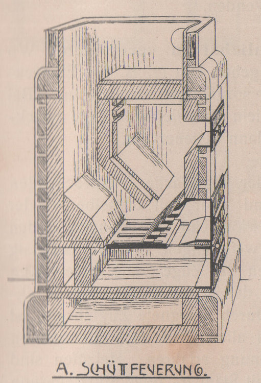

resq mam dwa pytańka do ciebie
1. czy ta zjeżdzalnia w komorze załadowczej nie będzie powodowało zawieszanie się drzewa?
2. czy ta szczelina przy niskich temperaturach palenia i przy paracy w podtrzymaniu nie będzie powodowało zalepiania smołą, której przy takim paleniu nie da się uniknąc?
pigeon8,
Ad.1 to był projekt pod węgiel, nie zakładaliśmy palenia w nim drewnem.
Ad.2 szczelina nie ma podanego wymiaru ( trzeba dobrać odpowiednio jej przekrój)
jako ciekawostkę pokaże ci niemieckie rozwiązanie tego problemu z początku XIXw. :)

Resq dzięki za odpowiedz. Przy węglu nie ma tyle smoły, co przy drzewie wiec może to być jakieś rozwiązanie ale jak się chce mieć uniwersalny kocił na węgiel i drzewo to chyba jest lepszy przekrój tego MPM. Nie wiem czy zerknąłeś ostatnio na stronę Kalvisa ale oni wprowadzili też rurke zasysającą spaliny z komory załadowczej ale od strony drzwiczek załadowczych i dodatkowo dorobili przegrodę odymiającą.
Odnoście kotła MPM jeżeli o mnie chodzi to ja bym zostawił ten ostatni przekrój i zobaczył jak się on będzie sprawował w pracy i jakie będą opinie użytkowników na jego temat.
