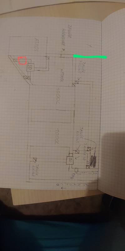

  2. Poprawka. Pompa może być tam gdzie czerwony prostokąt? Zielona linia to rura do naczynia wybiórczego.

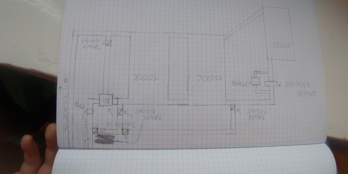

  3. Dzień dobry. Poproszę o ocenę czy ta instalacja będzie działać ? Rury 2 cale

  6. Te 20kw to nie jest sztywna moc. Potrafi generować dużo więcej. 1000 litry do 20kw to za mało. 2000 litry będzie ok.
  7. Jaką powierzchnię wymiennika ma atmos ?
