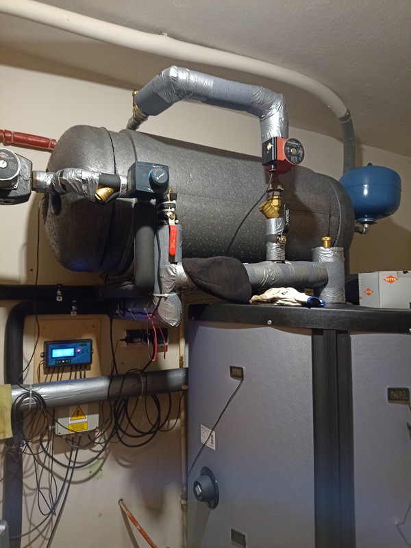

Czym palisz/ chcesz palić? Jeśli drewnem to 14tkę bierz. U mnie jest bufor 750l z wężownicą CWU i mpm ds 14. Dom 84m użytkowej, ocieplenie bardzo podobne. Żeby cały bufor nagrzać do 80+ muszę spalić 1,5 kotła drewna. Na węglu jeszcze nie testowałem.

Ja mam 10-tke i bufor 800 oraz bojler latem pale raz na trzy dni na cwu
Jak masz miejsce bierz 14 kw i bufor 1000
Tak to wyglada
