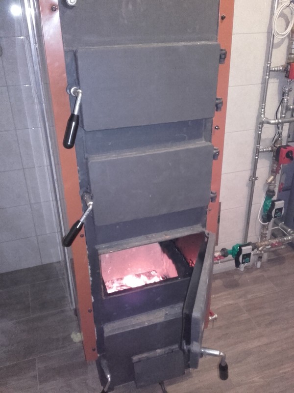

  • Panowie ja mam piec (kominek )na drewno zaprojektowany przez mnie wyłożony szamotem który stoi w kotłowni palę drugi sezon jest ok,jak będzie wasze zainteresowanie to go pokarzę
  • wymienni wyszedł ci bardzo ok ale pasowało by zaprojektować w nim komore HG inaczej to marnotrastwo energii ze spalania drewna- energia z dymu się bezpowrotnie marnuje

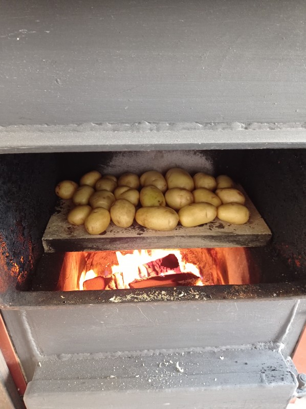

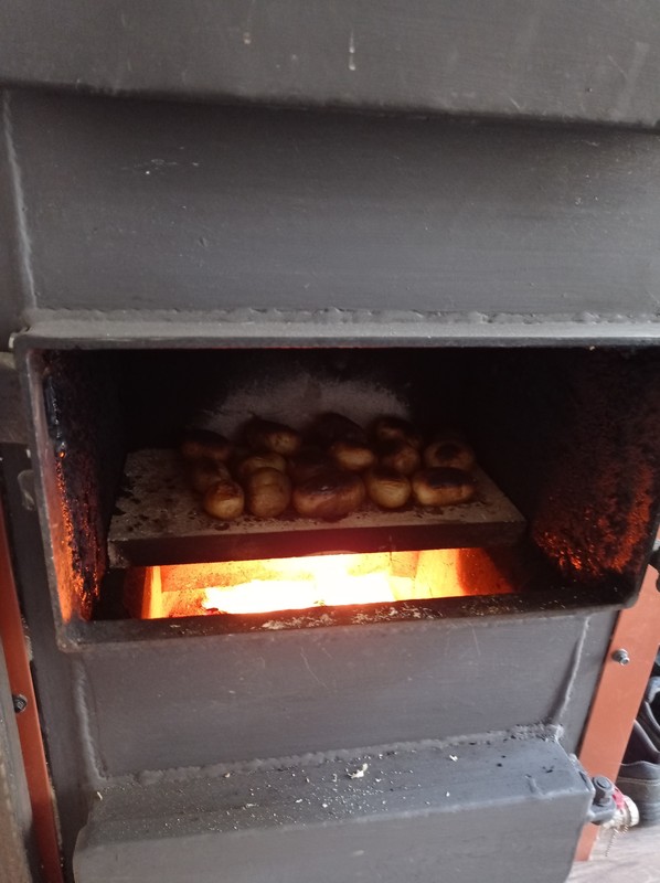

Odsłona funkcji gril w kotle co . Nie wiem ile kotłów to potrafi ale mój z pewnością tak pieczenie ziemniaków młodych to już tradycja ,zapalając na wu zakładam płytę szamotową nad żarem i piekę ziemniaczki z racji że pale wyłącznie drewnem komora spalania nie ma pozostałości po węglu ,płyta rozgrzewa się do ok 180 stopni bez foli aluminiowej ziemniaczki osiągają bardzo aromatyczną chrupiącą skórkę i tym sposobem mam dwie pieczenie na jednym ogniu ciepła woda i przekąska.
To poczytaj o kreozocie 🙂
@HarryHTo teraz wiem czemu zawdzięczam ten smak a ja myślałem że paląc suchą olchę bez kory będzie ok a tu zonk.
to
Samego płomienia i popiołu nie ma sie co bać, chodzi o tę smołe na ściankach.
