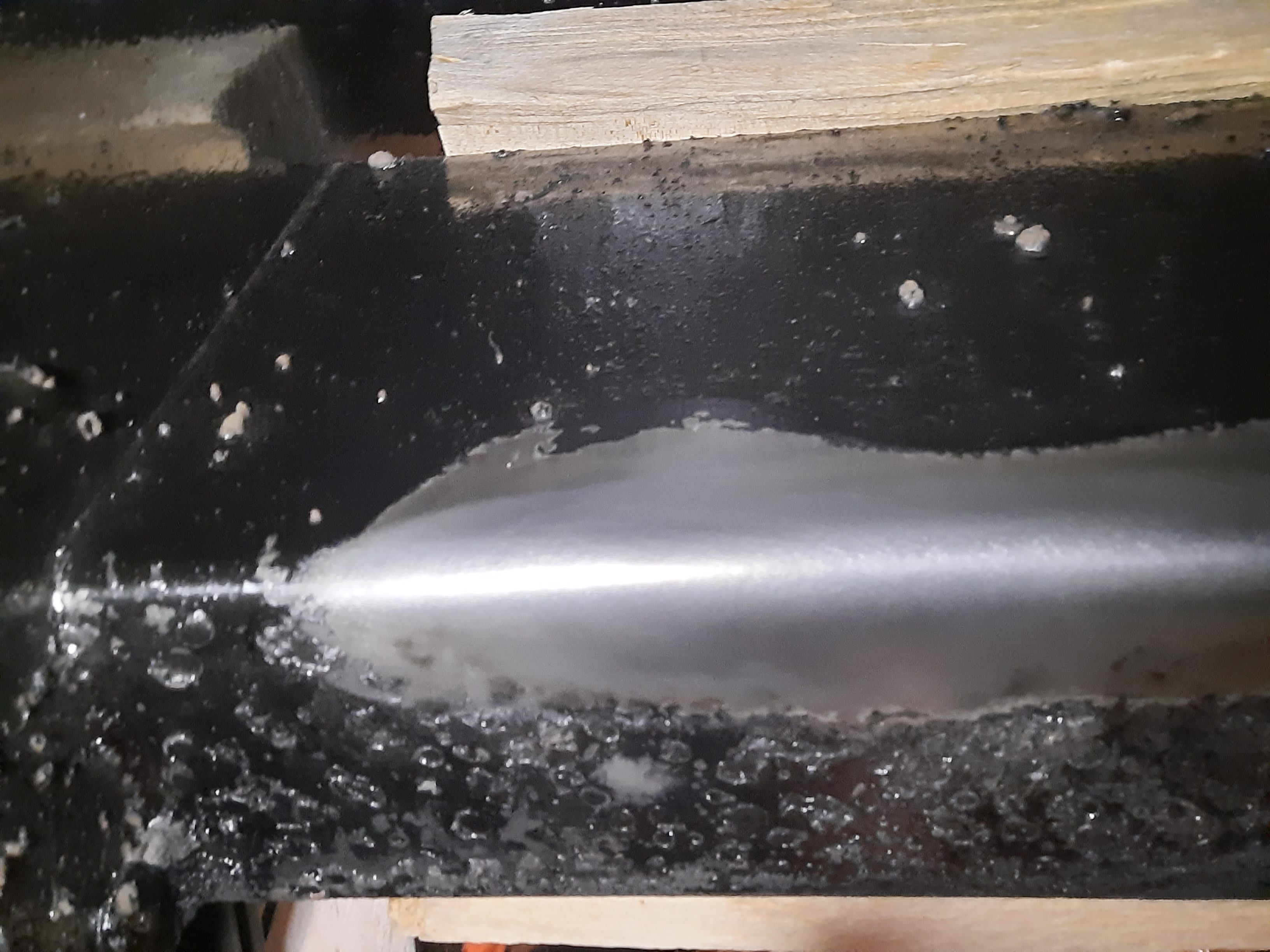

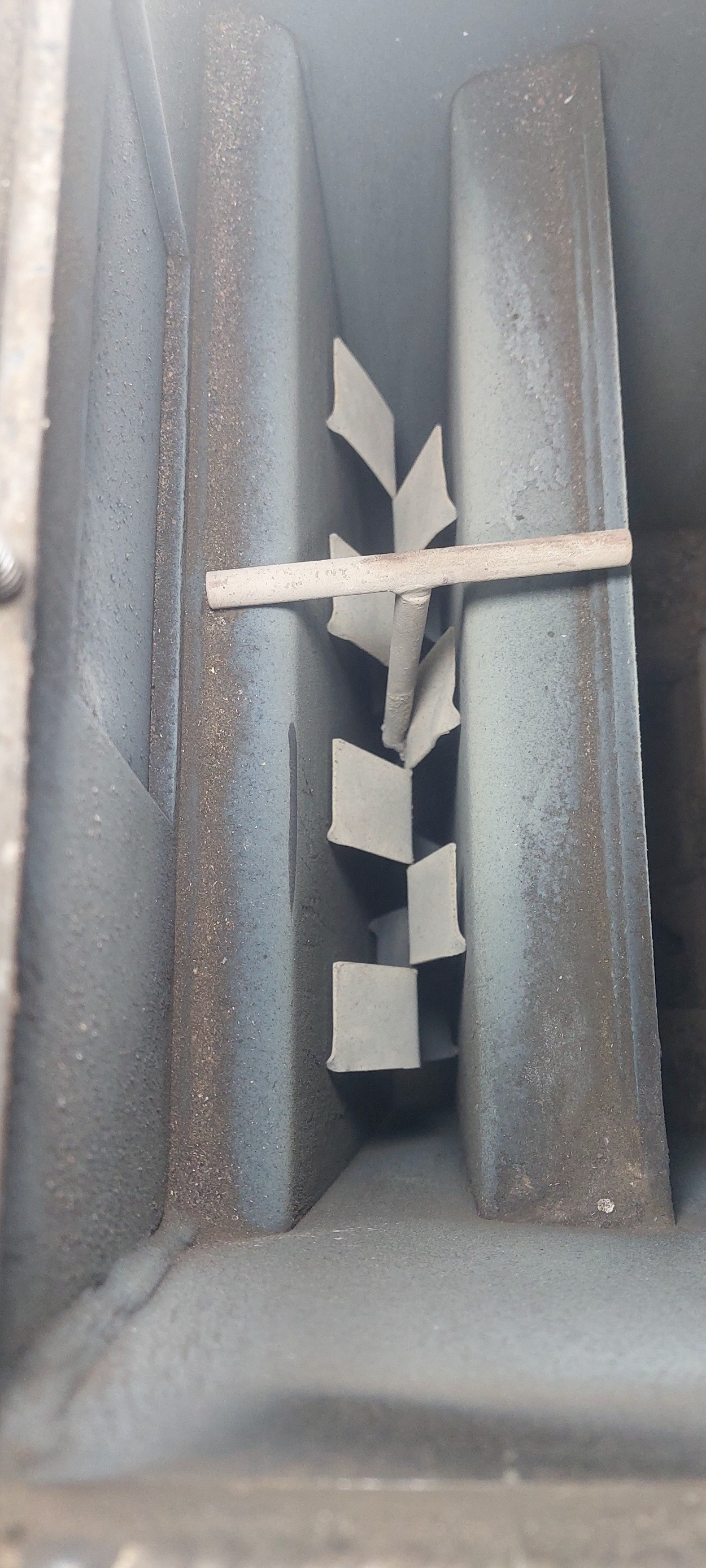

Sam pisałeś że lepsze jest wrogiem dobrego😀 ale jeżeli Ci podpasuje to super, ja dorobiłem się białego nalotu tak jak kol. @maracztyle że na zawirowywaczu😅  po półtora tygodnia jest ok 0,5 mm nalotu, mnie to satysfakcjonuje, patrząc przez rck komin też siwy, temperatura na czopuchu 190-180st ,komin suchy nawet na klinkierze.
@Jaco123 nie chodzi o sticte biały nalot na wymienniku. Jezeli jest dobre spalanie to na wymienniku powinien być co najwyżej lotny popiół, o zabarwieniu podobnym do tego jaki się znajduje w palenisku. U Ciebie wygląda to na wypaloną na biało sadzę, której tam dużo widzę niestety.
Ten czarny nalot pod maźnięciem palcem to stara powłoka nagaru, grzechy początków palenia, nie mogę się go pzbyć, część się wypaliła przez zawirowywacze reszta nadal jest, po wyczyszczeniu szczotką drucianą wymiennik jest miejscami jeszcze taki czarny przez ten właśnie nagar, to z półtora tyg to pył, można go zdjąć praktycznie pędzlem do warstwy tego nagaru. Jest ponoć na to sposób wystarczy latem dopuścić do skroplenia się wilgoci na wymienniku która odklei ten nagar, będę próbował bo mam głęboką piwnicę wystarczy przed deszczem otworzyć okienko i pootwierać drzwiczki w kotle, zobaczymy.

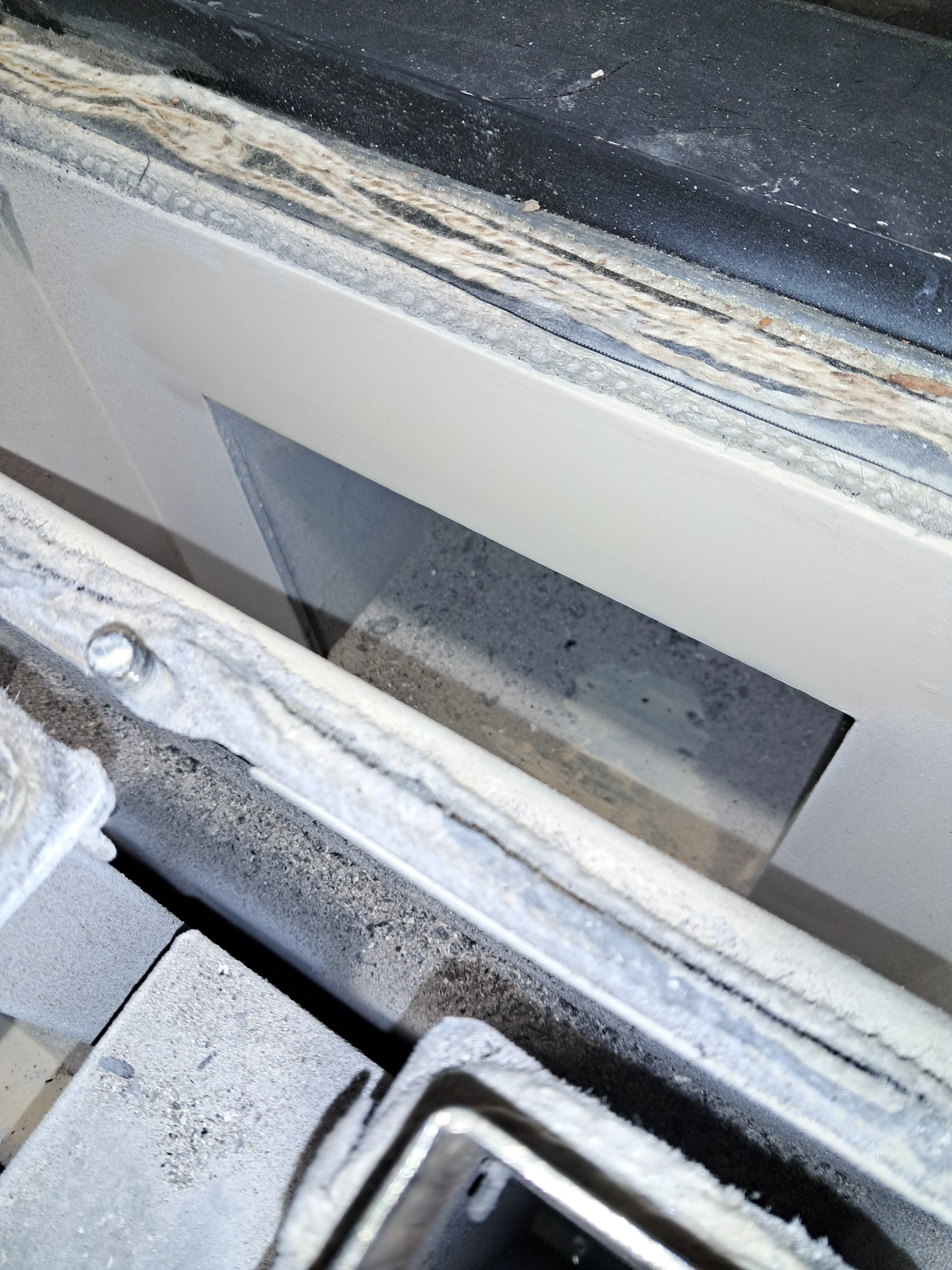

Od wierchu przysysawa niesczelnoscia,widac na dole zdejcja,to wiekszy blad.
O, i to jest konkret, takich wskazówek, spostrzeżeń czy konstruktywnej krytyki oczekuję.
Jest jakiś patent czym to uszczelnić?
To nie jest nieszczelność, to co widzisz w postaci ciemnego pasa, to jest "ślad" płyty szamotowej przykręconej do górnego dekla wyczystki. Płyta szamotowa jest dość dokładnie docięta i po prostu gorące spaliny tam słabo docierają i nie wypalają/wybarwiają na siwo wymiennika.
Dla niedowiarków proponuję prosty test: powiesić na drucie kawałek szamotki w połowie wysokości wymiennika i ona też  zrobi ciemny ślad pod spodem.

Deklem z góry nie ciągnie fałszywego powietrza sprawdzone zapalniczką nigdzie ani nie pociąga płomienia, tu miałeś rację to ślad po szamocie.

@Jaco123 Mam prośbę, żeby rozwiać te wszystkie wątpliwości, czy mógłbyś założyć na wiertarkę, wkrętarkę, albo szlifierkę, taką miękką szczotkę rotacyjną z drutu i wyczyścić mniej więcej taki placyk jak na zdjęciu, tak do żywego metalu (jak na tym drugim zdjęciu), żeby się błyszczał i potem po kilku paleniach przejechał byś pędzelkiem to miejsce. Wtedy by było jasne, czy jest sadza, czy tylko pył.

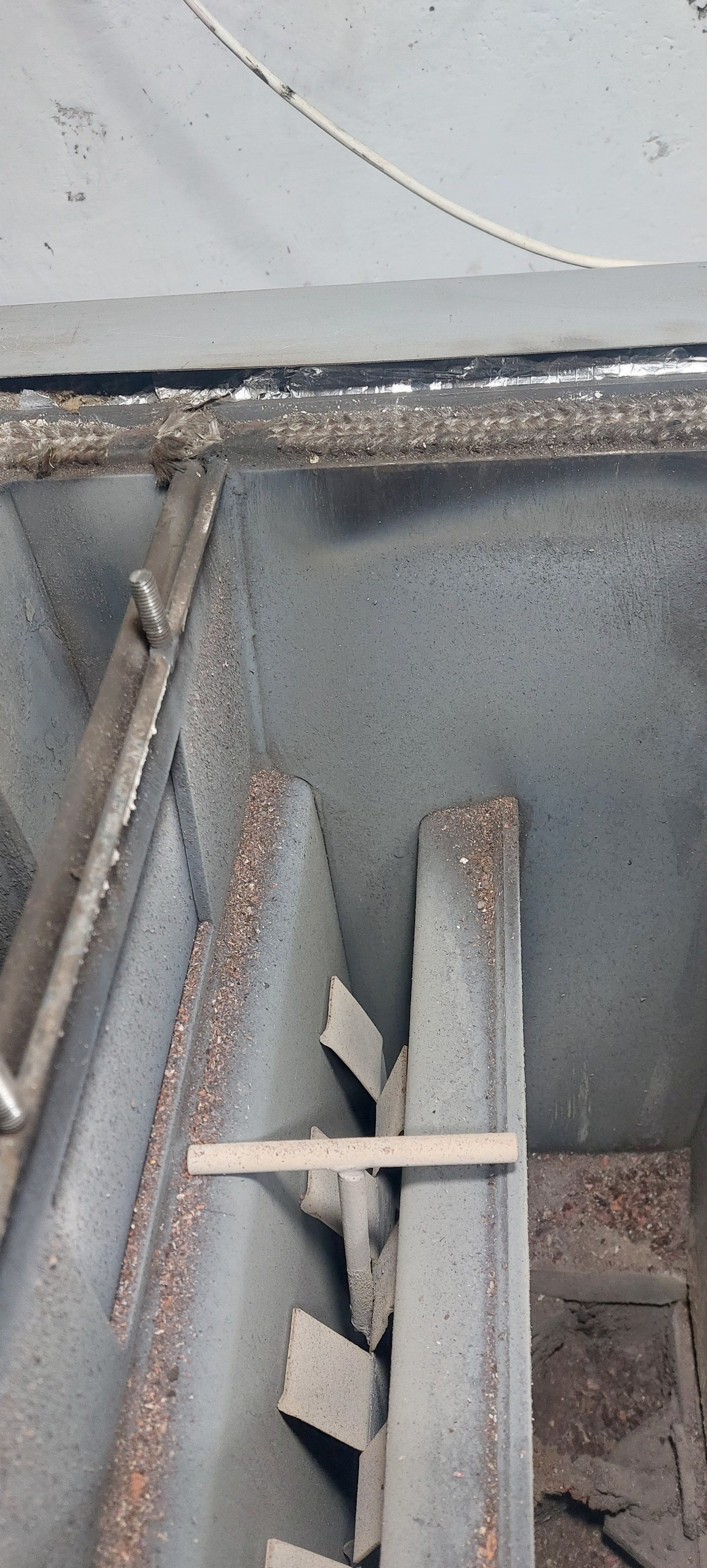

@Jaco123 tej sadzy nie masz tylko od rozpalania, ona powstaje także w trakcie pracy kotła.
Jak będziesz sprawdzał, to pokaż także miejsce nad czopuchem

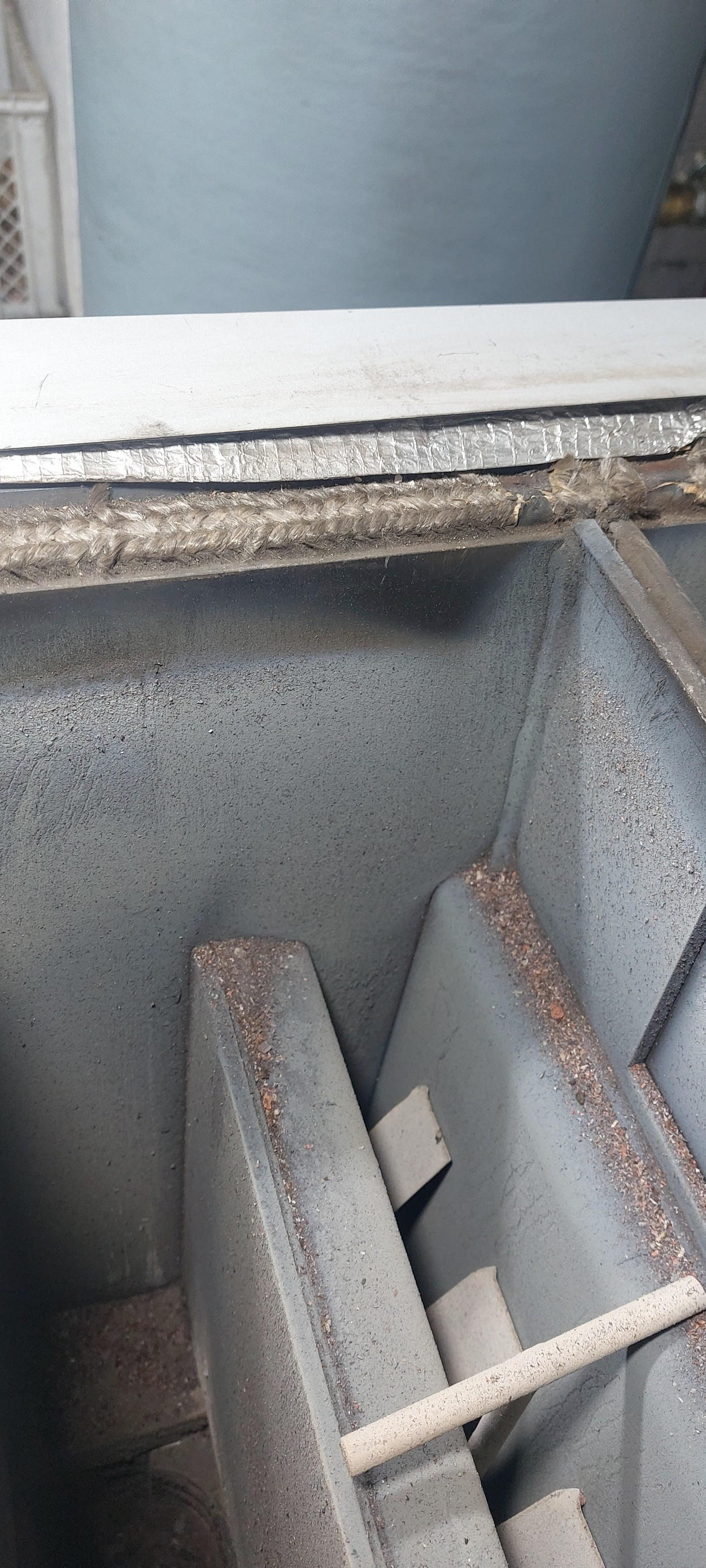

Kol. @maracz tam z tyłu nad czopuchem też jest siwo, przynajmniej z wierzchu
