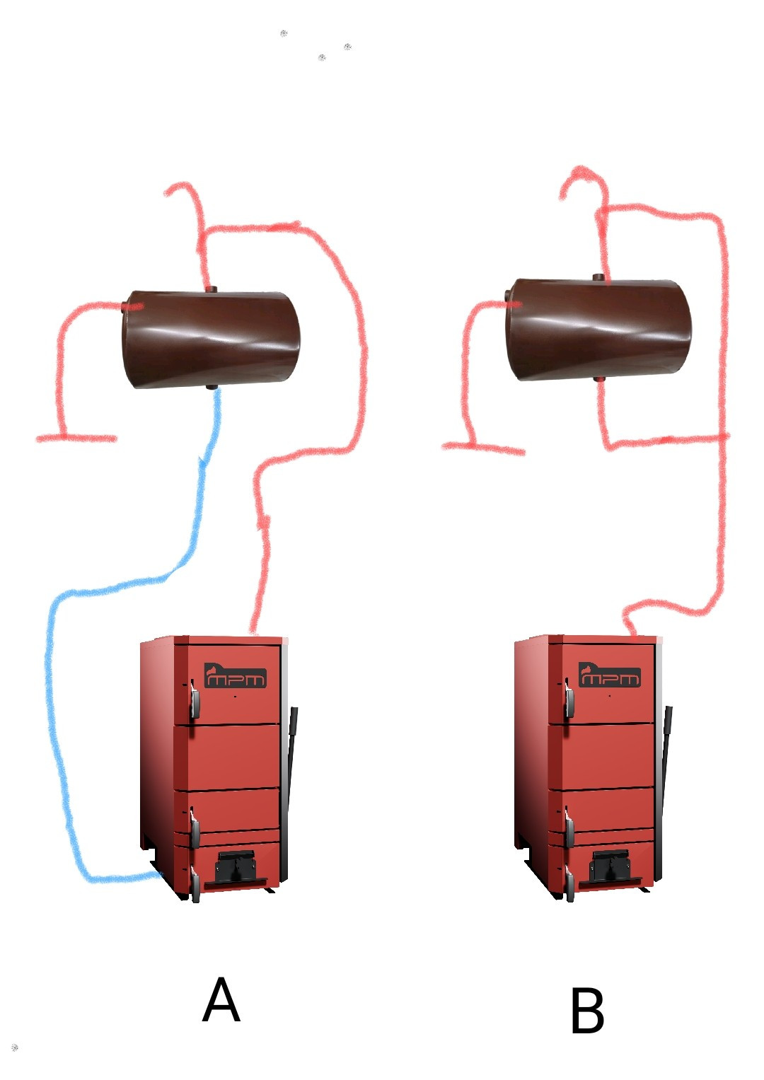

W dniu 17.11.2025 o 16:42, sambor napisał(a):
Tak ma być
Porównaj ze swoim obecnym i poprawiaj!
Panowie w moim przypadku jak lepiej podłączyć zbiornik wyrównawczy?
Ja mam tak połączone naczynie wzbiorcze jak na rysunku ( reszta instalacji mnie nie dotyczy )  i jest to dobre, sprawdzone rozwiązanie.
Rurka z zasilania musi wchodzić do naczynia na samej górze, a nie do jakiejś fajki odpowietrzającej, bo będzie za dużo ciepła uciekać na zewnątrz i w przypadku nawet lekkiego podgotowywania wody będzie dużo pary w okolicach naczynia wzbiorczego.  Ta fajka jest zbędna, przecież przelew do kanalizacji jest zawsze otwarty i jest na samej górze naczynia, więc robi również za odpowietrzenie.
Edytowane przez szpenio
A jakie są Wasze zdania odnośnie tej fajki odpowietrzającej? Gdyby nie była potrzebna to nawet lepiej bo wtedy mógłbym powiedzieć naczynie parę centymetrów wyżej.
No niech się wypowiedzą 🙂, ale ja takie naczynie mam już 50 lat, 10 lat temu wymieniłem zbiornik, bo był już trochę podkorodowany. Wiele razy woda się zagotowała i dzieki temu, że rurka od zasilania wchodzi do zbiornika, to nie wypluwa nic na zewnątrz. Ciepło ucieka do góry, więc taka krótka fajka będzie niepotrzebnie wentylować zbiornik.
Jeśli chcesz maksymalnie podnieść naczynie pod sufit, to ta rurka od zasilania wcale nie musi zachodzić takim łukiem od góry, może wchodzić na samej górze zbiornika, tak jak przelew.
Przypuszczam, że ten układ z fajką powstał po to, aby przelew zrobić z cienkiego wężyka, który łatwo poprowadzić do kanalizacji, a prawdziwym kanałem bezpieczeństwa jest ta fajka. Ja mam poprowadzone do naczynia solidne rury calówki, przelew też 1 cal. Oczywiście przy kotłach o dużej mocy trzeba dać grubsze. Zbiornik wyrównawczy bez tej fajki musi mieć  właśnie gruby przelew, taki jak rura bezpieczeństwa, by w razie gwałtownego gotowania  woda i para wodna mogły się szybko wydostać z układu.
ja mam po prostu pexa 20 puszczonego do naczynia wzbiorczego i działa elegancko, kilka razy zagotowałem kocioł i spoko, mam tak jak na schemacie A i tą rurke co idzie do góry zbiornika mam po prostu włożoną do zbiornika i nie wystaje nic do góry, to jest przelew, jak się zagotuje to pluje tamtedy wrzątkiem, a przy normalnej pracy dział dolne przyłącze.

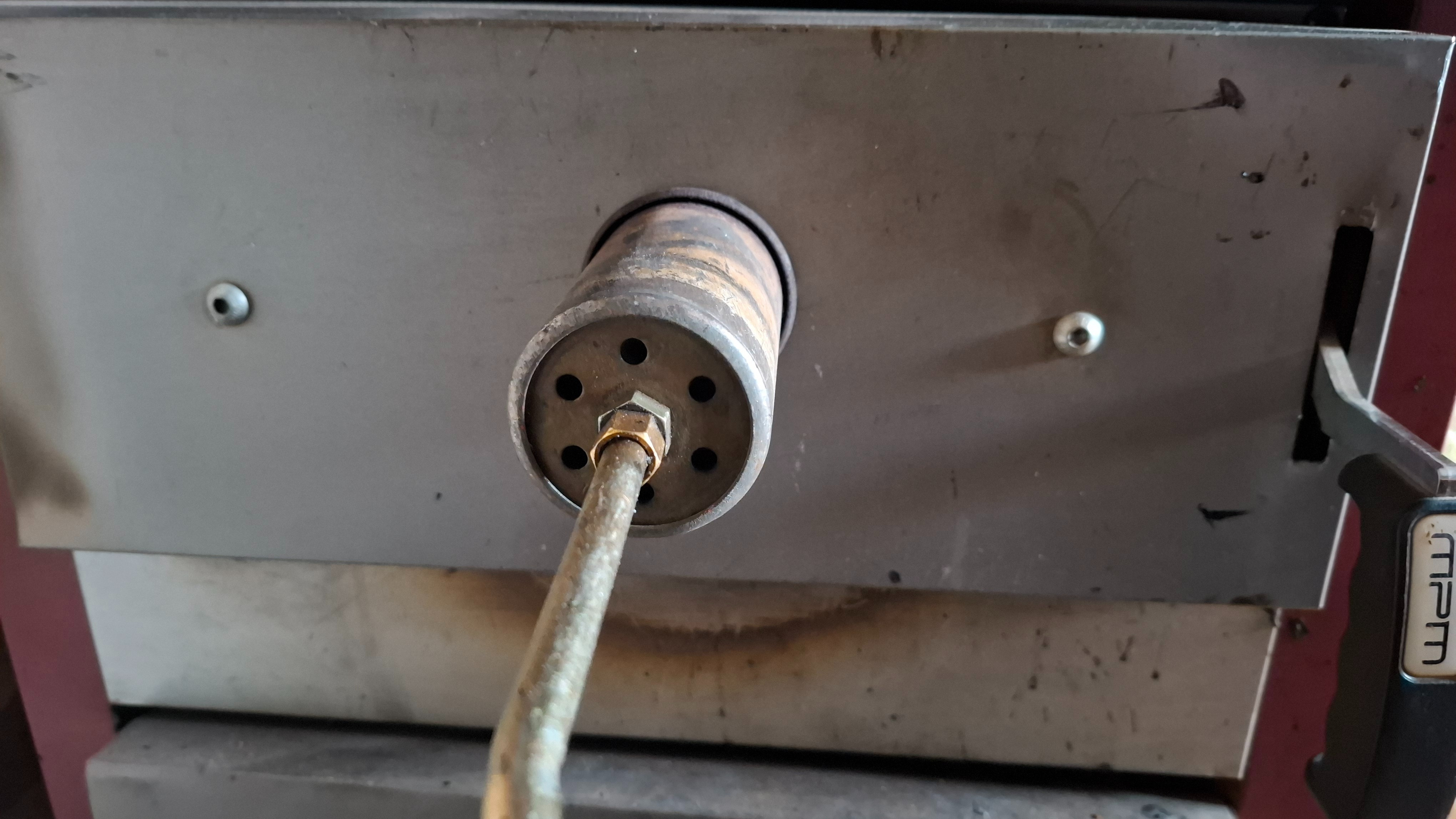

Mam pomysł na kolejną przeróbkę 😄. Bardzo polubiłem rozpalanie palnikiem dekarskim o mocy 4kW. Rozpalam po powrocie z pracy i zależy mi na szybkim rozgrzaniu instalacji. W drzwiczkach dolnych wyrzuciłem tę przykręcaną blachę osłonową i dzięki temu na wysokości bramki mogę ulożyć wzdłuż drobno porąbane polana o normalnej długości, nie potrzebuję ciąć krócej na rozpałkę. Ułożenie tej cienkiej warstwy wzdluż pozwala załadować na niej, już w poprzek, kocioł pod sam sufit na spokojnie, dobierając polana o różnej grubości tak, że nawet komar ptaszka nie wsadzi w te szczeliny 😅. Jest trochę pierniczenia z tym układaniem, ale potem jest nagroda, kocioł idzie jak automat z jednakową mocą, nic się nie wiesza.
Ale do rzeczy z tą przeróbką. Palnik dekarski ma dużą moc,  ale przy otwartych drzwiczkach lubi opalać blachę osłonową i czasami dymek wyjdzie na kotlownię. Mam zamiar zrobić w drzwiczkach takie zasłaniane okrągłe oczko dopasowane do średnicy palnika i wtedy włożony tam palnik gazowy dawał by bardzo mocny strumień ognia prosto w bramkę. Myślę, że po kilku minutach bramka byłaby czerwona, głównie od mocnego palnika, a drewienka ułożone wzdłuż mocno zwęglone, więc byłoby lepsze spalanie już na starcie. Wiadomo dochodzi koszt gazu, ale czego się nie robi dla wygody 😁
