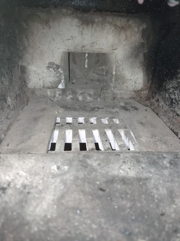

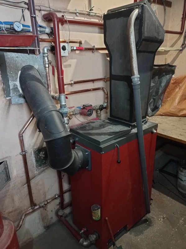

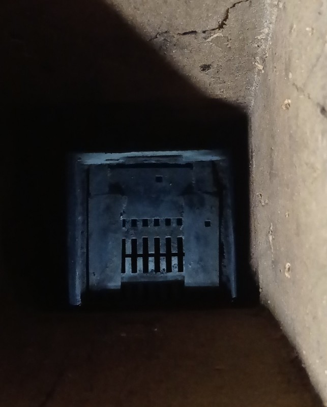

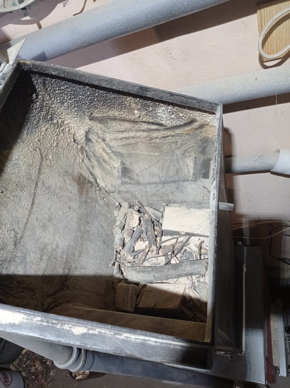

Tak wygląda dostosowanie  MPM 18 do zrąbki mieszanej z drewnem w tym przypadku zdaje egzamin wrzucając nawet długie kawałki 50 cm na stojąco przesypane zrąbką w tej kotłowni jest podest umożliwiający zasypanie kosza który jest na wysokości około 180 cm od podstawy żeby się nie smołowała komora jest zastosowane dotlenianie do górnej części kosza (zamontowana rura) kolejna sprawa przy drewnie to blacha na ruszcie były różne kombinacje jednak ta na zdjęciu najlepiej się sprawuje ze szczegółem 2 cm otwór przed palnikiem dzięki tej szczelinie wpada dodatkowe powietrze wtórne z pod rusztu przy drewnie to istotne .Ten kocioł nie jest zły, użytkownik go opanował i jest bardzo zadowolony .
To kocioł nie do poznania wyłożony chyba szamotem.
Czyli można.
Ten kocioł nie jest wyłożony szamotem tylko tak wygląda komora zasypowa kiedy podajemy powietrze pierwotne w najwyższym punkcie  tej komory w tym przypadku przedłużenie komory jest kosz w montowany w górny zasyp kiedy kończy się palić zasyp na dnie jest bryła rozżażonego drewna które spokojnie gazuje a nie ma dymu w koszu  postaram się uchwycić ten moment na zdjęciu .
To  samo robi  taki płaszcz z blaszki z otworkami  w komorze zasypowej, z tyłu za nim  przechodzi powietrze i nie ma smoły w komorze.

Można też jak widać niemal całkowicie zrezygnować z blaszek na ściankach i szamotu w komorze, wtedy smoła osadzająca się na ściankach komory spływa na dół, ponownie odparowuje i dopala się w kontakcie z żarem. Oczywiście ma to swoje wady i zalety. Na pewno dla wielu może wyglądać mało estetycznie, ale z drugiej strony smoła nie na możliwości przedostania się pomiędzy ścianki kotła, a szamot, co w niekorzystnych warunkach(zbyt wilgotne drewno lub wilgoć w kotłowni) przyczynia się do powstawania ognisk korozji pod szamotem.
Można też  całkowicie zrezygnować z zakupu takiego kotła, który truje obsługującego w trakcie skrobania ścianek czy załadunku paliwa, tylko nie ma za bardzo alternatywy.
