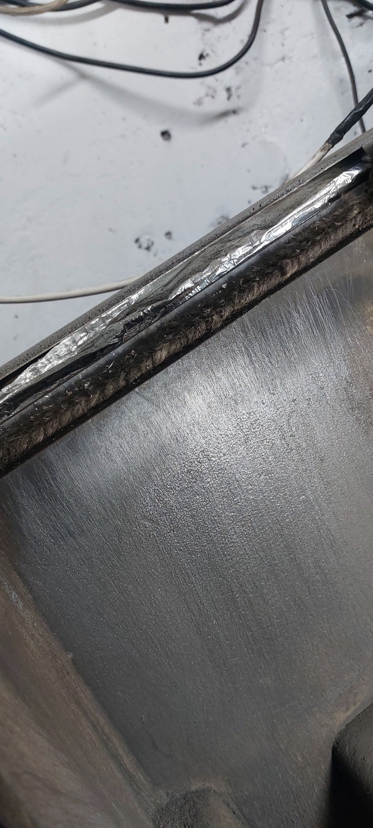

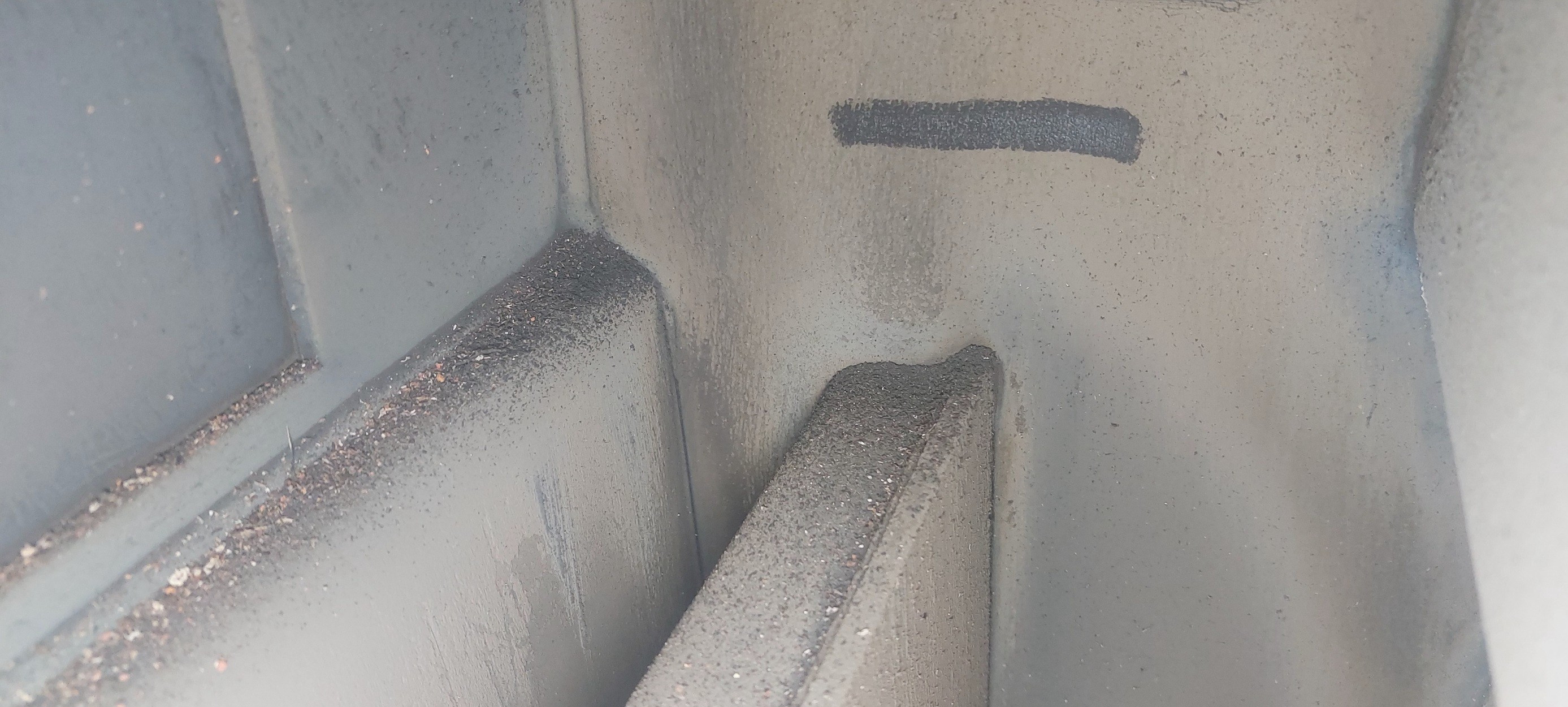

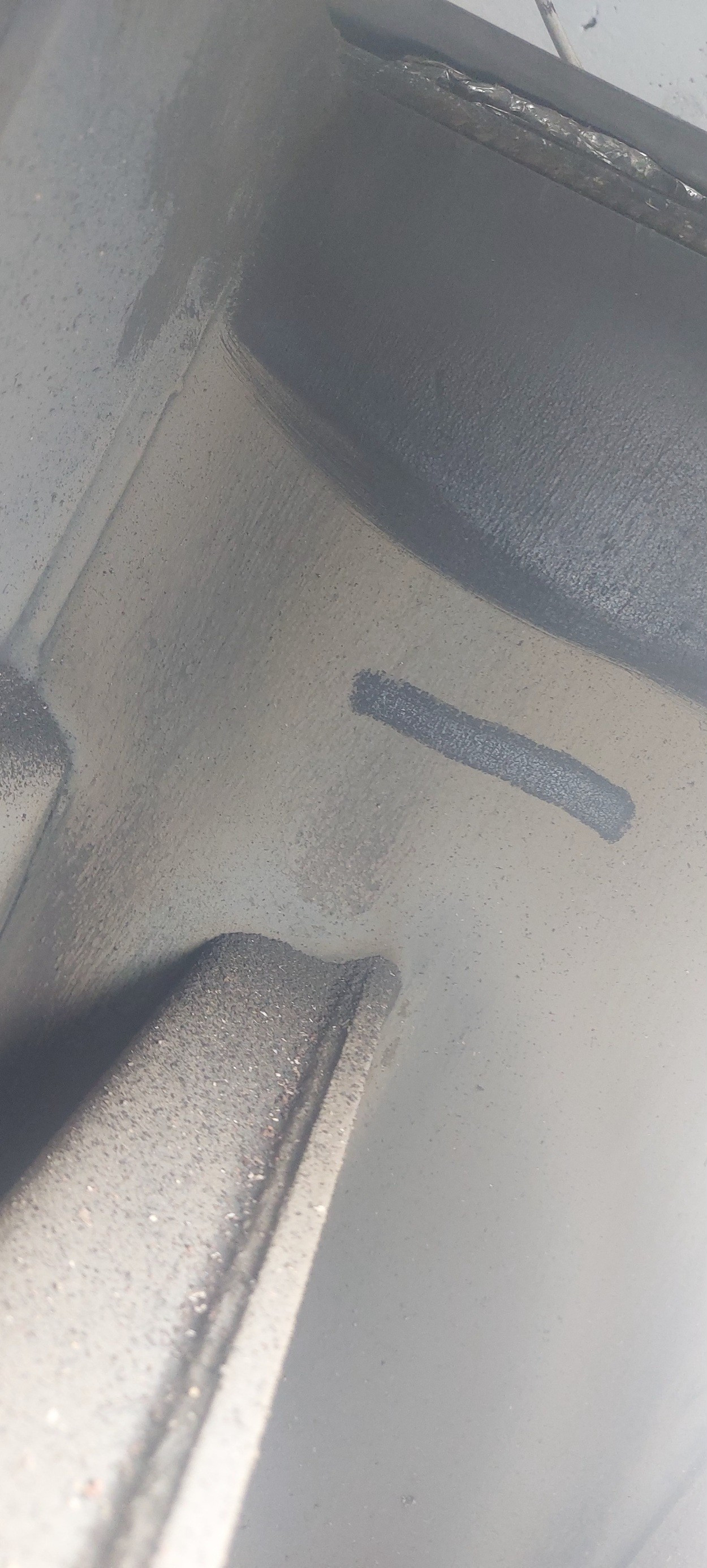

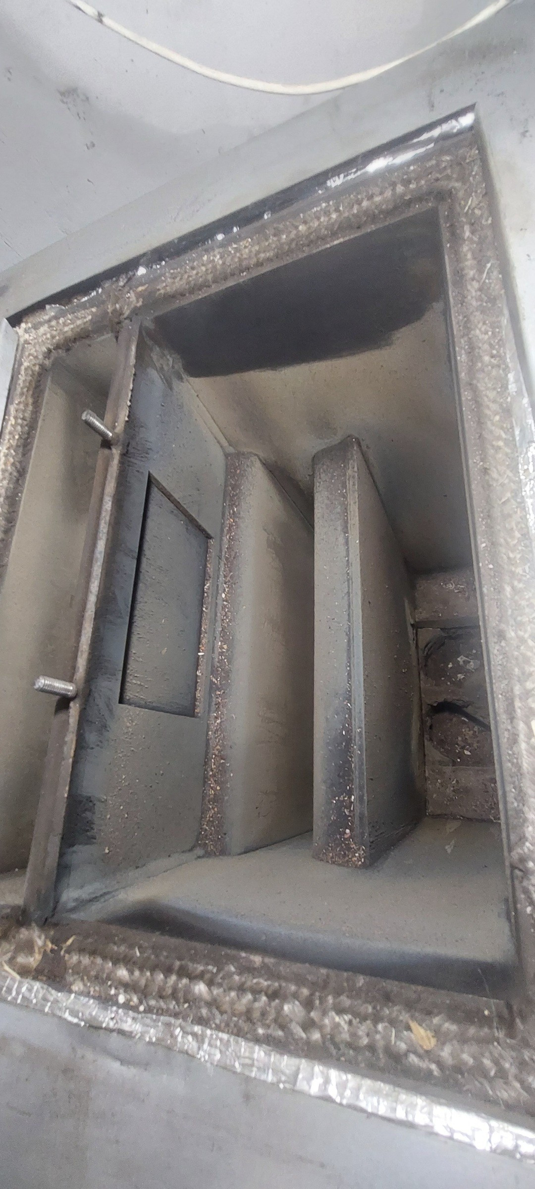

@Jaco123 U mnie, już po jednym paleniu, wyczyszczony do gołej blachy fragment wymiennika zachodzi czarnym nalotem, mimo że biały pył pojawia się na wierzchu.
Na zdjęciu pierwszym fragment wymiennika wyczyszczony szczotką, a na drugim ten sam fragment po jednym paleniu obmieciony szczotką i przejechany skrobaczką metalową.
Moim zdaniem ta czarna warstwa będzie coraz grubsza, a ten biały pył to taki miły dla oka akcent powstający na rozgrzanym już kotle. Oczywiście tempo przyrostu tej sadzy mogłoby być mniejsze, gdybym palił ostro z buforem i w trakcie rozgrzewania kotła siedział w kotłowni i sterował klapkami obserwując płomień, ale czy to ma sens 😁.
@szpenio dobrze że to zauważyłeś ( o czym pisałem wcześniej - biały nalot to wypalenie w drugiej fazie spalania --) powinno być zapylenie w barwie popiołu , a nienaturalnie biały kolor jest efektem dopaleniu tego co osiada na wymienniku wcześniej. Ale zawsze do kamery czy zdjęcia można przeciagnąć palcem po białym nalocie nie pokazując popiołu ( bo go nie ma ---)  został wydmuchany- taki sprawny i ekologiczny  kocioł ( a wg prawa fizyki nawet po drewnie nie wiele ale zostaje, a tu nie ma ( dmuchawa robi robotę).

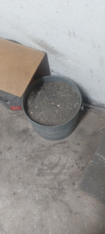

Widzę że mam zaległości na forum,więc czas się wystawić na konstruktywną krytykę 😜chcieliście wymiennik w kolorze popiołu, proszę bardzo😀 wystarczy prowadzić zeszyt podczas testowania różnych ustawień, masz Szpenio fotki z 7 pełnych załadunków, wcześniej niż po tygodniu nie odkręcam klapy bo mam wrażenie że tam się samo uszczelnia bo z każdym dniem pali się lepiej bez odkręcania, palone na pełnej mocy, stałej szczelinie i temp na czopuchu 190st drewno grab, koniec palenia załadunku ok80st na powrocie.
Tam jest przejechane delikatnie palcem i wyżej pędzlem, TAK jednak jest trochę czarnej suchej sadzy, nie dało się tak przejechać aby sama została na stali bo jest tak sucha i cienka że spoda razem z tym popiołem, ale widać na skraju maźnięcia.Popiołu czy czegoś podobnego jest dużo więcej. Mam jeszcze pomysł założenia ochrony powrotu 55st który leży nie założony ale muszę zdobyć zamrażarkę do rur, być może coś się poprawi teraz mam załączanie pompy na 1szym biegu przy 70st no i cwu które trochę też pomaga w dogrzaniu powrotu, póki co rudej na wymienniku nie ma ale może będzie jeszcze efektywniej palił.
Tak zgadzam się z Tobą że nie ma co popadać w przesadę nie jest źle, dla mnie ważne że opału idzie mało a te całe ekowariactwo to mam gdzieś, to jakiś absurd straszą wojną, broszurki plecaczki a jednocześnie bedą karać za palenie w kaflakach... W rolnictwie też wszystko eco sreko a zatrute sprowadzone gówno będą kazali Ci jeść bo dogadali się z faszystami co po 2wś spiepszyli do Ameryki Południowej...
Na 4 zdjęciu to nie sadza tylko goła stal po pędzlu, gra światła

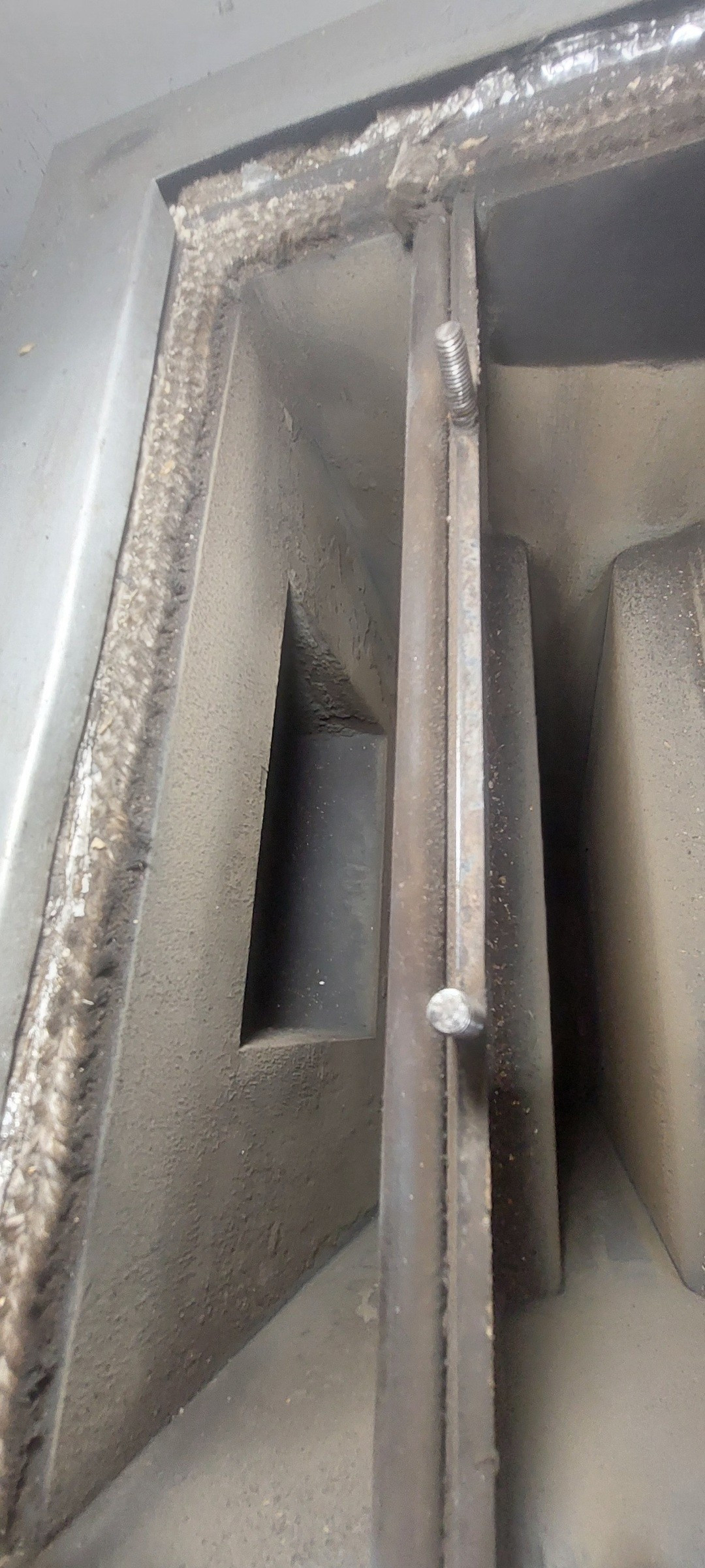

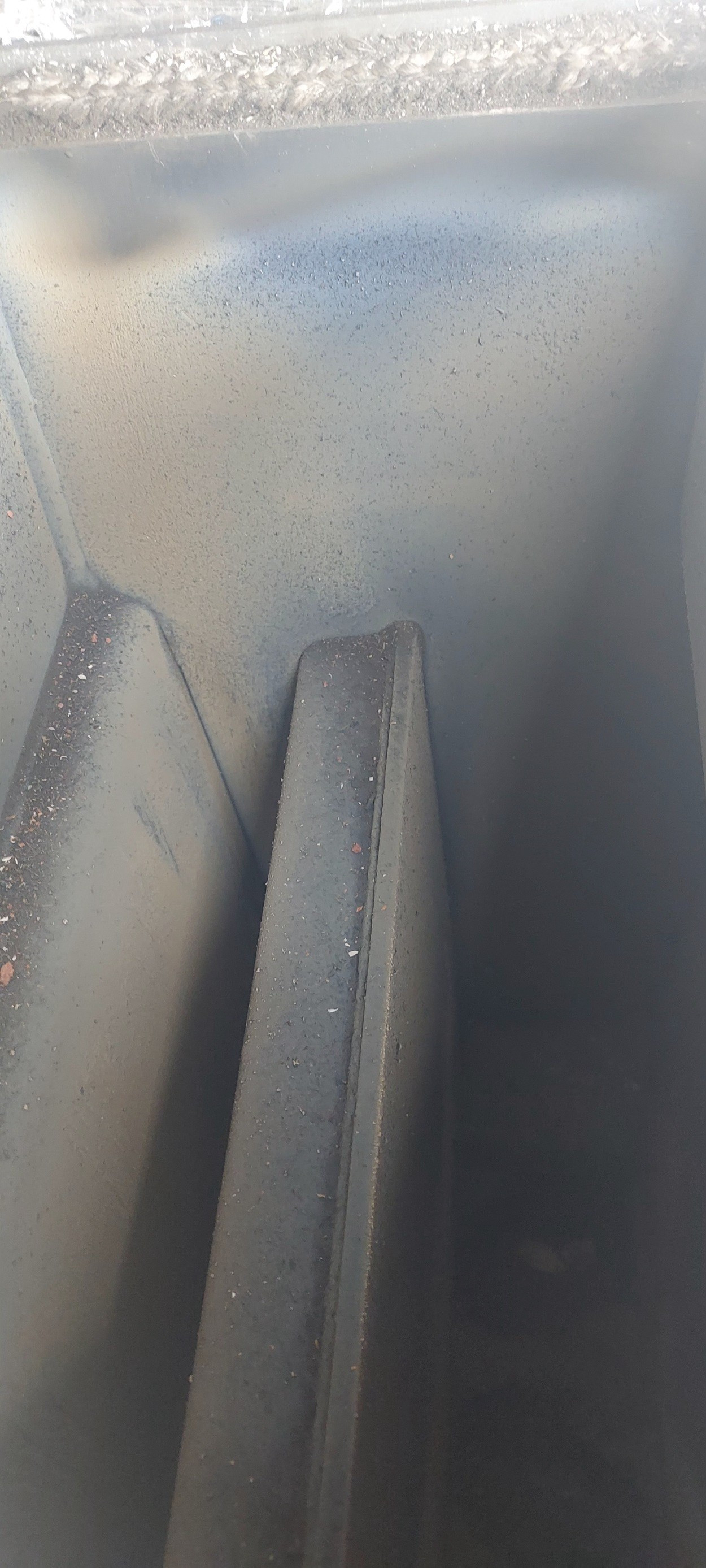

Jak chcecie zobaczyć wymiennik pryśnięty czarnym, matowym sprayem, to wstawię fotki mojego. Sosna jest bezlitosna na jakiekolwiek fikołki w dozowaniu powietrza. Nie chcę tutaj śmiecić z tematem kotła na HG, ale prognozy mówiące o dosyć solidnych mrozach wstrzymują na razie grzebanie w kociołku, muszę niestety wspomagać się drewnem, żeby trzymać komfort cieplny.

@szpeniotu masz po kolejnych dwóch dniach fotkę z miejsca maziania.
