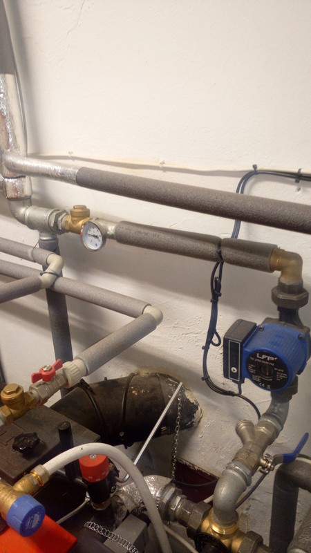

Czy tylko ja mam wrażenie że Atmos strasznie wyciąga ciepło w komin czy coś mam źle ustawione?
To daj jakieś foty.
Muszę założyć termometr spalin bo nie wiem ile osiągam.
Miarkownik ustawiałem wg instrukcji czyli rozpaliłem do 80, łańcuszek założyłem tak żeby klapka prawie opierała się o śrubę dystansową.
I teraz wg instrukcji jak na miarkowniku ustawiam 85, to pokrętło termostatu 5 stopni mniej czyli 80. Prawe pokrętło od wentylatora mam na minimum.
Chyba że mam takie wrażenie, bo po wciśnięciu wajchy piec huczy niemiłosiernie.
To musisz pewnie założyć RCK.
A gdzie mógłbym go tu zamontować? Chyba tylko nad wejściem rury do komina.... Można tak?
Na kominie.
Komin murowany? Wykuc/rozwiercic dziure i obsadzic. Szczegoly w DTR. Mam tak zrobione. Wersja RCP.
Nie jestem zwolennikiem „lodowatych” nasad metalowych wystajacych z komina.
Pierwszy sezon paliłem bez RCK, w lecie wstawiliśmy wkład owalny z regulatorem w wyczystce i zdecydowanie lepiej się pali. Raz, że kocioł nie rozpędza się nadmiernie i łatwiej jest zapanować nad temperaturą spalin a dwa, że resztki żaru po bokach dyszy potrafią zostać do 10 godzin od rozpalenia.

Ok to będę montował, bo u mnie do tego jeszcze jak wieje to aż słyszeć podmuchy w piecu.
Karta_Techniczna.pdfKarta_Techniczna.pdf 1 MB · 5 pobrań
Murowany więc raczej na pewno będę rozkuwał. Tylko pytanie czy zaraz na rurą dymną od pieca (2) czy trochę wyżej (1). Wyżej mam 140cm od posadzki.
Nie ma znaczenia. Jak ci pasuje/wygodniej. Specjalnej obslugi to nie potrzebuje.
Kup, przymierz, odrysuj, nawiercaj, wykuj, obasadz, ciesz sie 🙂
