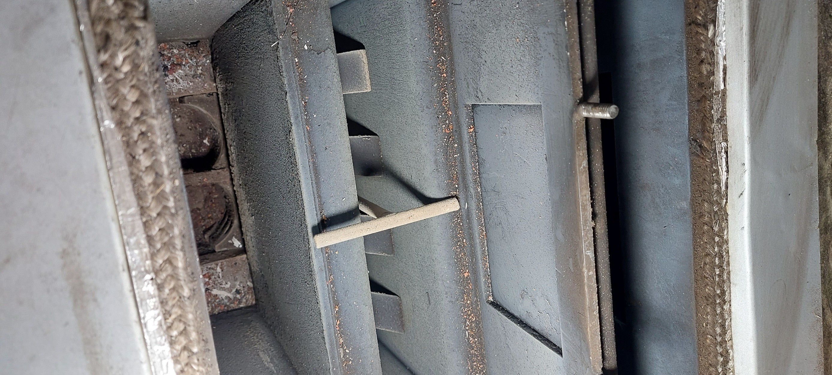

  12. Jaco123 odpowiedział(a) na petronas temat w Kotły zasypowe
    Widzę że mam zaległości na forum,więc czas się wystawić na konstruktywną krytykę 😜chcieliście wymiennik w kolorze popiołu, proszę bardzo😀 wystarczy prowadzić zeszyt podczas testowania różnych ustawień, masz Szpenio fotki z 7 pełnych załadunków, wcześniej niż po tygodniu nie odkręcam klapy bo mam wrażenie że tam się samo uszczelnia bo z każdym dniem pali się lepiej bez odkręcania, palone na pełnej mocy, stałej szczelinie i temp na czopuchu 190st drewno grab, koniec palenia załadunku ok80st na powrocie. Tam jest przejechane delikatnie palcem i wyżej pędzlem, TAK jednak jest trochę czarnej suchej sadzy, nie dało się tak przejechać aby sama została na stali bo jest tak sucha i cienka że spoda razem z tym popiołem, ale widać na skraju maźnięcia.Popiołu czy czegoś podobnego jest dużo więcej. Mam jeszcze pomysł założenia ochrony powrotu 55st który leży nie założony ale muszę zdobyć zamrażarkę do rur, być może coś się poprawi teraz mam załączanie pompy na 1szym biegu przy 70st no i cwu które trochę też pomaga w dogrzaniu powrotu, póki co rudej na wymienniku nie ma ale może będzie jeszcze efektywniej palił. Tak zgadzam się z Tobą że nie ma co popadać w przesadę nie jest źle, dla mnie ważne że opału idzie mało a te całe ekowariactwo to mam gdzieś, to jakiś absurd straszą wojną, broszurki plecaczki a jednocześnie bedą karać za palenie w kaflakach... W rolnictwie też wszystko eco sreko a zatrute sprowadzone gówno będą kazali Ci jeść bo dogadali się z faszystami co po 2wś spiepszyli do Ameryki Południowej... Na 4 zdjęciu to nie sadza tylko goła stal po pędzlu, gra światła

  18. Jaco123 odpowiedział(a) na petronas temat w Kotły zasypowe
    O, i to jest konkret, takich wskazówek, spostrzeżeń czy konstruktywnej krytyki oczekuję. Jest jakiś patent czym to uszczelnić? I drugie pytanie, czy ustawienie pompy ładującej bufor(na powrocie wpycha wodę do kotła, załączanie od 70st) na 3 biegu tylko u mnie powoduje lepsze zgazowywanie? W sensie kocioł trzeba trochę hamować, tłumaczę sobie na logikę że gorąca woda z wymiennika dociera dalej w kierunku drzwiczek i powoduje lepsze zgazowywanie, ale być może się mylę, zajrzałem do instrukcji atmosa i każą na 3cim biegu ładować, mpm nic nie sugeruje w instrukcji.
  19. Jaco123 odpowiedział(a) na petronas temat w Kotły zasypowe
    Ten czarny nalot pod maźnięciem palcem to stara powłoka nagaru, grzechy początków palenia, nie mogę się go pzbyć, część się wypaliła przez zawirowywacze reszta nadal jest, po wyczyszczeniu szczotką drucianą wymiennik jest miejscami jeszcze taki czarny przez ten właśnie nagar, to z półtora tyg to pył, można go zdjąć praktycznie pędzlem do warstwy tego nagaru. Jest ponoć na to sposób wystarczy latem dopuścić do skroplenia się wilgoci na wymienniku która odklei ten nagar, będę próbował bo mam głęboką piwnicę wystarczy przed deszczem otworzyć okienko i pootwierać drzwiczki w kotle, zobaczymy.
