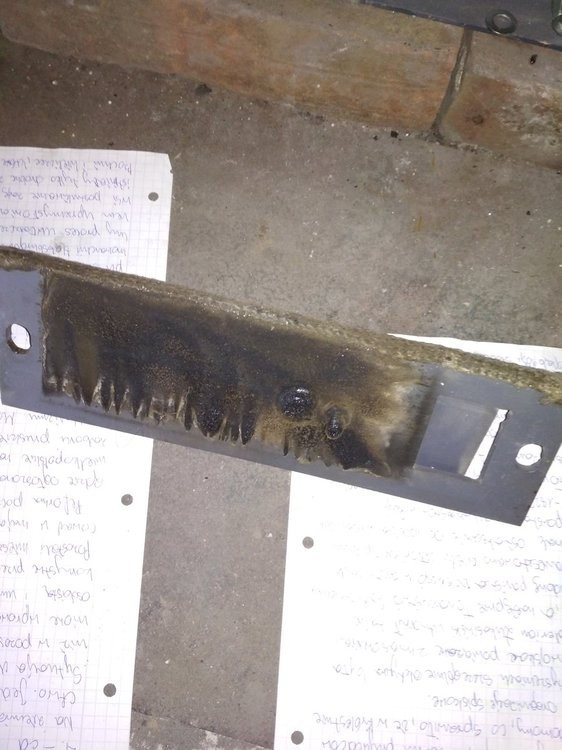

@Piecuch19 A to kojarzysz?IMG_20181106_015522.thumb.jpg.4cb9ba9805981dbcdc308d5a9ad7fc5d.jpg.2b4a8f3883688329692e48ae4349d8af.jpg
Przy spalaniu samego drewna(bo tylko o jego spalaniu się wypowiadam), masz takie spalanie jak powyżej widać. Osadzania się nie w pełni dopalonych gazów na chłodniejszych powieszchniach nie zatuszuje nikt. Zbyt dużo temu zagadnieniu poświęciłem czasu żeby ktoś mógłmi wcisnąć kit w tym temacie. Przy spalaniu samego drewna Twoje spalanie nie różni się niczym od reszty użytkowników, którzy kopiują duży palnik i szczelinę z popielnika, a jak to spalanie wygląda widać na zdjęciach, które co jakiś czas są tu zamieszczane.
Poniżej wstawiam filmik do jakiego stanu dopalania gazów z drewna doszedłem. Nie jestem z tego spalania w 100% zadowolony. Wciąż mam malutki filmik z sadzy widoczny po przeciągnięciu zwilżonym w wodzie palcu(widać na filmiku) a co za tym idzie, nie udało mi się też uzyskać całkowicie czystych skroplin, ale pracuję nad tym.
Tak więc niech waćpan wstawi podobny filmik,  i pokaże czy spalanie drewna na szczelinie daje takie same efekty, co u mnie.
Nie kojarzę. A filmików mam sporo - możesz sobie pooglądać jak się pali. A na swoim zamiast macać palcem - młotkiem tam stuknij - niech ta skorupa odleci - będziesz miał lepszy odbiór ciepła.
Nie kojarzysz? To Twoja wyczystka?I obrazuje to jakie jest naprawdę jest spalanie u Ciebie.
Argumenty się skończyły?
Przestań poprostu opowiadać opowieści dziwnej treści jakoby masz spalanie drewna dorównujące np mojemu, dzięki prostym usprawnieniom jakie masz w kotle, bo to najzwyklej nieprawda.
Jeśli to jest moja klapka to obrazuje że nie była szczelna/dokręcona. Ty najpierw nagraj filmik z obijania młotkiem tej skorupy - wtedy będziemy gadać. Ewidentnie widać ją  na wymienniku - nie palcem tylko młotkiem - mniejsze zużycie opału będziesz miał - do tego sonda nie jest potrzebna tylko młotek i dobry Skrobak. Zobaczysz że będzie mniejsze zużycie opału ( ta przypudrowana skorupa na wymienniku to izolacja wymiennika).

Tylko na tyle Cię stać? Niedawno pisałem że kiepski spalanie natychmiast się uwidacznia na chłodnych powierzchniach i doskonale to widać na tej wyczystce.
Myślę że tu każdy bezstronny forumowicz wie po czyjej stronie jest racja, a Twoje głupie wtrętki o młotku daruj sobie.
Żeby udowodnić swoją rację odbij tą skorupę przypudrowaną z wymiennika ( tam poniżej gdzie delikatnie mazałeś palcem) . Będziesz miał rację wg  każdego bezstronnego forumowicza. Jak jej tam nie ma to przecież niczego nie powinieneś się obawiać. Po co się produkujesz - Po prostu pokaż na filmiku - puknij młotkiem, przejedź skrobakiem i po sprawie.
Czyli co, sadza wypalona na biało ? Sam jestem ciekaw co by odprysło po opukaniu młotkiem...
Rzeczywiście na filmiku widać, że tego białego towaru trochę jest, po odkurzeniu pojawia się taki mały odprysk do blachy. Mi to wygląda na kamień kotłowy.

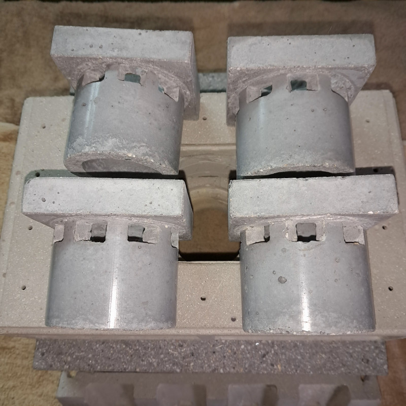

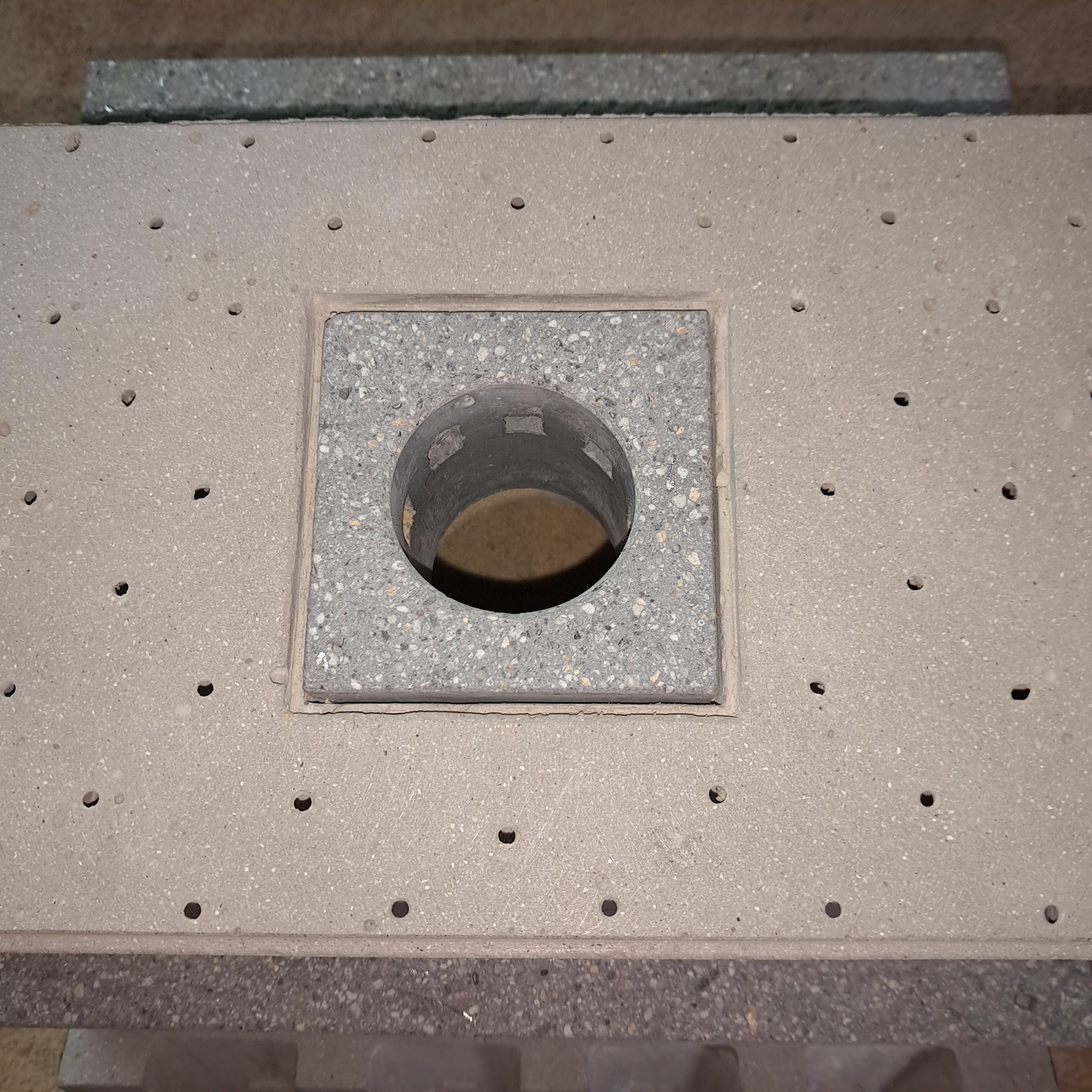

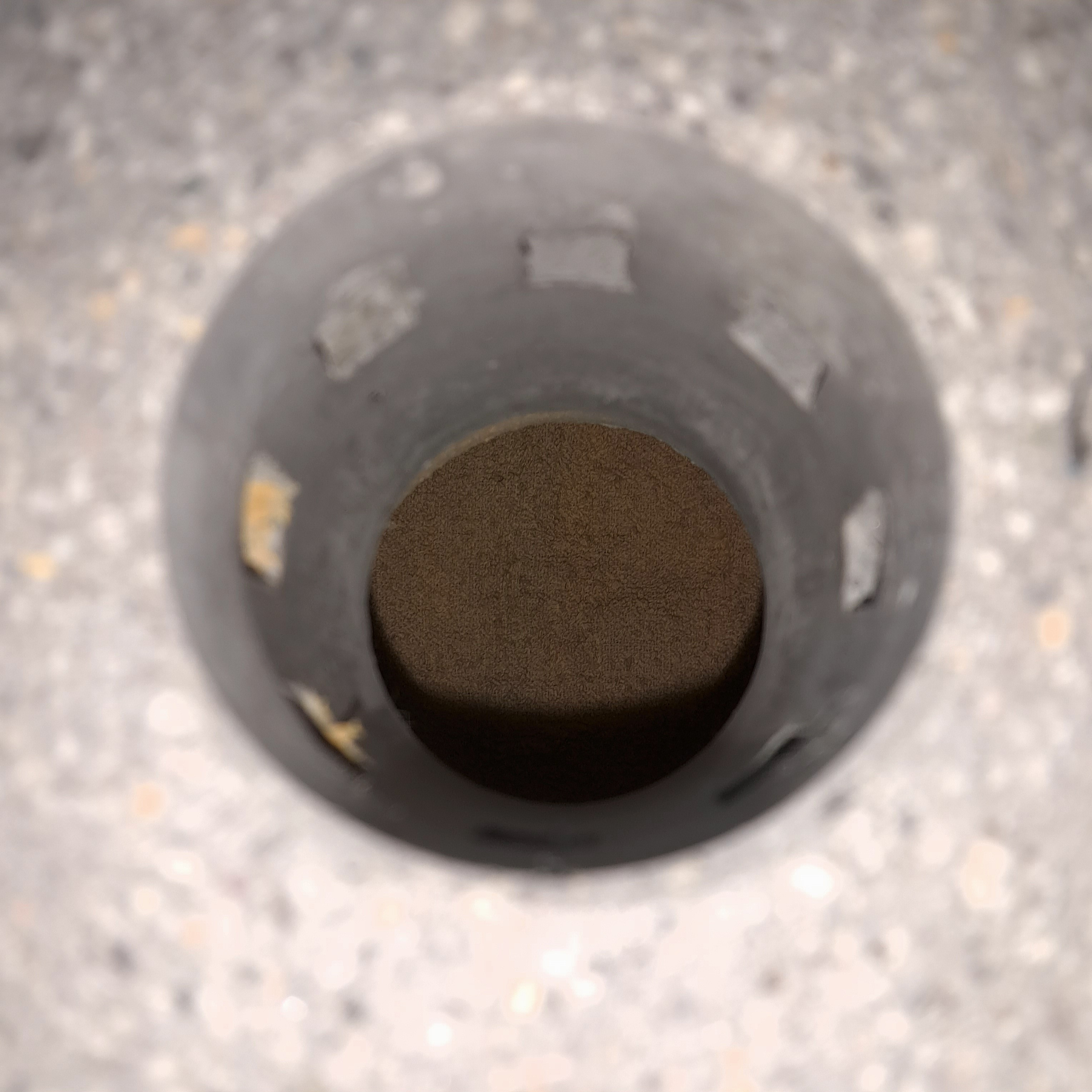

Co do mieszania gazów z powietrzem, to najlepszy z mojego punktu widzenia jest palnik okrągły z rozmieszczeniem otworków pw po całym jego obwodzie, tak jak widać poniżej
20250503_110155.thumb.jpg.64579523d6260980cedfebeb80557a0c.jpg20250503_110255.thumb.jpg.797dbadd06fa5f07f6c3b37f72882add.jpg20250503_110303.thumb.jpg.1a7660b646ff1624974ad8e087e22f4f.jpg te otworki pw, przd ostatecznym montażem rozwiercam wiertełkiem diamentowym, żeby również miały okrągły kształt. Przy takiej konstrukcji i podawaniu gorącego powietrza pod dosyć dużym ciśnieniem powoduje że mieszanie gazów z powietrzem następuje już na poziomie otworów pw I nie potrzebuję żadnych dodatkowych kształtek wymuszających mieszanie.
Znowu to powtórzę, ale ilość tlenu jest nie mniej ważna niż jakość mieszania go z gazami. Nic z dobrego mieszania jak będzie np niedobór tlenu. Generalnie, jak mamy suche drewno, odpowiednią ilość tlenu podczas spalania, to jesteśmy w stanie uzyskać wysoką temp płomienia, co w znacznym stopniu ułatwia "czyste" spalanie. Myślę jednak ,że całkowicie czystego spalania w kotle zasypowym nie da się uzyskać.
