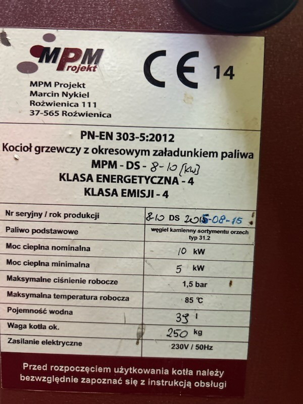

    Kocioł DS MPM
    W czym problem? Jest naklejka, jest bufor, jest git.
  21. Kto bogatemu zabroni.😁
  22. Najbezpieczniej zrobić testy z pomiarem potrzebnego prądu do rozruchu kotła. Wtedy można na spokojnie szukać potrzebnego UPS-a, bo wydać przysłowiowe 50 zł,- mniej na utrzymanie czegoś, co klęknie, też nie ma sensu.
  23. Wybrałbym większe straty i pewność że kocioł zadziała.
  24. carinus
    Kocioł DS MPM
    Taniej będzie wymienić naklejkę na kotle. Który urzędnik ma tak ogromną wiedzę techniczną?
  25. Prąd rozruchowy jest znacznie większy niż prąd mocy nominalnej i może wywalać błędy przy zbyt niskiej mocy UPS. Wcześniej kolega też zalecał te min. 1kW.
