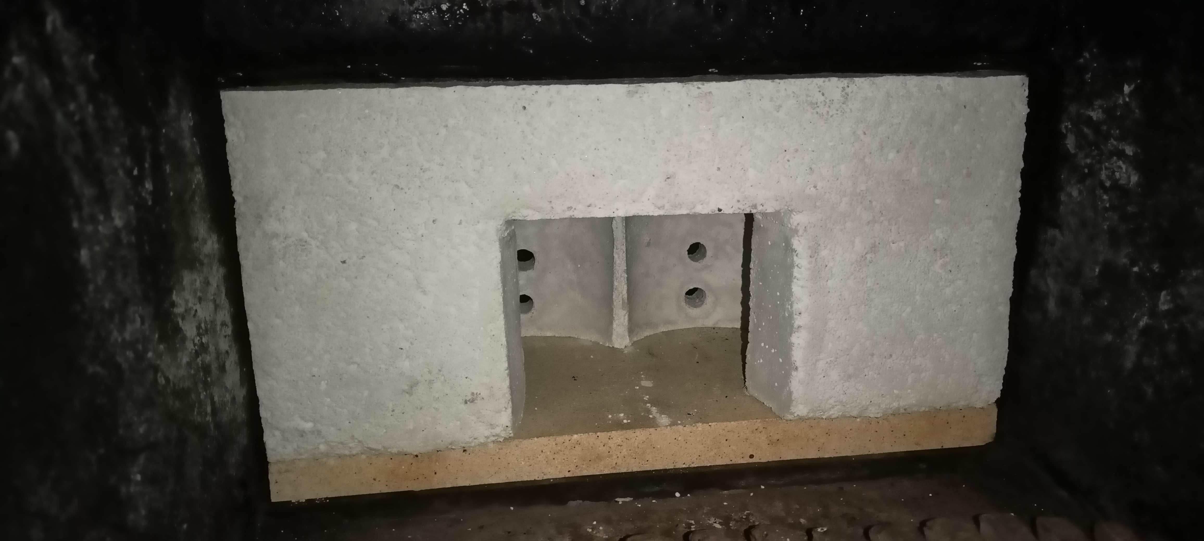

  1. @Matejko1Tak. Dokładnie to miałem na myśli. Narazie włożyłem spowrotem tą bramkę stalową i hula dosyć dobrze to wszystko ale to bardziej za sprawą tego że sypie trochę zrębki między grubsze polana to nie kisi się tak ten opał. Muszę jeszcze przemyśleć czy warto zmieniać źródło PW. Bo bez problemu bym to ogarnął, ale nie wiem czy coś z tym kombinować czy zostawić jak jest.
  2. predator19 obserwuje zawartość Kocioł MPM DS WOOD
  3. Witam wszystkich. Już czwarty sezon jestem posiadaczem mpm ds wood 18 kw. Wiele już z nim przeszedłem ale teraz staram się go trochę usprawnić i zrobiłem swoje własne odlewy. Może podpowiecie mi Panowie jak załatwić sprawę z pw. Chciałbym uzyskać z popielnika ale nie mam za bardzo pomysłu jak to zrobić. A może lepiej zrobić to z innego źródła niż popielnik. Wywaliłem tą bramkę i zrobiłem odlew powiększając otwór. Opcje które chodzą mi po głowie to wywiercenie otworów wiertłem stożkowym w tej podłodze gdzie są dziury z których PW zaciągała właśnie ta bramka lub zasklepić od zewnątrz te zasówki od pw i przewiercić się z popielnika do tego kanału idącego właśnie od tych zasowek do bramki i miejsce będzie to samo tylko źródło się zmieni właśnie na popielnik. Co o tym myślicie? Bardzo proszę o porady. Za każdą podpowiedź będę bardzo wdzięczny. Do odlewu przegrody jak i elementu wirowego użyłem betonu bos 150
