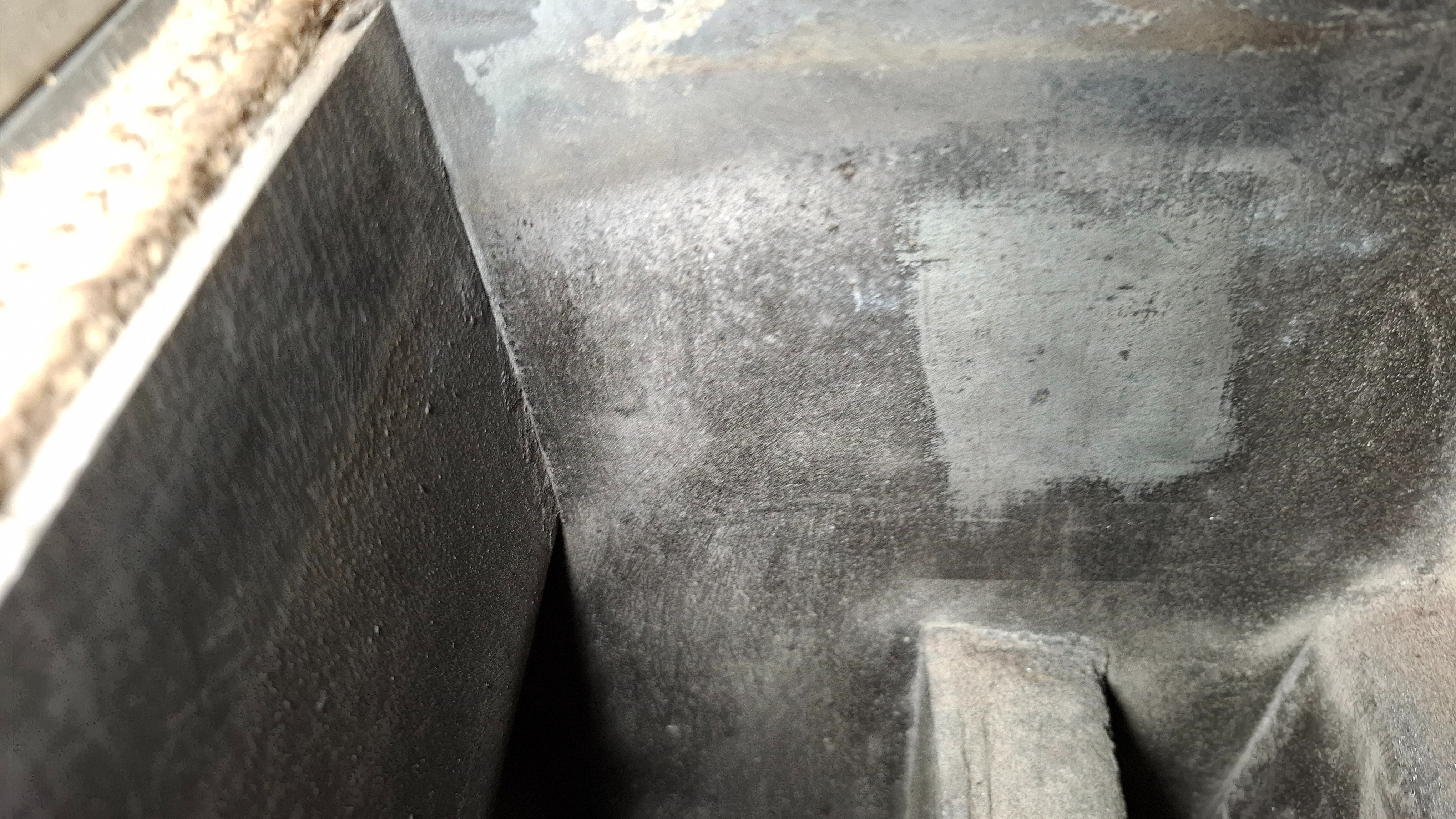

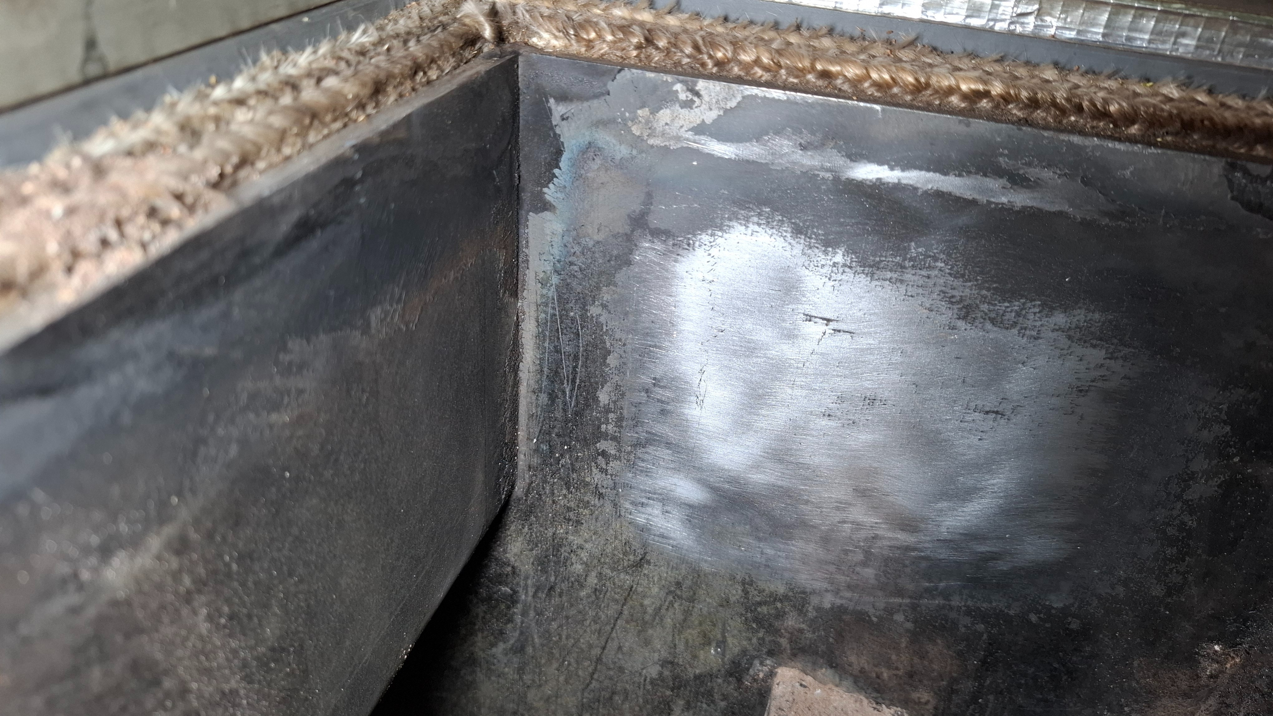

  3. Moim zdaniem wykładanie wymiennika szamotem w górę za palnikiem jest błędem, bo izoluje wymiennik i nie przejmuje on ciepła z płomienia, a dopalania i tak nie ma na tych cegiełkach. Jeden szamot naprzeciwko otworu palnika w zupełności wystarczy. Zlikwidował bym też to szamotowe korytko w komorze zasypowej, bo to aby źródĺło kłopotów z zawieszaniem opału. Według mnie póki nie będziesz układał drewna w poprzek komory, to zawsze będą wypalać się dziury, ale drewno zapewne już docięte na wymiar, więc jest problem . Układanie polan w poprzek powoduje, że one cały czas napierają na ściankę z palnikiem i zjeżdżając w dół są zawsze blisko palnika. Zawirowywacze należałoby wstawić w ten poziomy kanał, na forum są gdzieś rysunki i zdjęcia - zwykły kawałek blachy odpowiednio ponacinany.
  4. szpenio odpowiedział(a) na petronas temat w Kotły zasypowe
    Twoja wersja palnika w podłodze będzie miała taki plus, że można dokonywać zmiany nawet w sezonie, jak coś nie pasi, to w każdej chwili można to wyjąć. Natomiast zdecydowanym minusem będzie pomniejszenie komory załadowczej, bo chyba co najmniej 10cm dno komory pójdzie w górę. Chociaż bardzo mnie interesują wszelkie przeróbki MPM-a, to raczej już zdecydowane, że postawię na fabrykę. Gdybym miał swój las, lub możliwość pozyskiwania systematycznego zrębki, odpadów stolarskich, to chętnie bym coś kombinował, żeby ten opał się elegancko spalał. Postawiłem na twarde liściaste drewno, w tej chwili mam duży zapas buka dociętego na wymiar, ładne proste szczapy nie za grubo połupane i jest tak jak piszesz, pali się to bezproblemowo bez żadnych przeróbek. Wydaje mi się, że jakieś drobne korekty czystości spalania nie za bardzo mają sens, jeśli już to sonda, sterownik i wszystko co niezbędne do naprawdę czystego spalania.

  10. OK, mam pomysł na prosty palnik szamotowy do tego kotła, ale potrzebuję informacji, najlepiej w postaci kilku zdjęć, żebym mógł na nich rysować, no i upewnić się że dobrze czytam schemat/przekrój tego kotła. Co potrzebuję: 1. Zdjęcie wnętrza przy otwartych dolnych drzwiczkach wykonane z poziomu rusztu, czyli żeby było widać i górę, wylot spalin w głebi, i dół,czyli popielnik z tym grzebieniem 2. Zdjęcie tylnej ściany na dole z zaznaczeniem gdzie zaczyna się ścianka popielnika bez płaszcza wodnego, bo na pewno płaszcz wodny nie jest do samego dołu. 3. Zdjęcie którejś z bocznych ścian z zaznaczeniem jak punkt wyżej i żeby był też widoczny ten otwór powietrza wtórnego, czy on przechodzi przez płaszcz wodny. Tak więc spokojnie, bez pośpiechu , bo i ja będę potrzebował chwili na malunki nie tak jak teraz postukać naprędce w telefonie 😁

  16. Zobacz przekrój tego kotła ( pierwszy post) tam jest problem z doprowadzeniem powietrza wtórnego do palnika, naokoło płaszcz wodny i na dole ruszt wodny z wąskimi szparkami. Do dołu rurkami bez dmuchawy powietrze nie pójdzie, trzeba by próbować bokiem popielnika i pomiędzy szparkami rusztu wodnego usuwając część grzebienia do odpopielania.
  17. Uciekła mi edycja, więc jadę z kolejnym postem 🙂. Moim zdaniem, jeśli to ma być przeróbka kotła pod prawdziwe zgazowanie drewna, to klapkę krótkiego obiegu trzeba zlikwidować albo kompletnie przerobić, to musj być szczelne, jakaś gruba płyta szamotowa dociskana do sznura na obwodzie, bo nawet gruba blacha się wygnie od temperatury. Druga sprawa, to sposób korzystania z tej klapki. Po to nie ma dostępu z zewnątrz, żeby palacza nie korciło otwierać, gdy komora jest załadowana, bo wtedy katastrofa, cały wsad sìę ogniem zajmuje i już później nie ma odwrotu, bo tak duża ilość dymu nie zmieści się później w wąski palnik i trzeba jechać do końca na krótkim obiegu. Według mnie jedyna sensowna przeróbka tego kotła, to likwidacja klapki krótkiego obiegu i doprowadzenie powietrza wtórnego wprost do przerobionego palnika. W celu usprawnienia rozpalania tylko przez wąską gardziel palnika należało by dodać wentylator wyciągowy, ale przy wysokom kominie z dobrym ciągiem dało by radę i bez niego. Gdybym to ja miał rozpalać, to zrobiłbym to jak u siebie w MPM-ie cały wsad ułożyłbym starannie aż po sufit i podpalał palnikiem dekarskim przez dolne drzwiczki. Wsad układałbym w ten sposób, że na ruszt daję drobne polana wzdłuż, warstwa ok.10 cm, nie za drobne drzazgi, normalne polana rozłupane tak 3x4cm i potem w górę układam w poprzek do palnika grubsze polana, a na samą górę najgrubsze albo mieszam grubości po drodze. Jeśli ciąg kominowy masz dobry i drewno jest dobrze suche, to ustawiając palnik dekarski przez dolne drzwiczki, naprzeciwko otworu palnika, nie powinien dym wychodzić na kotłownię, płomień palnika gazowego bez problemu przeciska się po tych wzdłużnie ułożonych polanach i szybko rozpala drobnicę na ruszczie. Dwie-trzy minuty i możesz zgasić palnik dekarski i przymknąć dolne drzwiczki po kilkunastu minutach jest już tyle żaru, że ustawiasz kocioł i możesz nie zaglądać do kotłowni. Zrób więc próbę u siebie, nie używaj klapki krótkiego obiegu, niech będzie zamknięta, ułóż warstwę drobnych polan wzdłuż do wysokości ciut powyżej otworu palnika i więcej nie układaj, bo jak coś nie wyjdzie to się znowu uwędzisz 🙂. Nie musisz odsuwać drewna od otworu palnika, mogą nawet końcami do niego wchodzić, po to dajesz pierwszą warstwę wzdłuż, żeby mocny płomień palnika dekarskiego bez problemu prześlizgiwał się do otworu. Oczywiście start zaczynasz malutkim jęzorem, aby komin się nadążył wygrzewać w miarę przyrostu ciągu dajesz coraz bardziej w palnik. I powiem ci tak, jeśli nie możesz tak rozpalić u siebie w kotle to coś jest nie tak z ciągiem albo masz niedosuszone drewno i żadne przeróbki nic nie pomogą, przy otwartych dolnych drzwiczkach drewno musi się spalać bez problemu, z suchego drewna nie ma kłębów dymu, które by się nie mieściły w otwór palnika.
  18. Aaaa to raczej podstawa podstaw przy otwieraniu drzwiczek, więc nawet nie wspomniałem 🙂. Można nawet klapki powietrza wtórnego pozamykać, to jeszcze bardziej zwiększy ciąg przez zasyp.
  19. Wedlug mnie, to wszystkie te szamoty znad rusztu trzeba wyrzucić, nie może być takiego koryta, bo tam się wiesza opał. Powietrze wtórne musisz podawać dokładnie w palniku, gdzie indziej jest bez sensu. Żadnych siatek, kratek na wejściu do palnika, cokolwiek się tam dostanie powinno być szybko przepalone, jeśli się tak nie dzieje, to jest mokre drewno albo palnik źle działa, brakuje mu powietrza wtórnego albo za słaby ciąg. Palnik nie może tak wystawać, musi się licować ze ścianą, w ogóle w komorze załadowczej musi być gładko na wszystkich czterech ścianach od góry po sam ruszt. W MPM-ach masz dobry sprawdzony palnik możesz się wzorować, na próbę to i ze zwykłej blachy możesz wyspawać, a jak zda egzamin to dopiero solidny, chociaż tak naprawdę najlepszy byłby ceramiczny odlany z dobrego materiału, bo wtedy elegancko dopala. W tym Krzaczku jest ruszt wodny? Ja bym go w ogóle nie zasłaniał na zdjęciu widać, że szparki małe. Wydaje mi się, że te wszystkie przeróbki niewiele poprawią, typowego zgazowania drewna nie będzie, bo holzgaz będzie uciekał przez nieszczelną klapkę krótkiego obiegu, ta blacha już jest wygięta od temperatury i nie przylega na całym obwodzie, co skutkuje zajmowaniem się całego wsadu bo powietrze wędruje do góry.
