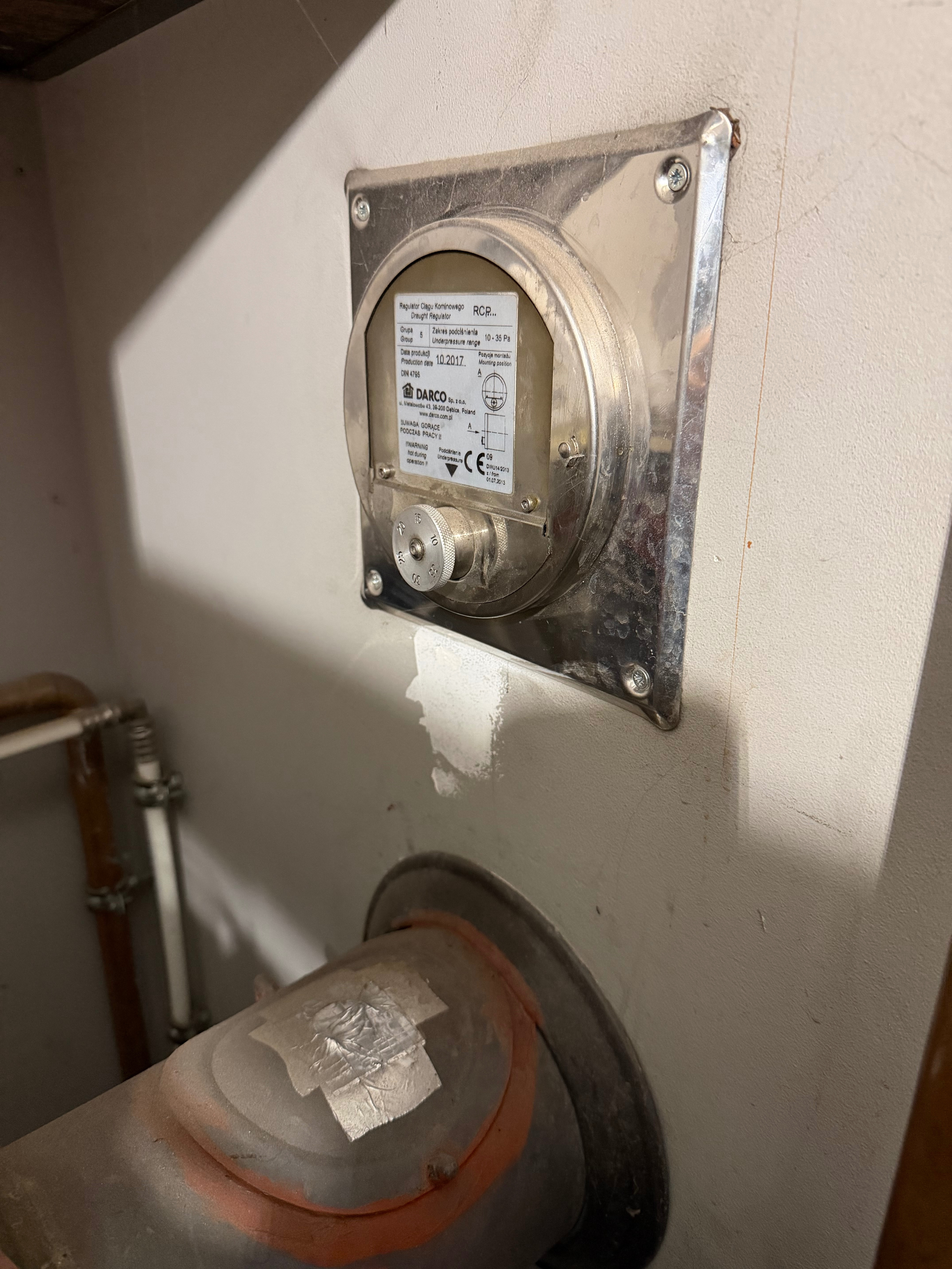

Kolego, źle zamontowany ten regulator, powinien być poniżej wejścia czopucha do komina... chyba że fota do góry nogami 🙂

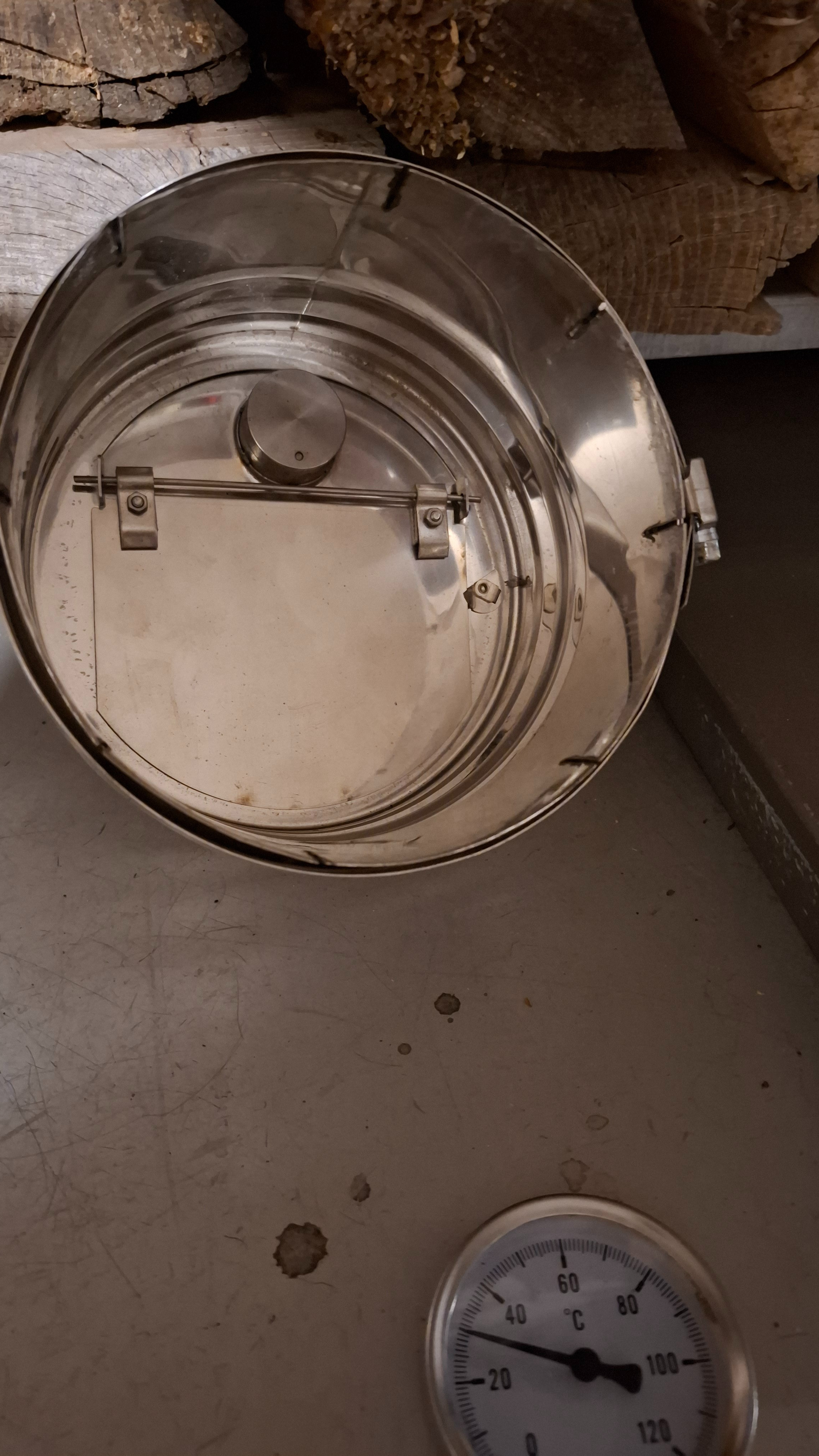

Mam podobny problem z RCK może mój jest  mniej zalepiony smołą na zewnątrz. Podejrzewam że problem jest w montażu, chyba powinien być pod wlotem spalin do komina. U mnie nie ma miejsca pod i też mam nad. Po sezonie muszę go zdemontować i wyczyścić ze smoły bo już się zawiesza.
45 minut temu, AO49 napisał(a):
Podejrzewam że problem jest w montażu…
Podejrzewam ze Wasz problem ze smola i korozja pochodzi wprost z samego kotla oraz niewlascwej eksploatacji tegoz kotla.
Od 2017 do 2025 mamy 8 lat. Ten ponizej jest z mojej instalacji. Pochodzi nastepne 8, 16, a moze i dluzej.
Eeetam, w tym kotle się nie pali 😜, stoi od lat na wszelki wypadek, czopuch zimny jak psi niuch, nawet taśma się nie wypaliła.
Według zaleceń producenta montaż ok 30cm nad czopuchem lub na kolanie zamontowanym z boku czopucha.
W tym kotle (to nie MPM) pali sie odkad go zainstalowano. Temperatura spalin na wyjsciu nie przekracza nigdy 100C.
Nie ma smoly ani kondensatu.

@szpenio pod tasma jest mala dziurka gdyz kiedys wsadzalem tam rozne urzadzenia pomiarowe.
Tak jak pisałem rck pamięta stary piec na którym chodził 7lat i tam faktycznie smoliło, drugi sezon chodzi na mpm z buforem i tu nie ma mowy o smole w kominie, bez bufora gdy się zamyka pp to może smolić tu się zgodzę
Edytowane przez Jaco123
Mój na zewnątrz też tak wygląda.Tylko dla czego smoła się cofa i go oblepia od środka, skoro u Ciebie też jest nad i nic takiego się nie dzieje. A może to ten Twój palnik kipi jest taki dobry.
Bez szalu. Nie mam porownania do innych. Ale smoly, sadzy (caly kociol) nie produkuje.
7 minut temu, AO49 napisał(a):
,,,, Tylko dla czego smoła się cofa i go oblepia od środka, ,,,,
To nie "smoła się cofa", tylko te bezdymne, nie widoczne gołym okiem strugi spalin, kondensują na płaszczyznach chłodniejszych i nie chłonących wilgoci.

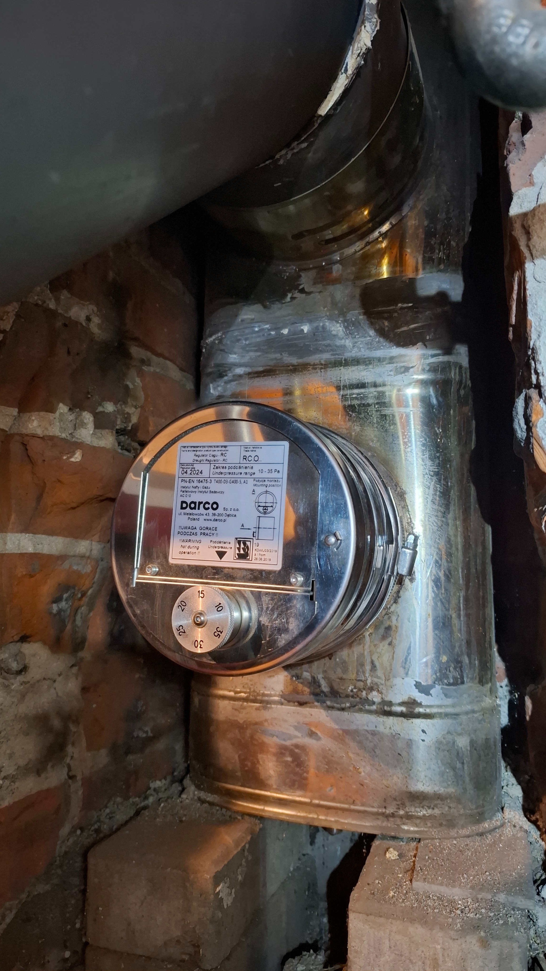

Na forum się chwaliłem w zeszlym sezonie kiedy zamontowałem RCK.
  W dniu 14.12.2024  Szpenio napisał
Dziś znowu wiało i dokładniej się przyjrzałem jak to się w tym kociołku pali. Przekonaliście mnie, ręcznie nie da rady za wiatrem  nadążyć 😀. Kliknąłem na allegro i pojutrze wstawię zamiast dekla do wyczystki.
Przed chwilą, gdy kocioł już zimny, wykręciłem go, by pokazać co to znaczy suchy buk, stała szczelina i miarkownik poniżej czopucha. Wkład do tej pory nie obmurowany bo kotłownia długo czeka na remont i nie wiadomo, czy coś nie poprzestawiam.
Dokupiłem RCK pasujące do średnicy dolnej wyczystki, opaska na srubkę, więc bardzo łatwo się demontuje.
Wygląda prawie jak nowy.

Ma to sens, może faktycznie lepiej pod czopuchem zamontować rck, w moim układzie tak jak pisałem służy jedynie jako wizjer, w sumie rck to też taki miarkownik który może obniżać temperaturę żaru i płomienia,jak bym miał używać to ustawiłbym na 35bar aby cięło górki przy naprawdę silnym wietrze,inna sprawa to brak wkładu i wychładzanie komina w moim przypadku.
