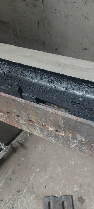

Użytkuje Mpm wood 26 kw pierwsza zimę i mam ten sam problem co reszta użytkowników tych pieców. Już pierwszego dnia poszła szlifierka w ruch i wyciełem większą dziurę w drzwiach popielnika. Kombinowałem z wykładaniem komory załadowczej szamotem ale rezultat był słaby i bardzo się zmniejszyła komora załadowcza więc zrezygnowałem z tego. Widzę że użytkownicy  tych pieców wpadają na te same pomysły.
Jutro mam zamiar wyjąć ruszt ruchomy i w to miejsce włożyć płytki szamotowe, jak układam płytki na ruszt to dużo zasłania palnik i słabo się pali.
Kusi mnie jeszcze aby rozebrać te dwa palniki i zrobić jeden większy, może to poprawi komfort palenia w tym piecu.
Dodam jeszcze że mam przy mpm 26 kw dwa bufory 800 litrów i jak jest pogoda do palenia w tym piecu tzn. wieje silny wiatr to bufory z 40 stopni do 85 nabija w 3 godziny, bardzo dobry wynik. A jak nie ma warunków to 6 godzin mało

Ja w swoim piecu wczoraj wyjąłem ruchomy ruszt i w jego miejsce włożyłem płytki szamotowe, w których po nawiercałem otwory do powietrza z popielnika. Przez Górne drzwi podałem trochę powietrza i pierwszy raz od kad mam piec nie musiałem grzebać w piecu bo się opał zawiesił.
Teraz się pali elegancko

Dla niedowiarków zrobiłem fotki 😃
Aktualizacja co do dysza palnika są 8 szeroki i 6 wysoki
Dziś drugie palenie i bez żadnych ingerencji wypalony cały wsad i bufory nabite energią
Na razie ruszt zrobiony na szybko na testy. Zdał egzamin. Jest opuszczony w doł od oryginału. Jedno zdjęcie z popielnika widać podparcie cegieł szamotowych. Teraz podczas palenia jest gruba warstwa żaru i nic się nie zawiesza. Jutro wstawię szamotu na boki jedną warstwę.

@tomasz1990 Na tych zdjęciach widzę, że niektóre otwory w palnikach są zapchane, za mało dajesz powietrza wtórnego na palniki i stąd te problemy z paleniem

No dorobiona przesłona pp w środkowych drzwiczkach.

6x8cm ... czyli zamontowali dwa palniki chyba z 14ki co z resztą widać na fotce że są dwa, nawet 100cm2 otworu nie ma z taką komorą... moim zdaniem zupełnie bez sensu te dwa palniki, lepszy jeden większy zwiększyła by się temp. w palniku i by ciągło a tak są dwa niedogrzane.

Dzięki  i proszę o kolejne 🙂. Ciekawi mnie ile powietrza wtórnego dajesz na te metalowe bramki, a ile na te ceramiczne szpice. Czy jak dasz więcej powietrza na ceramiczne, to z otworów tego elementu wirowego wydobywa się ogień (widoczny przez wizjer u góry)? Jeśli tak, to znaczy, że w bramce sporo gazów się nie spaliło i powietrze podawane w tę ceramikę robi robotę i dopala. Lepiej, żeby to wszystko działo się w bramce, ale z kolei bez powietrza w elemencie wirowym te niedopałki do komina wylecą i ciepła z nich nie będzie.
