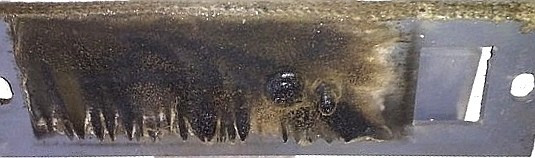

Czyste spalanie to jak się nie dymi z komina i wymiennik jest w miarę czysty. Inaczej czysty będzie u kogoś kto lata ze zmiotką po każdym przepaleniu, a inaczej po tygodniu czy 2 palenia. Jednak wg. mnie wymiennik, a konkretnie jego zapylenie powinno być w kolorze popiołu. Jak wymiennik jest biały, a popiół taki nie jest - to świadczy o dopaleniu na jego powierzchni tego co wcześniej na nim osiadło ( popiołu nie da się dopalić na biało). Można to zauważyć przy paleniu od góry w śmieciuchu  - najpierw w pierwszej fazie odgazowania opału wymiennik jest czarny, a potem w drugiej fazie spalania koksu/skoksowanego drewna czy węgla robi się nienaturalnie biały. Ale to moje zdanie ( widziałem to w obu fazach kiedyś i sceptycznie podchodzę do białych wymienników ) i nie każdy musi się z nim zgodzić. @maracz przykładów wiele pokazywałem na filmikach - jaki płomień ? jak się pali? - w różnych fazach palenia ( filmy nie są usunięte możesz pooglądać).
Tutaj wchodzi w grę jeszcze dodatkowe dopalanie gazów palnych. Sonda pozwala na dawkowanie powietrza w granicach stechiometrii z lekkim nawet nadmiarem tlenu. Wtedy mamy z założenia jakąś gwarancję ze tlenu wystarcza na dopalenie wszystkiego co powinno się spalić. Ale czy się spaliło, to zależy od warunków spalania, a to już druga para kaloszy.
Edytowane przez carinus
Dla mnie czyste spalanie to takie, kiedy pozostałościami po spalaniu za palnikiem, jest tylko lotny popiół(ilość nieważna) . Inna sprawa że nikt z nas, amatorów nie jest w stanie sprawdzić tego co ulatuje wtedy kominem.
Co możecie powiedzieć o spalaniu w mpm, w którym tak wygląda dolna wyczystka?
