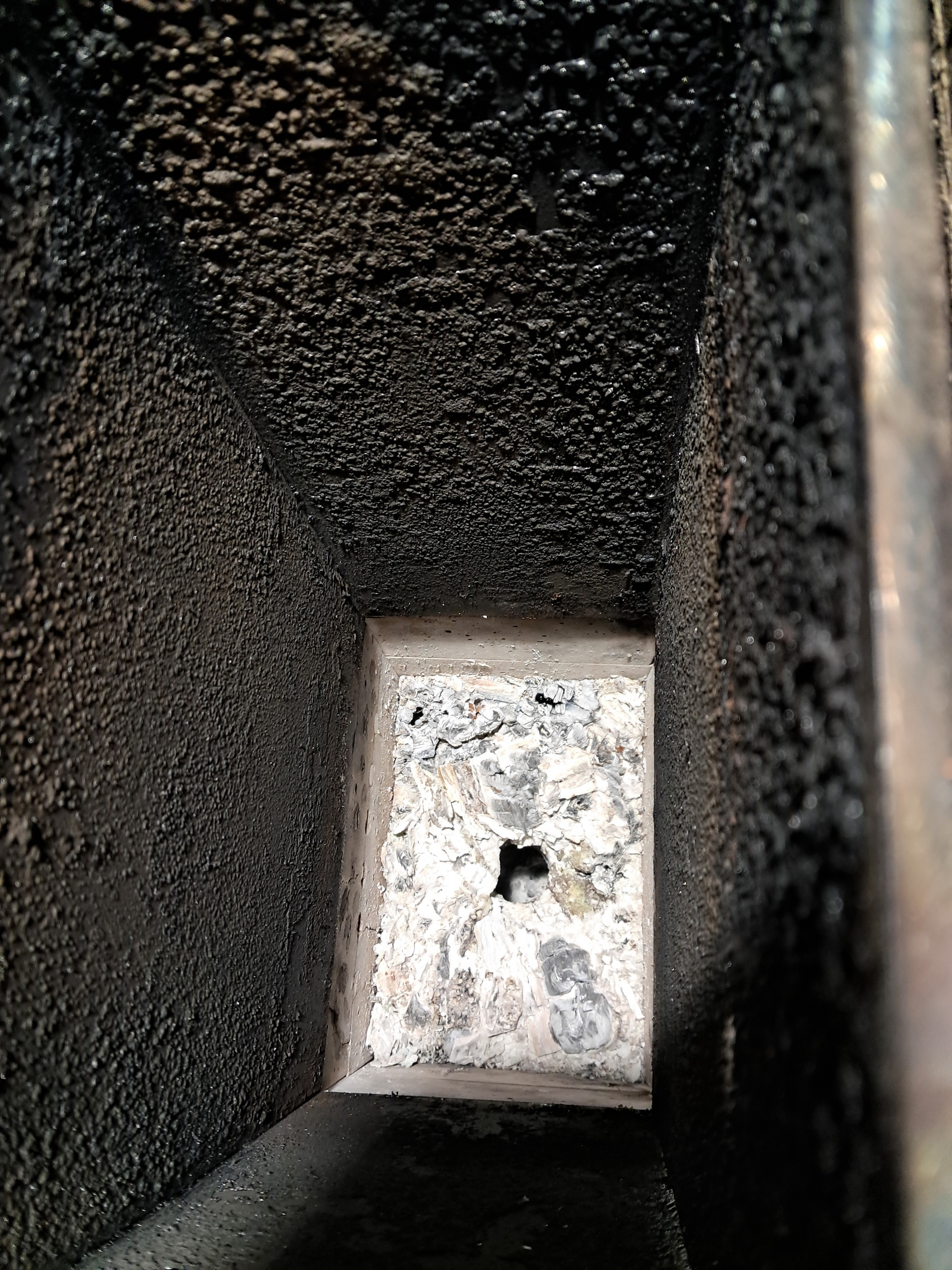

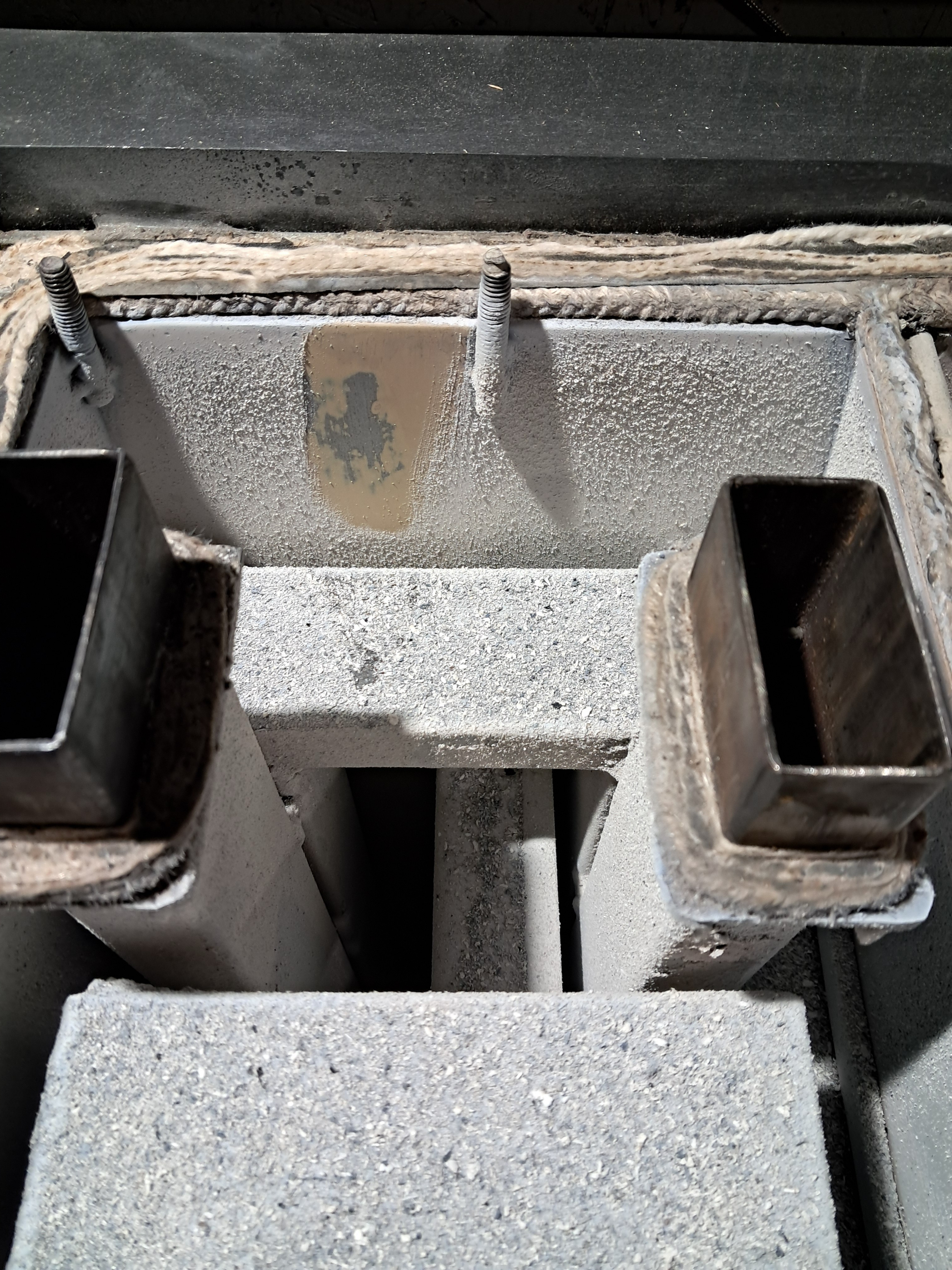

U mnie część popiołu zostaje na dnie komory zasypowej, częściowo  jest nim oblepiony wymiennik, oraz dużo się zbiera w komorze nawrotnej. Jakaś część pewnie ulatuje kominem, niestety. Wszystko sprzątam odkurzaczem przemysłowym, ale z workiem.
Tak wygląda wymiennik u mnie po przepaleniu, tu akurat jesionem.
To co widać powyżej, bierze się z tego co widać poniżej
I w formie filmiku
Lotny popiół w czystej postaci.
Tez tak myślałem, ale Kol For wyjaśnili, że to piasek a po przepłukaniu wyglądał mi na piasek i ta waga wiaderka z popiołem. To, co to może być Kol @maracz. Tylko ja mówię o popiele w popielniku.
Pozdrawiam.

To tylko w takich z nadmuchem brak popiołu. W HG powinni czujnik zapylenia na kominie zakładać zamiast sondy. Sam tego doświadczyłem jak były wichury - nie wiedziałem gdzie jest popiół.

W przypadku gdy np spaliny będą bardzo wilgotne, to popiół zawarty w nich będzie miał ciężko ulecieć kominem. Poprostu spłynie po ściankach komina w dół wraz ze skroplinami.

@Jaco123 na Twoim wyminniku widać niepełne spalanie.
Z jednego załadunku ładuję bufor do góra 90st środek 85 i powrót 80st start od ok38st przy jednoczesnym poborze na wystudzone grzejniki i c.w.u jak dla mnie zadowalająco tym bard,iej że bez dymnie bez dmuchawek na naturalnym ciągu bezproblemowo, także pierd...ę te nie pełne spalanie😀 leci przez 3,5 godziny z temperaturą stabilną na czopuchu 190 st u mnie w 18kw lepiej więcej niż za mało tak aby drugi wymiennik pobierał, od 150st w dół robi się strata i powyżej 220st też
Podczas rozpalania pewnie coś nie pełnie się spali zanim powstanie warstwa żaru, Ty to dopalasz gorącym pp i wysoką temperaturą palnika stąd ten biały nalot na wymienniku, coś za coś mi szkoda prądu na takie udoskonalenia no i muszę komin wygrzać.Z drugiej strony dopalając na wymienniku z nawiewem produkujesz więcej pyłu😉😅
