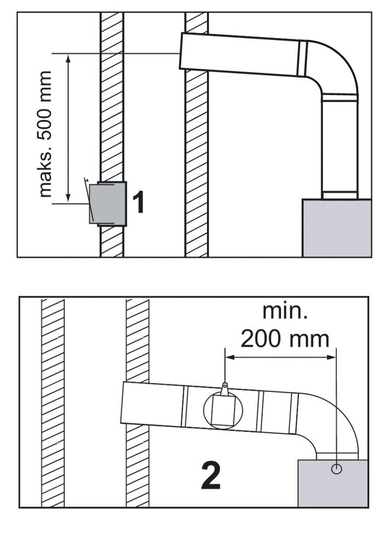

Niewiem o co chodz z tym ograniczeniem ciagu (szybry, zasuwy itp). Już  kiedyś był ten temat poruszany i opinie o RCK przekonały mnie do zainstalowania go. Sprawdza się szczególnie w wietrzne dni, łatwo go się ustawia. Zanik wiatru powoduje zamknięcie klapki przez przeciwwagę.
Regulator ciągu stabilizuje ten ciąg, ale go nie ogranicza, jak to ma miejsce przy korzystaniu z szybra. Znając stare nawyki sprzedających i dawnych kupujących wiecznie przewymiarowanych kotłów, należało dowalić opału do oporu, przymknąć dolot powietrza, najlepiej jeszcze przymknąć szybek, żeby opał się dłuuugo spalał.
Kol @carinusTak to prawda. Akurat teraz powiało i RCK pokazuje swoje możliwości, nie ogranicza ciągu w kominie ale zmniejsza siłę przepływu przez kocioł. Jestem zadowolony z jego działania bo nie pozwala podnoszenia tempereatury
No ale po co mi to na kominie? Dzisiaj u mnie też wiało I wystarczyło tylko klapki poprzymykać. Nawet wolniej się paliło niż zazwyczaj przy większych dopływach powietrza wtórnego i pierwotnego.
@szpenioBłogosławieni, którzy nie widzieli, ale uwierzyli i uwierz mi, że taki RCK bardzo uspokaja spalanie w kociołku, szczególnie gdy wieje wiaterek. To nie musi być na kominie, równie dobrze na czopuchu.

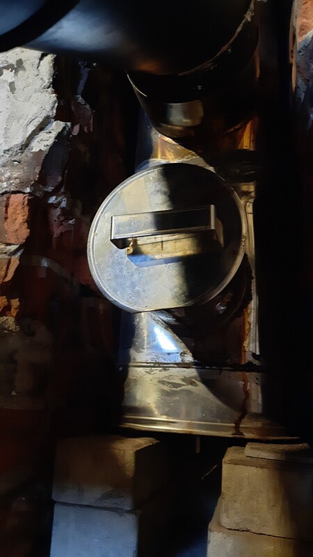

Kol @szpenio  można i tak tylko RCK robi to za mnie i jak śpię też. Jedyne co zmieniłem w RCK to ograniczylem wychylenie klapki. A drugi może nie błąd ale zmuszony byłem do montażu powyżej wlotu czopucha. Zauważyłem śladowe ilości smoły  stąd ogranicznik wychyłu klapki (zacinała się przy max wychyleniu). RCK  powinien być poniżej (bylo ciasno rury)
Ja mam nad czopuchem. Dziala jak natura chciala.
A powinno być tak
Tak tez jest dobrze:
A widzisz, to ja mam inną instrukcję. 🧐
Ale skoro może też być RCK nad czopuchem to spoko. 😉
Tak ten 2 rys przedstawia moje rozwiazanie ale z jakiegoś powodu odklada sie na sciance za klapką smoła i musiałem ograniczyć wychył klapki. Nie przeszkadza to w działaniu RCK.
Ja tez tak mam od 5-6 lat i smoly tam nie ma! Zakurzony / zapylony owszem.
W takim razie po sezonie zdemontuje go i sprawdzę co się dzieje. Najważniejsze że spełnia swoją rolę. Dzięki za info.
