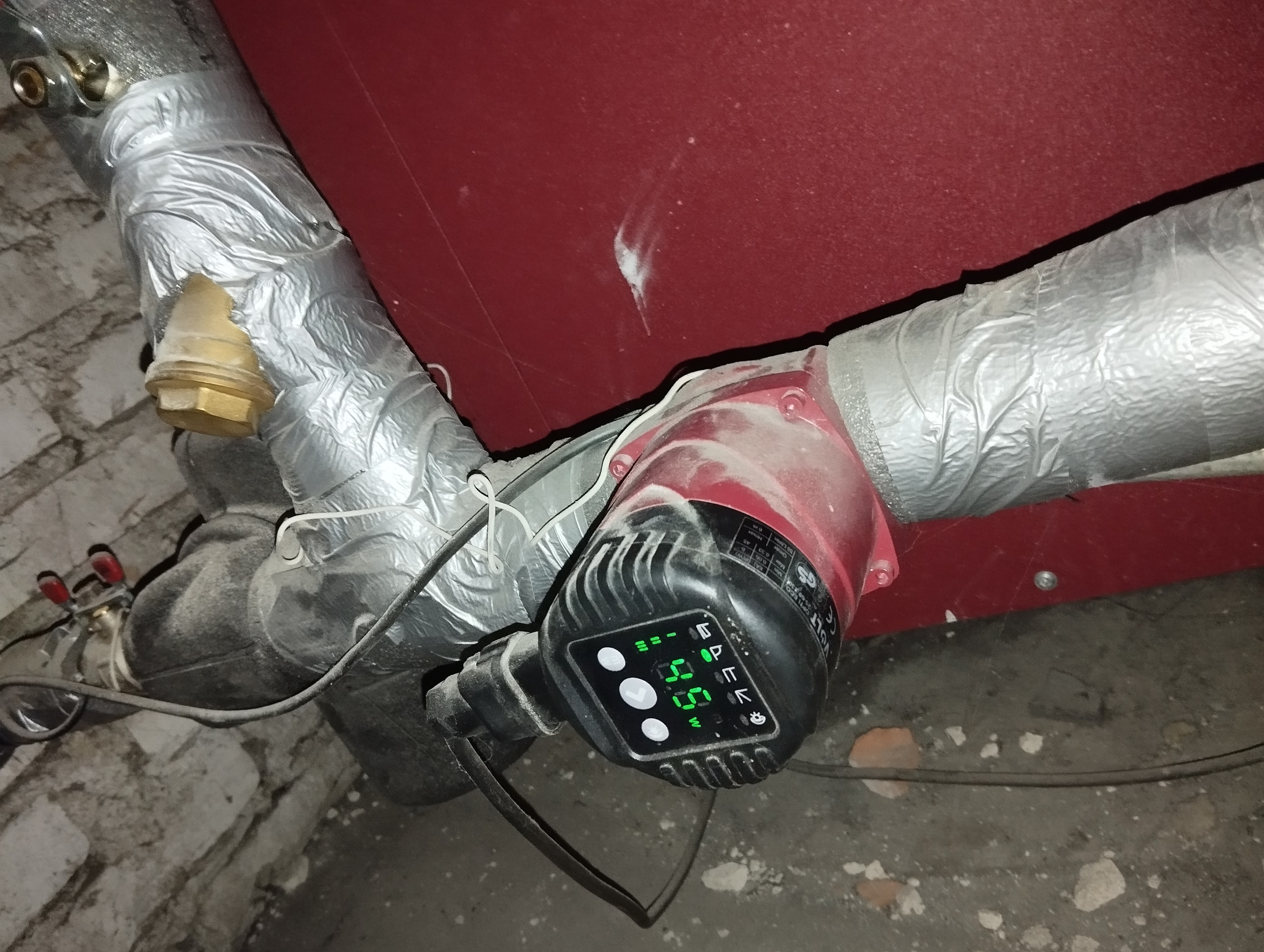

Teraz mam drugi problem. Piec przy mocnym paleniu, temperatura na piecu 80 stopni(na sterowniku) , na zegarze 85 zaczyna w nim bulgotać
Pompka na trzeci bieg po chwili przestaje. Temperatura spada na tyle pieca(wyjście z pieca) 74 stopnie
Na zegarze na górze pieca nadal 85 stopni.
 I cały czas słysze jak odpowietrznik automatyczny co jakiś czas wypuści powietrze.
A teraz pytanie czy pompka za słaba czy filtry brudne ?
Dodam jeszcze że za palnikiem położyłem płytki szamotowe na ściany i zrobiłem zawirowywacze z płytek szamotowych do góry w pierwszym kanale
Nie widzę zdjęcia tej przeróbki 😃, ale z tego, co pamiętam, to autorytety forumowe krytykowały zasłanianie szamotem ścian wymiennika - jak się nie spali w palniku, to za nim też nie, bo temperatura za niska, a szamot zmniejsza powierzchnię efektywną wymiennika.
Natomiast zawirowywacz na drodze spalin w pierwszym kanale, to podobno OK, o ile nie tłumi za bardzo przepływu i pali się dobrze.
Gotuje wodę, bo rury za cienkie, a pompka za słaba... no chyba, że masz 6/4 cala do bufora... no to wtedy nie wiem😄
Moim zdaniem nie trzeba przeginać z tym hajcowaniem, bo wlot i wylot wody z kotła nie jest zbyt korzystnie rozmieszczony, najlepiej jakby wyǰście wody gorącej było u góry bliżej palnika. A tak, im szybciej woda będzie ganiana w kotle, tym mniej będzie zaglądać w ten ślepy zaułek, tylko poleci prosto do góry po tylnej ścianie.
No i taki może być efekt, że zamiast sadzy będzie kamień kotłowy, który bardzo trudno usunąć 🤣

Mi się wydaje że w którymś punkcie piec za mocno się nagrzewa i to jest przyczyną.
Zastanawiam się czy tym punktem nie jest ta cegła szamotowa za palmikiem
Cegła bardziej izoluje niż oddaje ciepło na wymiennik, gdzieś masz lokalne podgotowanie. Pompka pracująca na zbyt wysokich obrotach też może zacząć kawitować zamiast tłoczyć, jeżeli coś przeszkadza w przepływie.

Sprawa wygląda tak
Paliłem w piecu jak zawsze, pompka na 2 biegu start pompki przy 50 stopniach
Temperatura rośnie do około 80 stopni ta tyle pieca, na zegarze na górze 85 stopni i słyszę co chwilę bulgotanie i odpowietrznik na piecu syczy i przerwa parę sekund i znowu bulgotanie . Zawór ochrony powrotu esabe 5/4 (pełne otwarcie 65 stopni zaczyna puszczać przy 60 stopniach) temperatura na powrocie 62.5 z bufora wraca 40 z pieca idzie 80 a już bulgocze. Więc włączam pompkę na 3 bieg. Temperatura spada na tyle pieca na 72-73 na powrocie schodzi na 60.5 i tak z 10 minut palę jest ok . Ale za znowu włączam pompkę na 2 biegu i znowu to samo, bulgocze.
Dziś wyczyszczę separator magnetyczny mam go na powrocie za zaworem esabe może on jest przytkany

Według mnie na 99% tym punktem jest pierwsza przegroda, scianka poprzeczna nad tym szpicem wirowym, jest krótka, a przyjmuje najgorętsze spaliny z obu stron, cięźko też wymusić w takiej poprzecznej niszy bardziej intensywny ruch wody. Inne poprzeczne kanały mają zdecydowanie lepiej, ścianka nad bramką ma z jednej strony zimniejszą komorę załadowczą, przegroda druga jest wyższa i jest bliżej króćców, a spaliny są już trochę wychłodzone, o tylnej ścianie kotła nie ma nawet co wspominać, bo tam wylot gorącej wody i napływ "zimnej".
Ja bym zrezygnował z tych szamotowych zawirowywaczy, które zrobiłeś nad palnikiem, niech gorące spaliny szybciej opuszczą tę strefę, lapiej je dławić zawirowywaczami na samym końcu, niech tam oddają więcej ciepła, bo tam lepsze krążenie wody.
Jeszcze nie podłączyłem bufora, ale zaplanowane jest od samego początku, że rury mają być takie jak króćce w kotle (6/4 cala) i spadki pod grawitację. Pompka niech będzie, ale naturalny ruch wody w razie czego musi być możliwy.
Edytowane przez szpenio
Moim zdaniem to masz zapowietrzony układ, u mnie miałem na kotle 75C i podgotowywało.....a teraz 90C i nie gotuje, jak ktoś ma makarony poniżej 5/4cala to się prosi o podgotowywanie w takim kotle
Wystarczy podnieść ciśnienie w instalacji i podgotowania ustąpi, dlatego każda zmiana parametrów może mieć wpływ na to zjawisko.
Moim zdaniem wykladanie scian szamotem nad palnikiem mija sie z celem i stwarza tylko problemy. Ja tez tak mialem, ze po dodaniu szamotu woda mi w kotle bulgotala. Po wywaleniu tego szamotu bulgotanie ustalo.
Ja nie montowałem tego układu ochronnego tylko pompę z niego wykorzystałem i zamontowałem na powrocie że wtłacza wodę z dołu bufora, załączanie i wyłączenie na 70st, pompka na pierwszym biegu, po załączeniu i paru minutach temp wzrasta do 76st (woda z wymienników dociera do czujnika na górze kotła)i potem b.wolno spada do 65st i znowu rośnie po paru takich wahnięciach przestaje się wyłączać a kocioł wyprzedza temperaturą środek bufora o ok 10-13st i tak sobie wędruje powoli razem z buforem do 95st a bufor góra- 90 środek-85 i powrót 80st. Absolutnie żadnego bulgotania nie ma, rdzy na tylnym wymienniku też brak, ja nie jestem przekonany do tego zaworu ochrony powrotu, ale to tylko moje zdanie

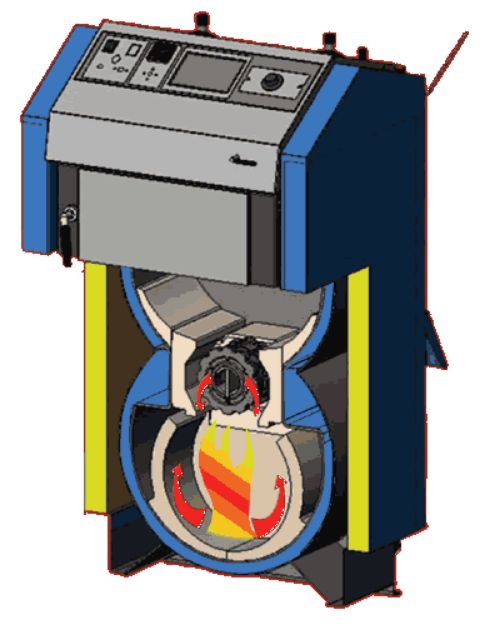

Tego nikt nie wymyślał, ale można było się wzorować na kotłach HG, gdzie spaliny po dodaniu powietrza dopalały się w kanale ceramicznym. Ale tam wszystko jest rozgrzane do czerwoności i nie jest chłodzone. W dodatku nie zabiera się powierzchni wymiany ciepła. Też kiedyś miałem takie rozwiązanie w postaci 2 otworów zrobionych w cegłach szamotowych ustawionych w stos zaraz za palnikiem, ale na węglu nie miało sensu a dodatkowo zabierało możliwość oddawania ciepła, w i tak skromnym wymienniku.
@carinus Czy chodzi kotły HG w sensie z palnikiem w podłodze jak w Atmosie? Miałbym prośbę - czy mógłbyś trochę uściślić i przybliżyć w jakim dokładnie sensie spaliny nie są chłodzone w kanale ceramicznym kotła HG na przykładzie poniższego kotła Atmosa AC25S?
Tutaj jest przekrój Atmosa AC25S:
to jest schemat ze strony internetowej:
https://tomiboks.pl/atmos-ac25s-kociol-zgazujacy-wegiel-i-drewno-p-50.html
