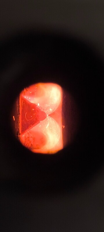

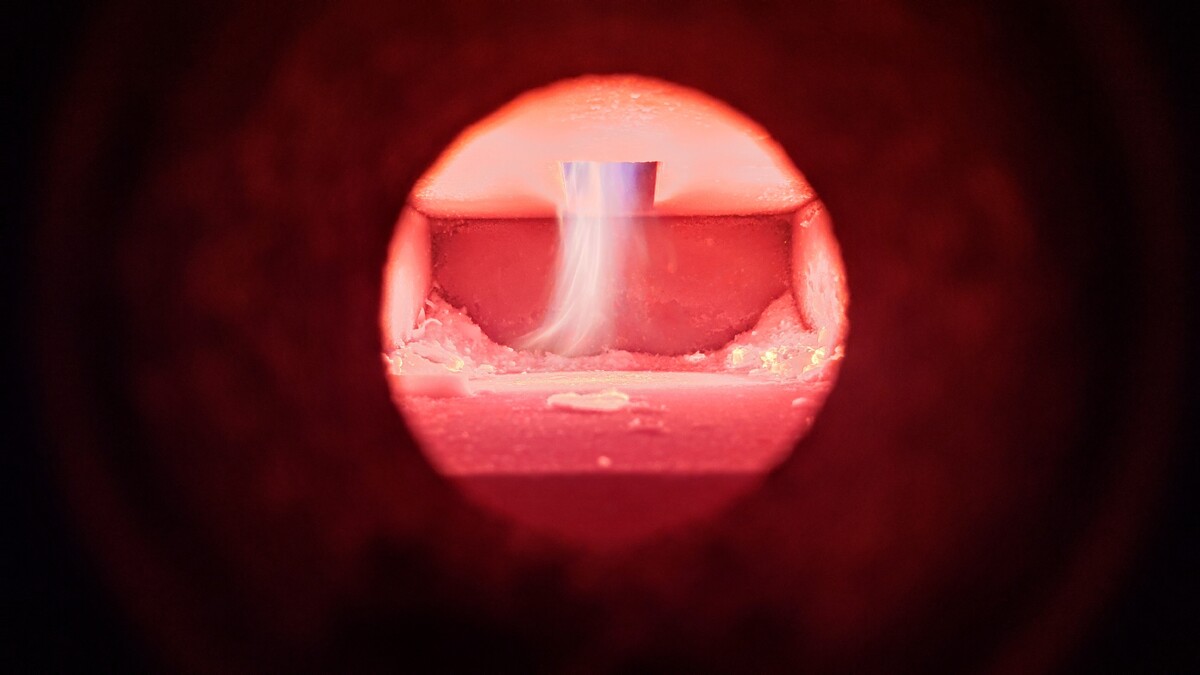

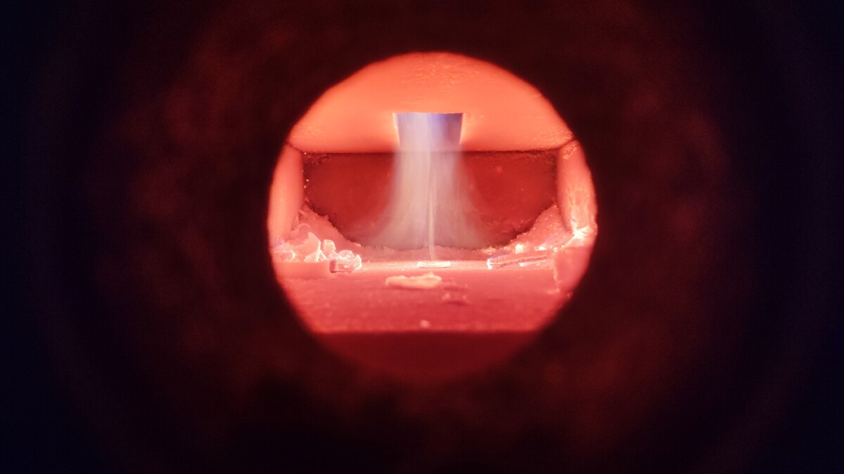

19 minut temu, maracz napisał(a):
@Jaco123Nagraj ten zielono/matowy płomień i wstaw tutaj. Czasami jedno zdjęcie/filmik więcej znaczy niż tysiące słów.
Tu masz  HTV na buczynie ok 15% wilgotności.
IMG_20250105_214720.thumb.jpg.cbcd585815d2ee7dd12f619a40df0d78.jpgIMG_20250105_214714.thumb.jpg.8179a8e775b41ea4f70e0d7c9c91942b.jpg
