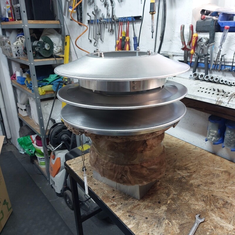

@Jaco123 Czy mógłbyś napisać więcej o Twoich doświadczeniach ze smartflow na szczycie komina?
Mam od sylwestra, moje spostrzeżenia takie jak kol. @maronka generalnie trochę powiększa ciag przy bezwietrznej pogodzie a gdy gwizda tak jak wczoraj to zmniejsza w sensie jest tak samo jak przy bezwietrznej, ciąg mozna regulować wykręcając te 4 szpilki na szczycie i powięks,ając tym szczelinę między dolnym a środkowym pierścieniem, ja wykręciłem ok.1cm każdą względem ustawień fabrycznych, ale jeszcze z 2cm zostały. Na plus też to że masz górę zamkniętą (z możliwością otwarcia do czyszczenia komina)i nie pada w komin, jest też łańcuszek z wkrętem w komin, przykręcasz aby nie odleciał. W moim przypadku chodziło głównie o stabilną pracę przy silnym wietrze i wygrzanie komina bo mam 9m ceglanego. Generalnie jestem zadowolony, mam prostokątny, tam jest regulacja w jedną i drugą stronę aby dopasować do otworu.

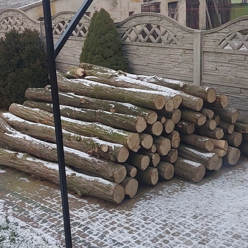

Kol @Jaco123 widzę że też nie masz specjalnie miejsca na składowanie. Taką ilość to da się gdzieś upchnąć, ja mam około 25m walka jeszcze do pocięcie a odziomki dochodzą do fi 60 ale to brzozą.
Jak to w mieście... głowny skład u brata na wsi, to tylko 5m3, szybka akcja ,u mnie tylko podręczna  drewutnia na 10m3.
Również pozdrawiam.
Kol @Jaco123 6 za odwagę zakupu zasypowca .Wprawdzie mam działkę 750m ale przed domem dzierżawię od gminy.

Wtargane przez garaż przelotowy ręcznie rok temu.
Fajne wałki, proste, grube, będzie idealne drewno do układania w piecu. Ale dlaczego to nie zostało pocięte i porąbane u brata na wsi ? Przecież tu się ogród zasyfi trocinami, korą, kto to potem wyłuska z tej trawki 😀.
A po co ma rąbać jak mu w całości wchodzą?🤔
