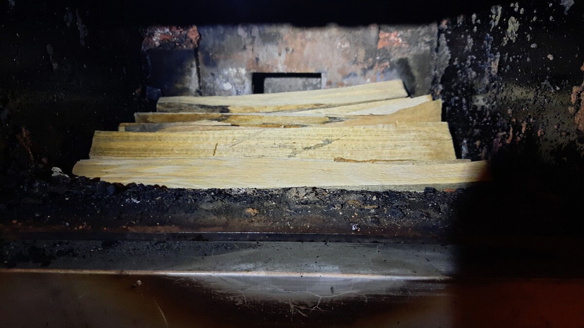

Przez środkowe drzwiczki widać czy drewno leży na ruszcie? Czy wisi nad nim? Widać to też po temperaturze spalin?
Jaka temperatura spalin jest jak nie chce się palić, a paliwo jest w kotle?

Masz typowy problem dotyczący woodow, czyli wypalanie się dziury przed tą wąską szparą w bramce. Ciąg masz dobry, bo masz identyczny komin jak ja. Rozpalam nieraz na długim obiegu, bo na krótkim zrywa mi płomień.. Możliwości na szybko masz dwie. Zrób sobie klapkę w drzwiczkach od popielnika, albo zamów u producenta. I puszczaj powietrze pp z dwóch stron, pomoże to wytworzyć się odpowiednia poducha z żarem. Jak masz jakieś umiejętności manualne, oraz zaplecze garażowe ze spawarką, to przerób bramkę, żeby miała skosy, oraz delikatnie powiększyć, zrobi się coś w postaci dyszy.. U mnie przy drewnie, takie zabiegi odmieniły kocioł..
Błędem jeszcze jest rozpalanie drobnymi kawałkami drewna i podpalanie przy samym palniku, powoduje to, że ta drobnica się szybko wypala, zanim zajmą się grubsze kawałki, zrobi się dziura i kocioł gaśnie.. Lepiej jest ułożyć szczapy drewna i podpalić bliżej drzwiczek, wtedy jest większe prawdopodobieństwo, że zajmie się większa część powierzchni na ruszcie.. Ja od lat rozpalam palnikiem dekarskim, wtedy rozpalanie trwa kilka minut..

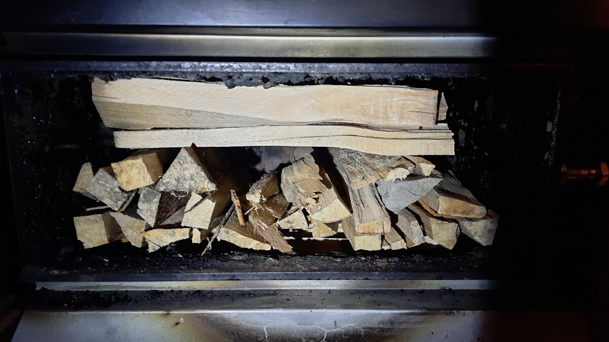

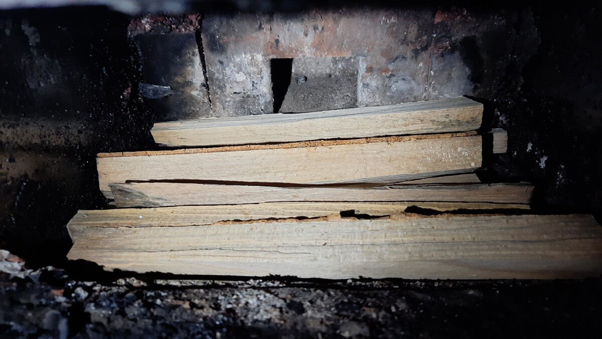

Wczoraj na próbę wziąłem rocznego buka, trochę poleżał w kotłowni, rozdrobniłem jak zawsze, ułożyłem starannie i nie poszło już tak gładko na stałej szczelinie klapki PP, przygasło, po większym uchyleniu zawiesiło się po jakimś czasie. Na dwuletnim opale rozpalam i bez miarkownika na małej szczelince wypala mi się wszystko bez zaglądania do pieca. No i RCK ustawione 20 pa robi robotę, dobrze mi tu doradzili na forum żeby zamontować.
Foto, jak układam do rozpalania za jednym podejściem, bez dokładania tylko stos od razu pod sam sufit.
Przypomniałem sobie - ktoś kiedyś pisał, że w WOODZIE po paleniu węglem szlaka zasklepiła otwory w palniku I potem drewno nie chciało się palić tak jak zawsze .
