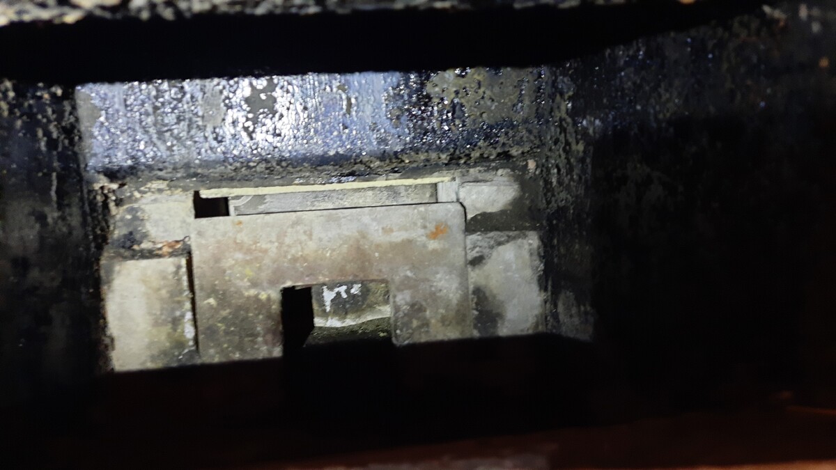

Wracając do MPM, moja 18-ka jest bardzo kapryśna, czasem wydajna ale w warunkach laboratoryjnych nie domowych. Dziś jednym wsadem 1000l bufor zagrzał z 40 do 85st (brak odbiorów bo podloga wygrzana) mimo temperatur spalin około 150st. płomień był ładny więc mu nie przeszkadzałem i to się szanuje, ale wczoraj była tragedia, żadna regulacja mu nie pomogła, spalił ponad 1,5 wsadu na podobną ilość ciepła.
Zastanawiam się czy nie ruszyć czegoś z przegrodą, odlewanie myślę że będzie czasochłonne więc zostawię na wiosnę, myślałem czy by nie "pomóc" przegrodzie młotkiem wyprofilować się od strony zasypu w kształt stożka, zakladam ze zawieszanie mogloby byc mniej problematyczne a jak z mocą, czy da to jakiś efekt? Najbardziej naruszę kąty podawania PW o co się obawiam
Inną opcją jest podniesienie przegrody ale jak to po rozebraniu wygląda, wstawianie małych szamotek?
Jak doraźnie wspomóc tą konstrukcję by na długo nie zablokować sobie opcji ogrzewania?
Edytowane przez Lucjan92

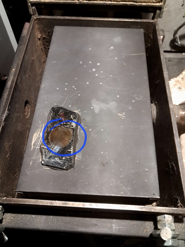

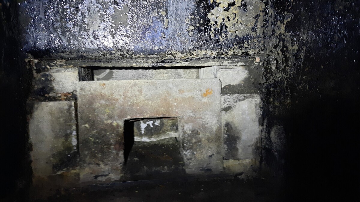

Stalowa przegroda? Tak wygląda po wyjęciu. Jak podniesiesz to powietrze wtórne będzie trafiać do komory. Poza tym blacha ma z 5mm także powodzenia z młotkiem 🙂 IMG_20241123_194742_967.thumb.jpg.e7d6c2c3db75a10418c0fa4a12404fbb.jpgIMG_20241123_195102_828.thumb.jpg.7cf12101947cfd250321dbab87fe6997.jpg

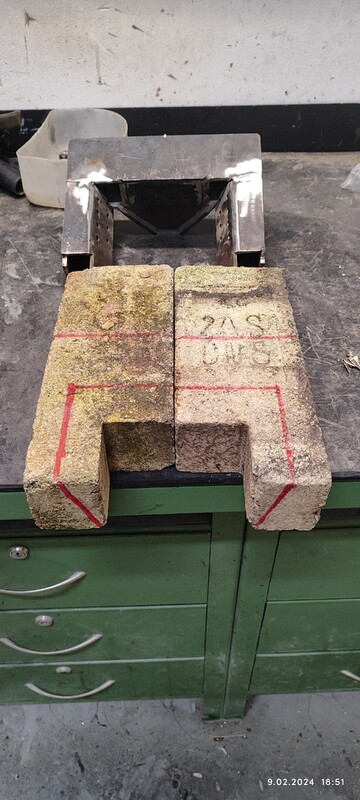

Poniżej masz fotkę mojej przerobionej bramki, oraz jak to możesz  przerobić na szybko (w ramach testu) z dwóch cegieł szamotowych. Cięcia zaznaczone czerwonym mazakiem. Zrobiłem odrazu sobie, w razie jak by mi nie wyszło z tą przeróbką, tej oryginalnej bramki, ale póki co, jestem zadowolony z efektów.. 🙂
Całość nie powinna Ci zająć więcej niż godz czasu. W pierwszej kolejności, żeby wyjąć bramkę, wyciągasz tą wąską szamotkę, która jest nad nią, wtedy bramka wychodzi. Docinasz szamotki na wymiar, możesz odrazu tak dociąć, żeby nie wkładać  tej wyjetej górnej szamotki..
Wkładasz wycięte cegły, na dole zostaje dziura do podawania pw, w te miejsce docinasz na wymiar blachę jaką znajdziesz (jak tylko do testów to może być cienka 4 czy 5mm) robisz w niej szczelinę Piecucha i możesz sobie testować 🙂 W markecie możesz kupić gotową zaprawę szamotowa do ewentualnych uszczelnień. I jazda.. 🙂IMG_20240209_185125.thumb.jpg.5255c575609ca745d2a86628e76b63a1.jpg
Wszystko to, co piszecie o zgazowaniu drewna, to święta prawda, że bez ognia w komorze zasypowej, że bez nadmiernej wentylacji, ale jest podstawowy problem - wysoka temperatura w komorze zasypowej, będzie ona dopiero, gdy kocioł się nagrzeje, woda złapie prawie 80 stopni, a bramka będzie czerwona, czyli w połowie albo pod koniec pierwszego wsadu.
Najlepszą modyfikacją MPM-a byłaby bramka regulowana, tylko cholernie trudno to technicznie ogarnąć, żeby to było szczelne i trwałe. Przy starcie kotła jedziemy na dużej bramce, bo szybciej kocioł się nagrzewa, a później dajemy mały otwór, nawet mniejszy niż oryginał.
Dlaczego jestem tak zachwycony rozpalaniem potężnym, bo 4kw mocy, palnikiem dekarskim. Bo ziejąc taką mocą kilka minut przez środkowe drzwiczki i powiększoną komorę prawie połowa wsadu jest  zwęglona na starcie, polana są podgrzane do wysokiej temperatury, kocioł wstępnie wygrzany, o kominie nie wspomnę. Mogę praktycznie od razu przejść na krótki obieg i mógłbym wtedy zmniejszyć komorę i powolutku przepuszczać duże ilości holzgazu. Oczywiście straty w tym okresie są ogromne, ale trwa to zaledwie kilka minut, za to prawidłowe zgazowywanie następuje o wiele szybciej. Duża butla gazu wystarczy na około dwa miesiące, wolę dołożyć te 40 zł. na miesiąc i mieć komfortowy, szybki start kotła.

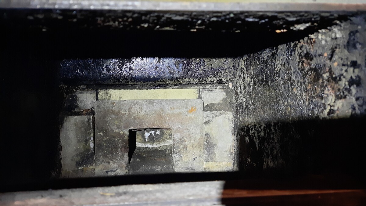

Ale przy oryginalnej przegrodzie nie da się tak rozpalać, sprawdzałem, spaliny się nie mieszczą w bramce mimo bardzo dobrego ciągu naturalnego. Dobry wentylator wyciągowy tylko na rozpalanie (plus oczywiście mocny palnik dekarski ) załatwiłby sprawę i zapewne obyłoby się bez powiększania komory.

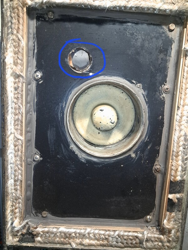

Tak to wygląda u mnie, jest wizjer i komora w komorze, czyli gorąca komora zasypowa jest umieszczona wewnątrz właściwej, fabrycznej. Daje to bardzo dobre warunki do zgazowania, bo temp scianek komory osiąga 250/300° bez względu na temp w płaszczu wodnym. Dodatkowo dym jest ściągany do palnika bardzo niewielką ilością spalin, które wpuszczam w górnej części komory zasypowej. Przy takim układzie nie ma smoły i innych aromatów. Minus jest tylko jeden, zmniejszona komora.

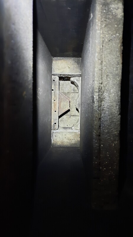

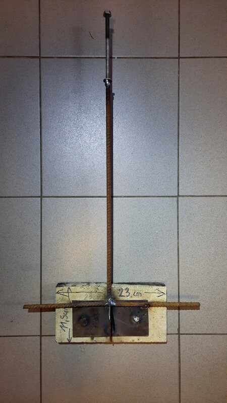

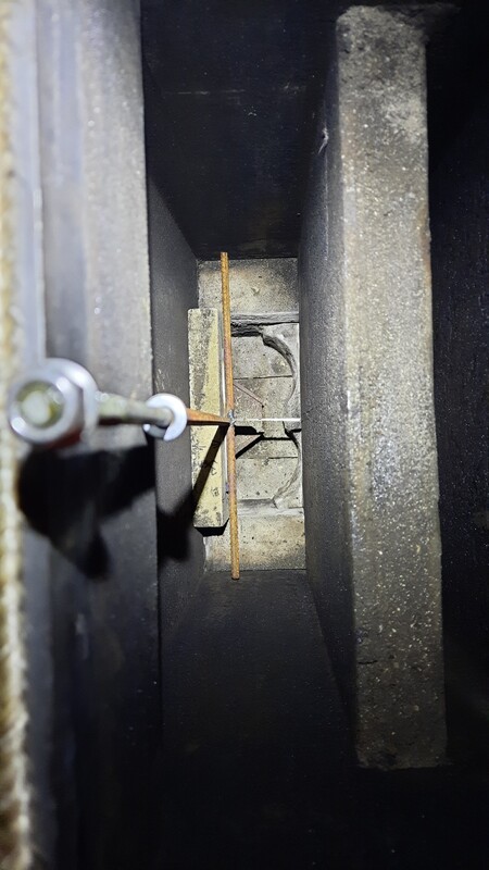

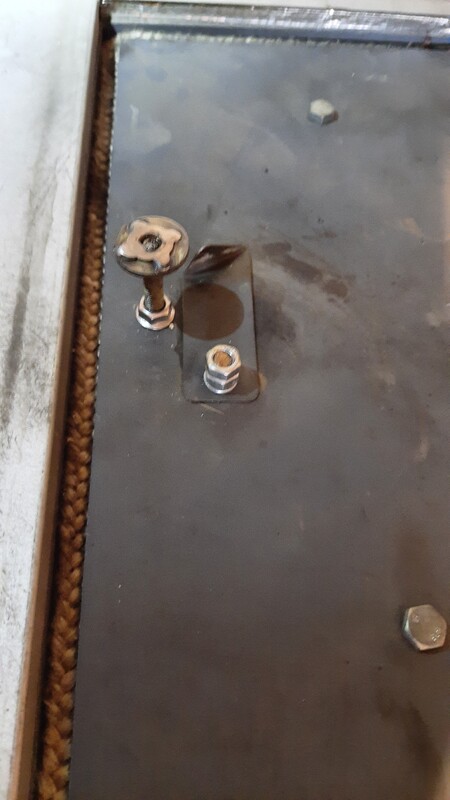

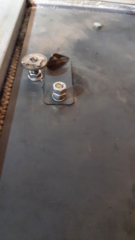

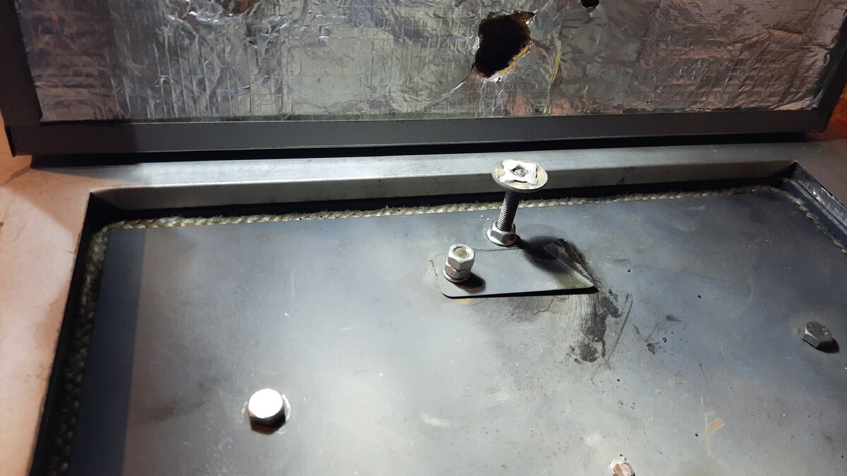

Godzinka roboty i mam otwór przegrody regulowany, od oryginału ok.80cm kwadratowych, do 150 cm kwadratowych po otwarciu okienka nad palnikiem. I teraz mogę sobie regulować zależnie od okoliczności. Wywiercone otwory w suficie bramki jednak się przydały, bo zasuwa nie jest idealnie szczelna i uciekające gazy dzięki dopływowi tlenu spalają się, widać to na filmie, takie płaskie języki ognia wydobywające się spod zasuwy szamotowej.
Jeszcze lepszy efekt będzie, gdy nawiercę więcej otworów w bramce od góry i nie będę całkowicie domykał zasuwy, pozostawiając tak z 5mm szczeliny  wtedy będę miał dodatkowy palnik z płaskim płomieniem.
Dotatkowa zaleta tej szczeliny/palnika nad bramką, to więcej żaru przed otworem palnika głównego, bo polana przepalają się nad bramką i kawałki wpadają prawie do otworu bramki, widać nawet na filmie małe kawałki za przegrodą.

Kol @szpenio jestem pełen uznania. To trzeba opatentować. Rozwiązanie jest super no i sposób umieszczenia zasuwy z regulacją. W 14 wystaje nad tym paskiem szamotki  koncowka blachy że spawem (5mm) ale myśl jest przednia może się skuszę na takie rozwiązanie. Jeszcze raz gratuluję pomysłu i realizacji.

@AO49 Dzięki za te pochlebstwa 😀, ale to rozwiązanie na legalu nie przejdzie, bo producent zupełnie świadomie zrobił taki mały otwór przegrody, aby kociołek przepchnąć na certyfikat. Powiększenie przegrody w ten sposób, to wykorzystanie naturalnej wady tych kotłów - pochylającej się bramki i notorycznym kruszeniu i wypadaniu paska szamotki nad nią. Ja po prostu zamiast fachowo naprawiać, zacerowalem dziurę tworząc jakby dodatkowy palnik.
Myślę, że oprócz powiększania przegrody trzeba by wprowadzić szereg innych zmian, aby takie coś przeszło testy na ecodesign .
Mnie chodziło o to, aby przy rozpalaniu spaliny łatwiej uciekały z komory, aby łatwiej można było rozbujać kocioł, no i przy podkladaniu komora lepiej się wentyluje. Gdy kocioł jest rozgrzany, fabryczna bramka w zupełności wystarcza... no może czasem, gdy coś z pogodą nie tak albo opałem, to wtedy jest narzędzie, aby się jakoś ratować bez wentylatora.
