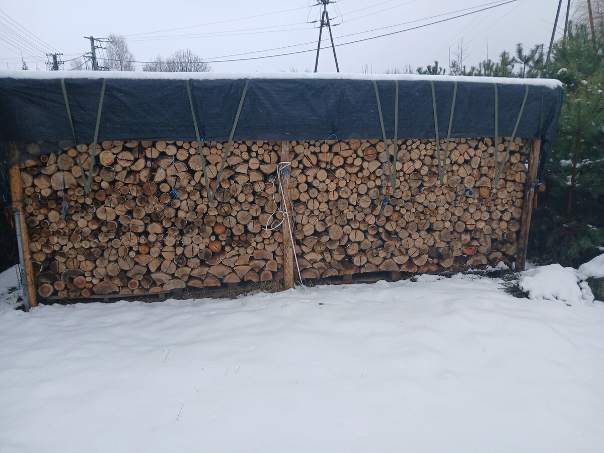

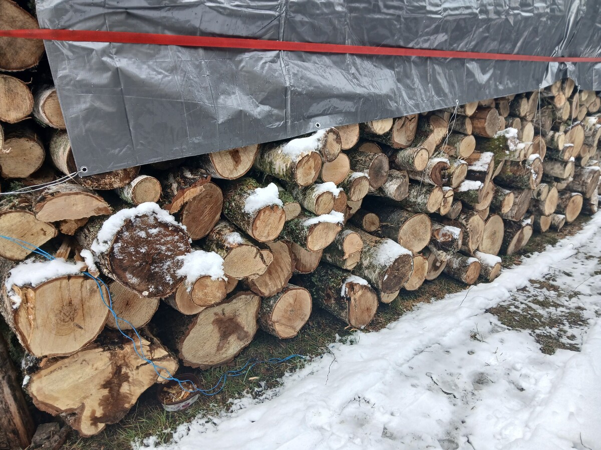

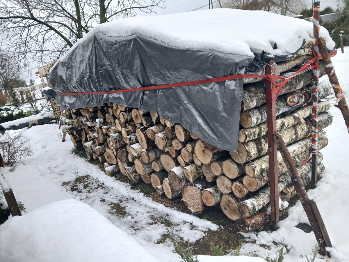

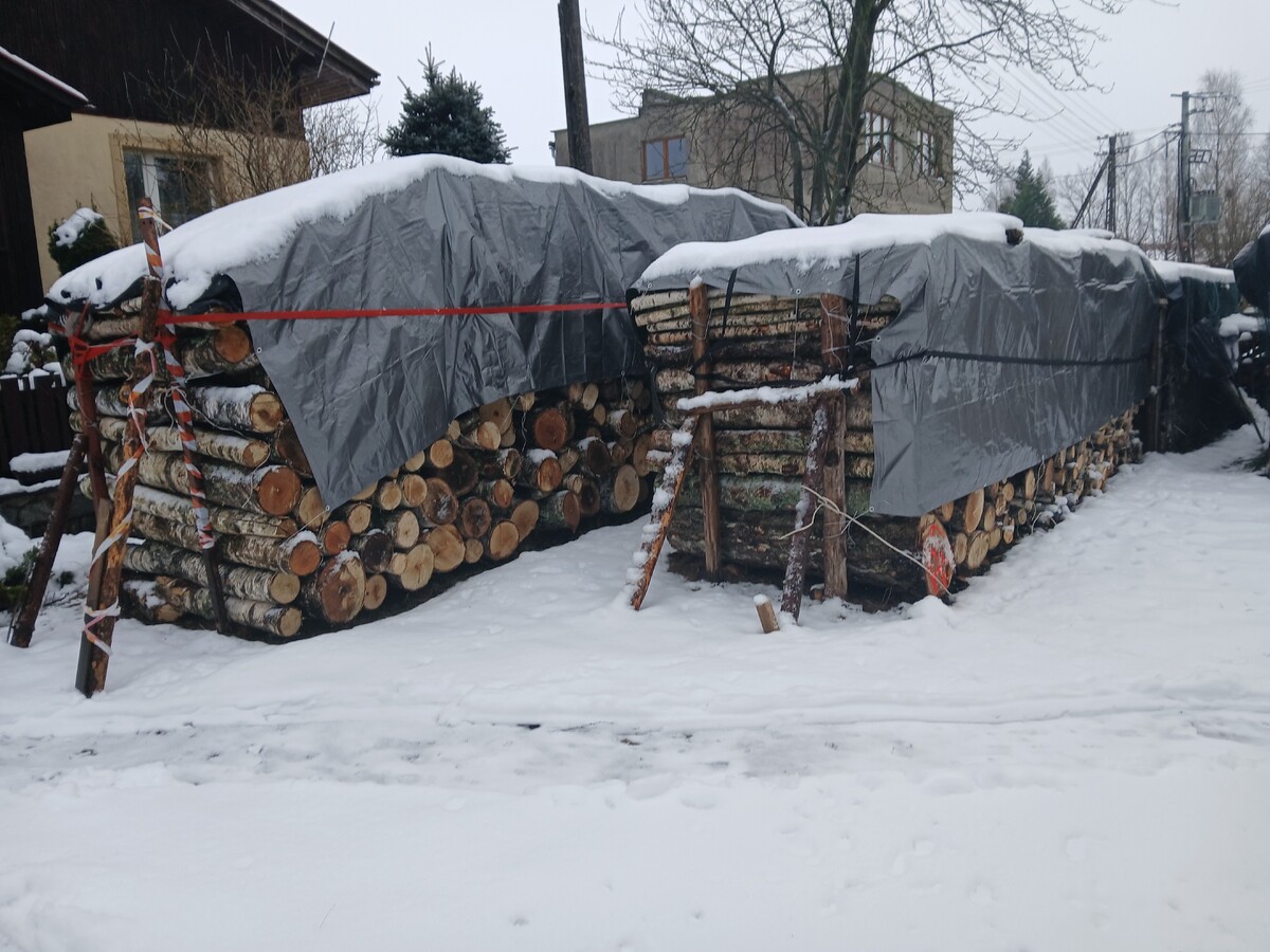

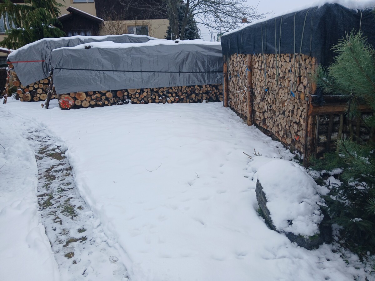

Kol @Jaco123 może nie są tak ladnie ułożone ale to chwytakiem ja tylko te cieńsze poprawiłem.
Pozdrawiam 20250112_113441.thumb.jpg.dfbce610b39fada757eed6ec3920e9ab.jpg20250112_113345.thumb.jpg.ebd426f66f418cc2b3da05dc4b048959.jpg20250112_113225.thumb.jpg.eaea35c4ce73efc22f2630d8cde17bc0.jpg20250112_113155.thumb.jpg.14a6698010667cad81f73080cfa6b3ad.jpg20250112_113118.thumb.jpg.69491f45ad905b23e2d2587e6e725705.jpg

Nie pocięte, nie połupane i dlatego tak długo sezonuje. Plandeki trochę za bardzo zwisają, bo blokują przewiew/ruch powietrza. Brak palet pod dolną warstwą ( wystarczy chociaż folia - ziemia oddaje wilgoć do drewna). Tylko w jednym stosie zauważyłem palety.
Przezorność 👍

Fajne wałki, proste, grube, będzie idealne drewno do układania w piecu. Ale dlaczego to nie zostało pocięte i porąbane u brata na wsi ? Przecież tu się ogród zasyfi trocinami, korą, kto to potem wyłuska z tej trawki 😀.
Na miejscu też potrzebuję coś do rozrywki,wspólna rodzinna praca też jest fajna i potrzebna 😀 a jak się z głową operuje pilarką to nic się nie nasyfi.

Zacny zapasik, faktycznie może trochę zbutwieć od dołu, warto dać choć po dwie żerdzie w poprzek,druga sprawa to że w korze dookoła znacznie dłużej schnie,czasem wcześniej zgnije niż wyschnie, masz teren fajny, buduj drewutnie i jak najszybciej połup nawet te mniejsze wałki choć raz na pół,jak masz czas to układaj połupane korą w doł, szybciej odparuje, u mnie jest w jedną sobotę zwiezione w następne dwie już w drewutni,

Kol @Jaco123 walki zwiozłem w październiku i są do pocięcia jak pogoda się ustali a leżą na żerdziach, latwiej się tnie
Kol @Piecuch19 co do plandek to się zgadza. Ja mam na plandekach jeszcze rozciągniętą siatkę cieniówkę a pod stare wykladziny dywanowe . Walki są przykryte chwilowo. O folji kubelkowej nie pomyślałem, tylko mam do przykrycia 3-y m szerokość no i skąd tyle palet.Ten składzik tak się skumulował w zeszłym roku, bylo dużo wywrotów.

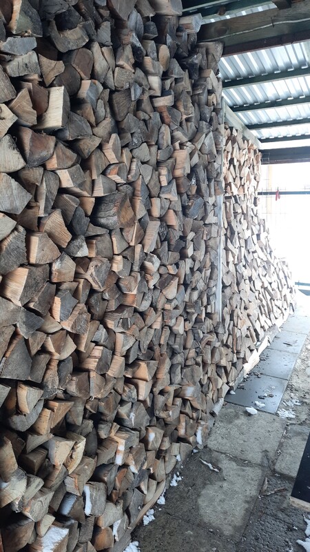

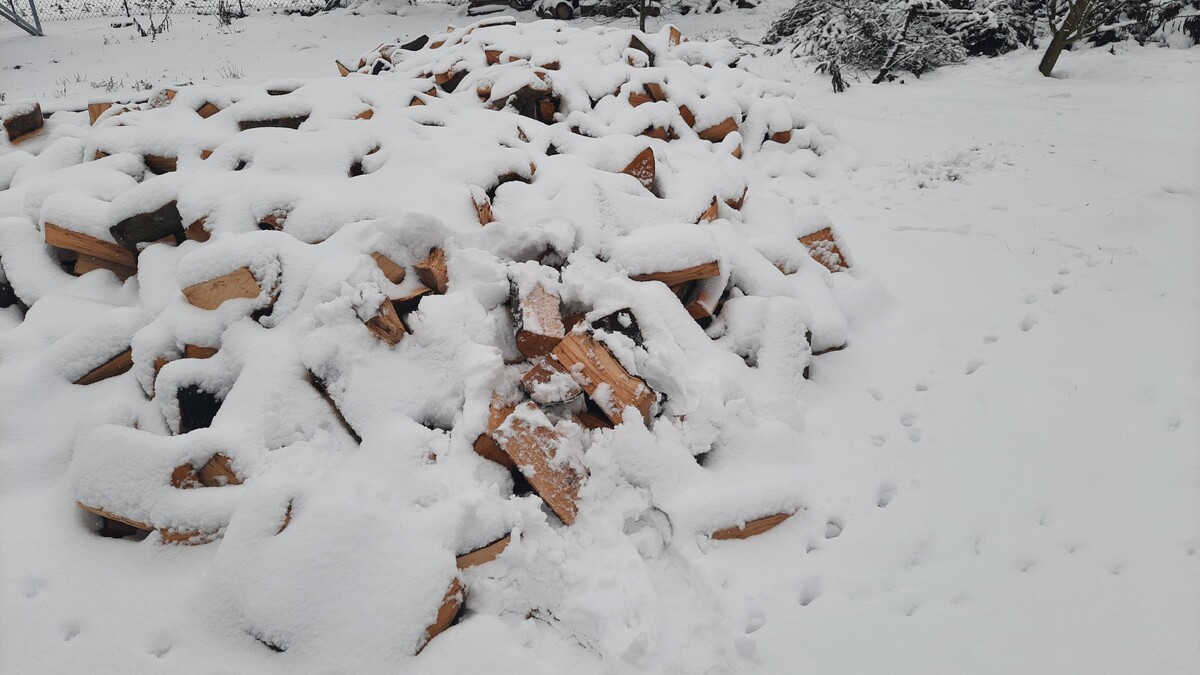

@AO49 Patrząc na te fotki z opałem normalnie zzieleniałem z zazdrości i ze wstydu 😀 😜 , ja, kilkanaście lat młodszy chłop, kupiłem niedawno zaledwie 12m sześciennych pociętego i połupanego buka zamiast wyrwać z lasu dwa razy więcej wałków i samemu przygotować. Roczne już pod dachem, świeże się sezonują na razie pod śniegiem 😀

Dobrze by było załatwić palety od dołu.
Co pół roku, zwłaszcza latem, trzeba kontrolować ułożenie drewna, po skurczu powstają puste przestrzenie i pryzma zawiesza  się gdzieś, może wtedy tracić stabilność i się wywracać na bok.
Ja zawsze ruszałem delikatnie polami i samo opadało niżej.
Po 2-3 latach sezonowania  stos drewna mierząc wysokość, kurczył się o 15-20cm.

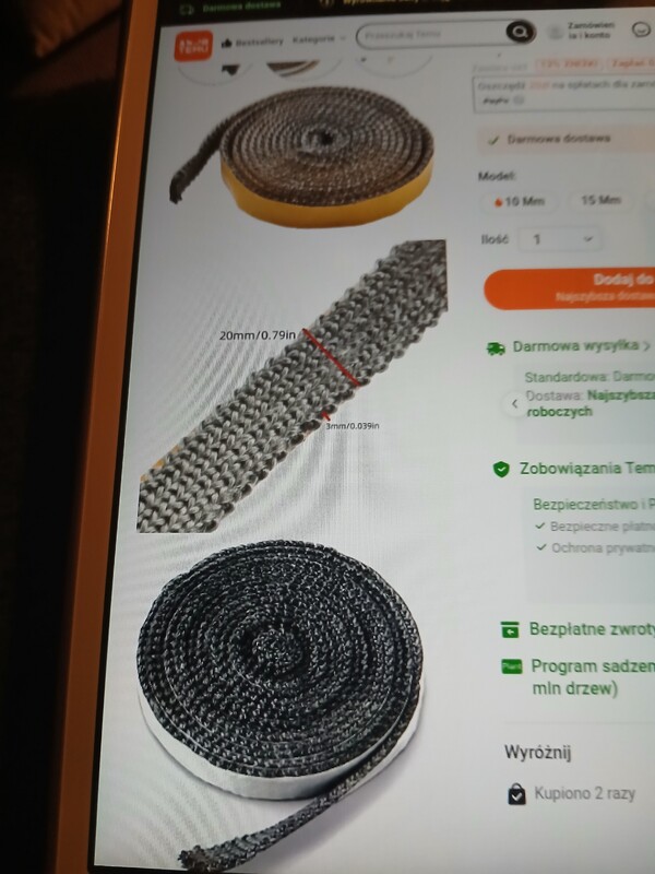

Wrócę z lasu do naszego kociołka. Chciał bym się podzielić informacją a właściwie sposobem uszczelnienia drzwiczek . Można to zrobić w bardzo prosty sposob nie wymieniając sznura. Jest taka taśma samoklejąca do uszczelniania drzwi kominka. Pierwsze co uszczelniłem to były klapki wyczystki. Teraz zrobiłem to samo z klapą zasypową i klapą wyczystki nad wymiennikiem. Działa. Nie miałem oryginalnego sznura ale taśmę z podkładem z włókna szklanego z klejem. Jest coś takiego jak Temu pl z darmową wysyłką, mają tam taśmy o różnej szerokości wystarczy dociąć i wkleić. Ja musiałem dociąć na 10mm ale jak przyjdzie przesyłka to wymienię na właściwą.

@AO49Jeśli chodzi o uszczelnienie drzwiczek, szczególnie tych górnych załadowczych, to chyba przerobię zamykanie na takie, jakie kiedyś były w piecach kaflowych - luz na zawiasach i sztaba w poprzek ze śrubą na środku. Wtedy ugniatanie sznura kompensuje się na bieżąco i zawsze jest możliwość dobrze docisnąć na całym obwodzie. A w tych drzwiczkach jest to szczególnie ważne bo tam największy smród w środku i sznur tym nasiąka.
