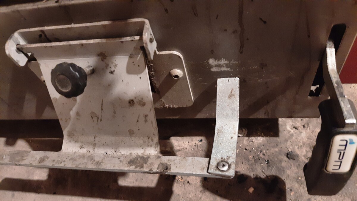

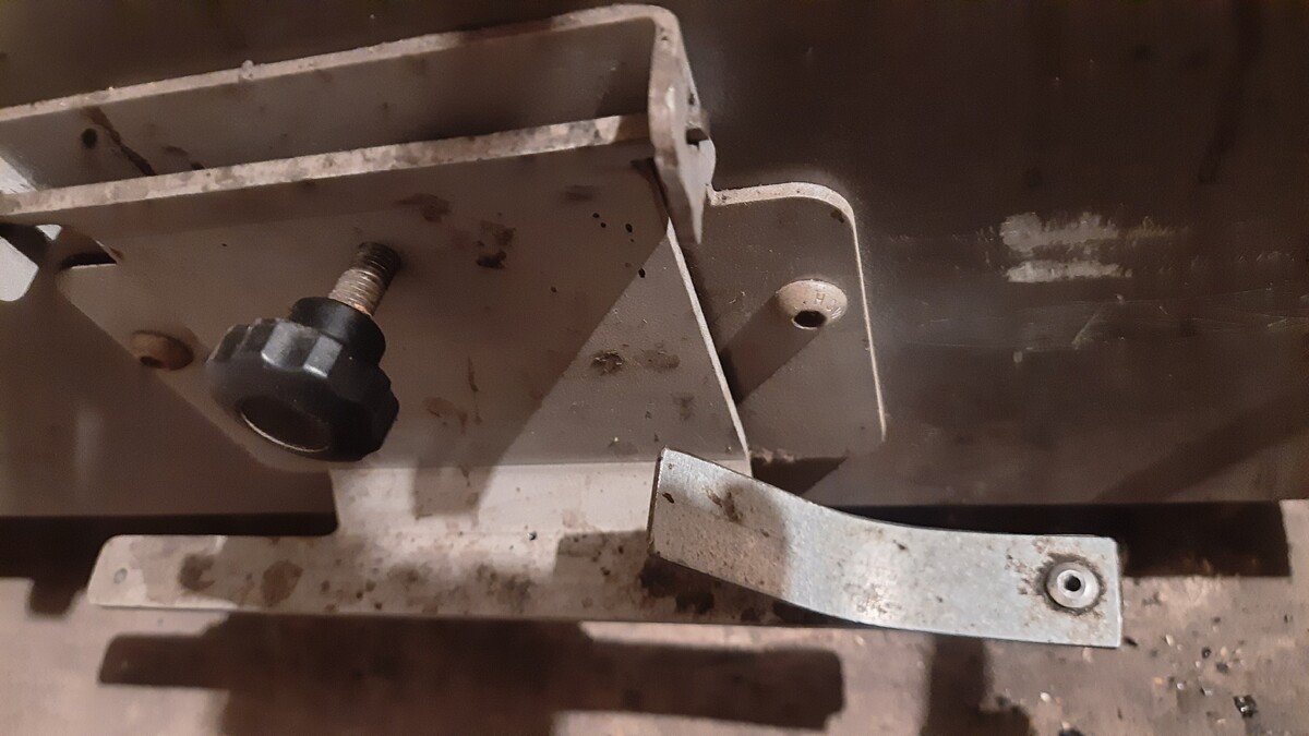

Ostatnio skorzystałem z rady kol. @zaciapa i dałem więcej powietrza wtórnego w bramkę (wąska, długa blaszka), wcześniej naczytałem się tu o wychładzaniu palnika i za bardzo przymykałem. Było sporo substancji nie spalonych, teraz mam otwarte z jednej strony na maksa i nie ma dymu. Może jak ktoś cieniutko bzyczy na podtrzymaniu temperatury nie mając bufora i RCK, to przymykanie tej klapki ma sens.

Kol @szpenio to jest to. Ta blaszka chyba zakończy moje poszukiwania rozwiązanie wychładzania pieca przez miarkownik (temperatura w dół klapka do góry). Muszę tylko wyczuć wychylenie klapki na śrubie. Jedyny minus to że nie zawsze szybko się rozpala ale to opanujemy i RCK też dostroimy. Dla mnie patencik rewelka.

No właśnie po co takie przewężenie skoro jest klapka i miarkownik?
Klapka jest demontowana to może nastawia się tą zasuwą stałą szczelinę, demontuje klapkę i grzeje na stałej mocy. Tylko zostaje jeszcze problem zawieszania opału.
@zusman ta przysłona/zasuwa jest do precyzyjnego ustawienia kotła w stabilnych warunkach do średniego odbioru ciepła przez budynek ( każdy ma inne warunki).
Jak palisz na bufor to odbiór masz niczym nieograniczony ( do momentu załadowania bufora) i możesz palić nawet na otwartych drzwiczkach. Jak przyjdzie ten moment i będzie trochę więcej opału to gotowanie pewne.
U siebie ( palę bez bufora) mam przysłonę przymkniętą na 2,5 cm i jest Ok, a jak jak uchylę na 3,5 cm to mi kocioł  przeciąga temperaturę zadaną o nawet 5', bo zbyt dużo wsadu się na raz rozpala i jest jakaś bezwładność. Przy 2,5 cm tej bezwładności nie ma i kocioł pracuje stabilniej reagując na zmiany zapotrzebowania budynku.
Dlatego uważam że przysłona ma sens i łatwiej z nią wyregulować kocioł. Oczywiście te ustawienia będą różne, bo każdy ma inny ciąg, ale uważam że kocioł trzeba ustawiać do ciągu i komina ( jaki kto ma), a nie ciąg do kotła. Chyba że ciąg i komin  jest słaby, to wtedy wentylator ratuje sytuację.

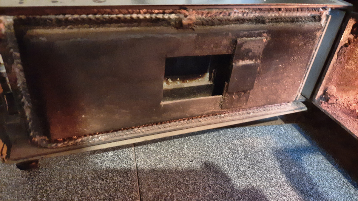

Zwróć uwagę na babole spawalnicze na powierzchniach us,czelniających....
