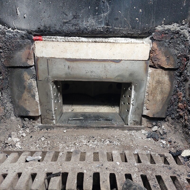

Powiększ otwór w przegrodzie, przerób kierunek ii oblicz ilość podawania PW i zyskasz zupełnie inną jakość i stabilność spalania.

Kol @Jaco123 W WOOD-ie przegroda jest z nierdzewki i powiększenie bramki nie jest takie proste a na dokładkę w samej bramce są dusze na dodatkowe PW.
Da się spokjnie bez problemu.
Kol @Jaco123Jaco123tak masz rację ale tojest nowa przegroda itrzeba mi nnierdzewkę i spawarkę. Ale można
Nowa, na spokojnie przerobiona, i na szybko wstawiona, dużo mi tu pomógł kol. Zaciapa i kol. Piecuch19 którym z tego miejsca bardzo DZIĘKUJĘ  👏👏👏
Kol @Jaco123 Ja mam 14 i też przegrodę i palnik zrobiłem z nierdzewki tak że wiem jak ta robota wygląda. Wprawdzie bramkę zrobiłem w wymiarach z oryginału ale nie mam kłopotów z paleniem ani zadymianiem. Jedynie to wymiennik nie jest tak jasny jak u Kol @maracz. Myślę że tu mogą być dwa powody że się nie chce palić to za mała ilość żaru a tym samym brak temp i wilgotność opału (suche drewno jest wtedy gdy rozlupane polano ma zrobiony pomiar w środku- do 20%)

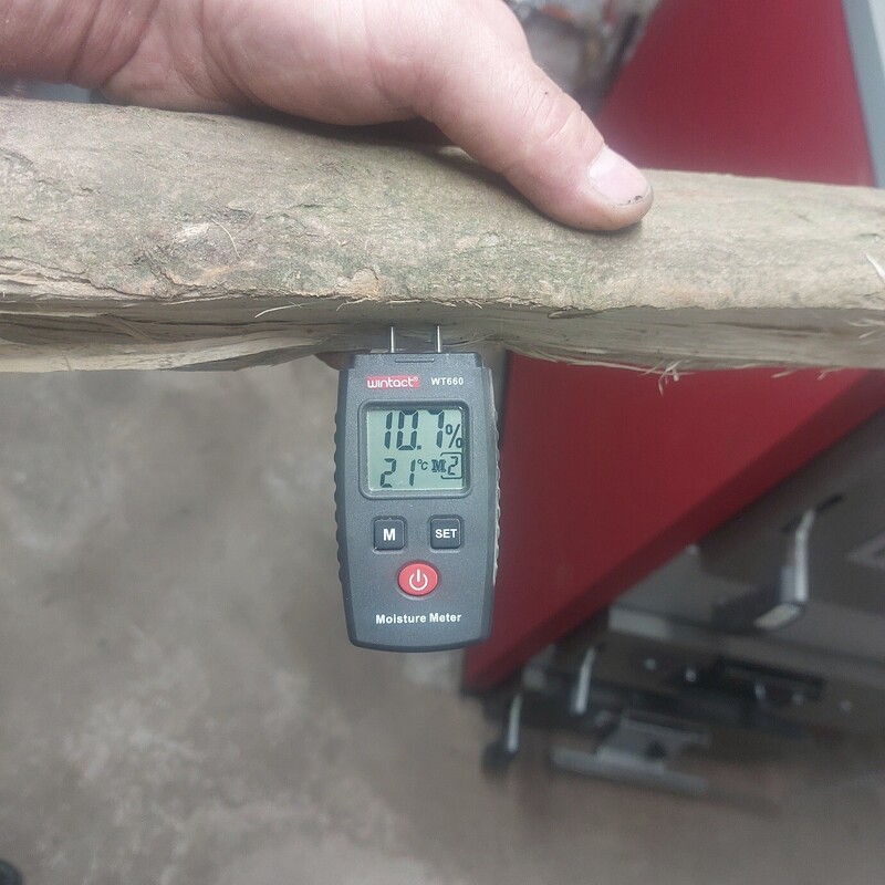

Cala prawda o suchym drewnie zawarta jest przez Kol @szpenio nic dodać może tylko tak jak ja mam duże cieple przestrzenie przy kotlowni gdzie składkę opał na cały sezon.
Kol @Jaco123 foty mojej przegrody i palnika są na 125 stronie tego watku. Taki wilgotnosciomierz to dobra rzecz chyba musze sobie kupic.
Dodam tylko że warto jeżeli to tylko możliwe pozyskać graba, nie ma syfu w drewutni, największa kaloryczność a sezonuje się w 8miesięcy , ale jest cholernie ciężkie i dość trudno się lùpie bez lupiarki.
@AO49 W tym wieku i z takim doświadczeniem, to szkoda kasy  :) , wystarczy stuknąć dwoma drewienkami o siebie i jeśli słychać taki porcelanowy dźwięk, to jest OK. Po rozłupaniu dobrze wysuszonego polana widoczne są drzazgi i liczne pęknięcia nie tam gdzie szło ostrze siekiery, często nawet obuchem można rozwalić kłodę ustawioną na sztorc na pniaku.
W kotłowni można dosuszyć po wierzchu, na wskroś robi robotę sezonowanie nie za grubych polan pod dachem w przewiewnym miejscu.
@Jaco123 Od graba nie odłazi kora, to fakt, ale mój dostawca akurat nie ma tego w ofercie. Jeśli ktoś ma miejsce i chęci, to najlepiej nie skracać tego dwuletniego cyklu i na spokojnie sobie nabywać opał z dwuletnim wyprzedzeniem. Tydzień temu płaciłem za 4 metry sześcienne ułożonego na pace buka,  pociętego na dł. 30cm. i połupanego - 1400zł. z przywozem i wykiprowaniem na miejsce.

Spalane drewno powinno mieć poniżej 15%. Podawanie pp w tym kotle przez drzwiczki do rozpalania, inaczej nazywając powietrze nad ruszt sprawdzi się lepiej niż spod rusztu przy spalaniu drewna.
Pw nie powinno być ani za dużo, ani za mało. Otwory pw w kształtce wirowej powinno być zamknięte, ono w tym miejscu nic nie daje, a nawet szkodzi. Pp odpowiada za produkcję gazów i ilość pw powinna być taka żeby gazy mogły się dopalić w całości.
Przyczyn gaśnięcia płomienia może być wiele, począwszy od pp które wpływa wprost do palnika z pominięciem opału, wychładza go i nie ma warunków na zapłonu gazów. Zbyt dużą ilość pw także potrafi zdmuchnąć płomień. Zatykanie wlotu do palnika opałem, tak samo. Zbyt mokry opał. Brak ciągu.
Przy powiększeniu bramki i prawidlowym obliczeniu cm3 wszystkich otworów PW można otworzyć  klapki po obu stronach na max i tak więcej nie pobierze tylko tyle ile powierzchnia otworów pozwoli, ale i tak lepiej przerobić na pobieranie PW z popielnika, szczególnie gdy nie ma bufora i jest cykliczne zamykanie klapki PP
