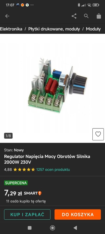

U mnie na naturalnym słabo idzie ale z drugiej strony jak mam wentylator bez sterownika to wg mnie zbyt mocno ciągnie w komin… gdyby był jakiś prosty z regulacją tylko potencjometrem ale taki żeby nie spalił silnika wyciągu to brałbym i zredukował obroty myślę że o 50%
@Adamo123
Kup sobie taki za parę groszy i będzie chodził bez problemu, prędkość będziesz mógł sterować od 0 obr..
