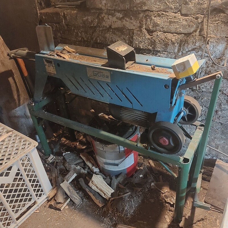

⁸Mam taką, nie pamiętam ile ton chyba 6 nacisku, 50cm robocze, w tej chwili zredukowane na 30cm rurą pcv na siłowniku z przodu, przerobiona aby uruchamiać tylko nogą, szczerze polecam u mnie z 20lat wymieniony tylko raz oring na siłowniku na ori na jakiś inny bardziej wytrzymały nie pamiętam nazwy. Łupie wszystko sękole też, i idzie bardzo sprawnie robota, nie zdążysz wsiąć pieńka a tlok cofnięty, i jeszcze jedno lupie na zapałkę do rozpalania.
Na filmie grab 2letni, lupane z telefonem w ręku.

Kol @Animus nie obcina  palców  bo do uruchomienia potrzebne są dwie ręce. Jedna na przycisku druga na dźwigni siłownika. Już  pisałem że widziałem jak pracuje świder przy próbie rozłupania polana fi 50 na pół świder trzeba było uruchomić na cofanie bo się zatrzymał
