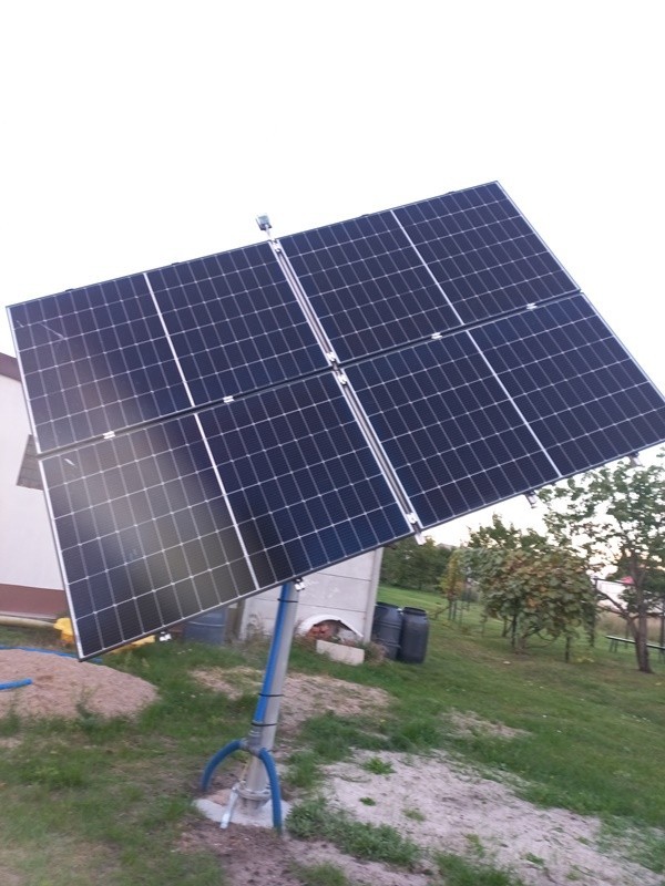

Kolega przysłał mi zdjęcie tych swoich trakerów.

Co do trackerów, to jest bardzo dobre rozwiązanie. Z tej samej mocy PV uzyskuje się minimum 30% więcej kWh. A to jest minimum!
Pełen szacun do tych trakerów. Z tego co widzę, to w dwóch płaszczyznach zbierają kWp.
