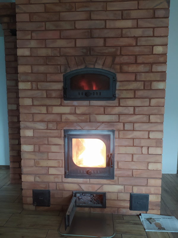

7 godzin temu, Panstan napisał:
Piec akumulacyjny na drewno,bez prądu,bez kaloryferów, bez rurek i pomp.
Wczoraj skończony u mnie 🙂 Teraz schnie 🙂
Piękny. Gratuluję i troszkę zazdroszczę 😉
Skrojony skromnie wręcz ascetycznie, ale robi wrażenie.
Gratulacje.
Teraz przez 3 lata wyrezonuj drewno i już można się grzać do woli powyżej 17*Ctakaemotka.gif.34443f94561d304b2bbe326a0eb09f5d.gif
Super! Jest nas więcej 😉
@Animus wierzę,że kolega @miklo myślał do przodu i suche zapasy już ma 🙂
