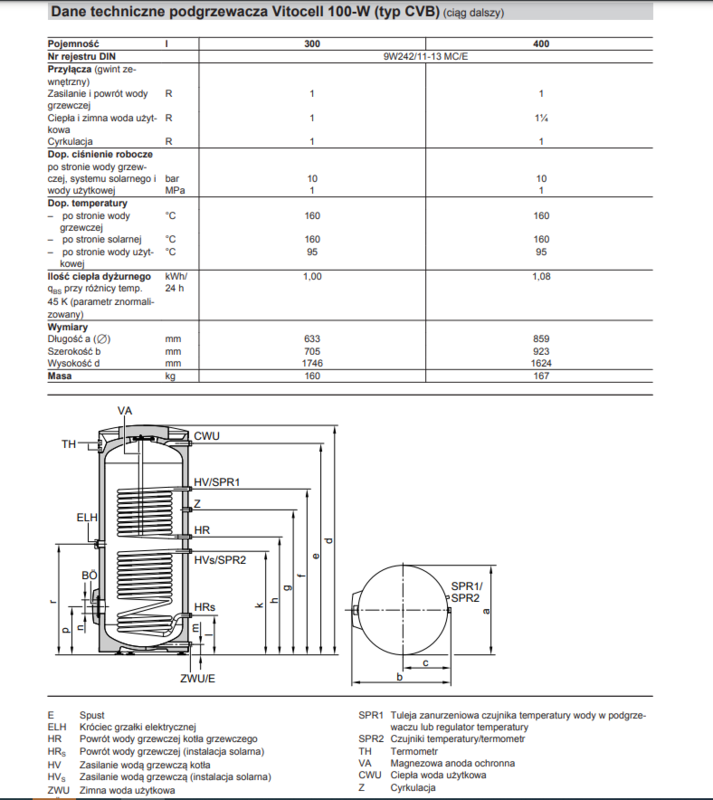

W zasięgu ręki mam za grosze używany podgrzewacz wody taki: Vitocell 100-W typ CVBB 300 litrów.
Czy mógłby posłużyć mi jako na razie jedyny bufor do kotła mpm 18kw?
schemat:
Pewnie że się nada,zagrzanie go to około 20kw plus dom i wsad drewna ma co robić
