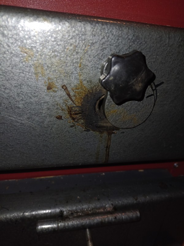

Koledzy co myślicie żeby zamienić podawanie powietrza przez drzwi popielnika z drzwiczkami środkowymi od rusztu? Zauważyłem że znacznie lepiej się pali w ds woodzie jak powietrze idzie przez otwarte te środkowe drzwi.. czy ktoś jeszcze coś takiego zauważył?

Ja tak mam i do drewna super rozwiązanie a i węgiel tak spalałem i było ok, dorób sobie taką samą klapkę z trochę mniejszą dziurą jak na dole i podłącz do tego samego miarkownika i otwarcia mogą być zsynchronizowane na tym samym poziomie, można też wywiercić dziury np 1cm jedną,potem drugą i w końcu tyle by się dobrze spalało ,tylko nie można przesadzić bo nie ma kontroli w postaci miarkownika, na pewno spalanie w ten sposób jest bardziej bezproblemowe,nie wiesza się opał pali po całości , ma większą moc kocioł itp.itd.

@maronka a taka rozetka wystarczy? I na ile ja uchylić bo narazie to tylko tyle podaję 1668947596950502336386457931628.thumb.jpg.6a4d49be5d2e5cfe3a62d403ad37c8e2.jpg
Musisz sprawdzać jaki efekt daje otwarcie na maxa. Jak będzie za mało to rozwiercisz ten gotowy otworek na większy.

na pewno coś daje ,a na ile to jak carinus napisał trzeba próbować,jak jest dobry cug,wiatry itp. to mniej uchylać by nie przeciągło ,ale też spróbować i pełnego otwarcia ,wszystko zależy od indywidualnych warunków by nie zagotować kotła,choć jest to mało prawdopodobne bo otwór ten za duży nie jest
