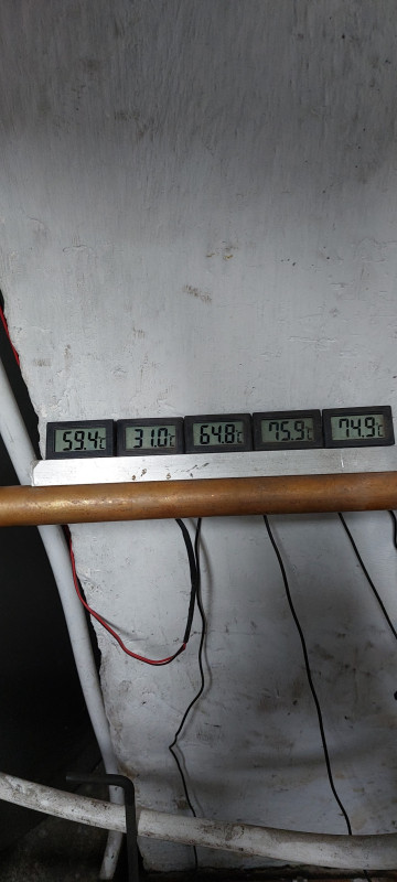

Wszystko fajnie w teorii ale jak to osiągnąć. Z temperaturą nie ma problemu 75-80 da się osiągnąć przy temperaturze spalin w okolicach 130-150 stopni wystarczy włożyć zawirowywacz ale kondensat jest w całym domu bo się kisi a nie spala. Z temperaturą powrotu 60 też jest problem bo przy instalacji z buforem i przy obecnym przepalaniu co 2-3 dzień taką temperaturę mogę osiągnąć dopiero kiedy bufor właściwie jest naładowany do pełna. Normalnie czujnik powrotu wskazuje temperaturę powyżej 40-45 stopni i pomału temperatura rośnie.
Może coś źle robię u mnie pompa obiegowa CO startuje przy temperaturze 70 stopni na wyjściu z kotła. Czy temperatura załączania pompy powinna być brana z czujnika powrotu czy wyjścia. I od jakiej temperatury powinna startować. Może to głupie pytania ale wcześniej miałem zwykłą grawitację bez pompek sterowników itp. 😵 Zacząłem czytać wątek w Klubie MPM ale tam lektury jest na co najmniej tydzień albo więcej 😁

U ciebie problemem jest za niska temperatura powrotu - kocioł za bardzo jest zalewany zimną wodą co nie pozwala mu się rozkręcić ( za duży zrzut zimnej wody) - to tak obrazowo: jak byś palił ognisko w deszczu i dziwił się dlaczego nie chce się palić?  Dlatego też jest za dużo kondensatu. Pompa powinna działać powyżej 60' na kotle i na 1 biegu - tzn. przy 60' pompa w ogóle nie działa ( woda w kotle miesza się wyedy grawitacyjnie). Kocioł powinien chodzić na 75-85', a czasami wyżej go przepalić. Smoła w komorze zasypowej przy 80' na kotle mięknie, a przy 85- 95' spływa i się spala/wypala - sam się kocioł oczyszcza przy ostrzejszym przepaleniu. Tylko trzeba do tego kocioł wygrzać.
Przy paleniu na 60' drewnem i powrocie 40-45' będzie wiele kondensatu, dymu w kotłowni, smoły i smrodu - będzie się kisiło, a nie paliło. Jak Ty osiągasz 60' na powrocie dopiero po naładowaniu bufora to mogę sobie tylko wyobrazić jak tam się bździ. Przy paleniu jak wyżej napisałem nie będzie smrodu i kondensatu.
Spróbuj, a sam zobaczysz.
@Piecuch19Przecież napisałem że spokojnie osiągam na piecu 70-80 stopni nie kisze na 60. Pompa chodzi cały czas na pierwszym biegu a i tak jest kondensat i powrót na 40-45 stopni. Tak jest jak zawirowywacz jest włożony. Pompa startuje jak na wyjściu z kotła jest 70 stopni. Temperatura spalin około 130-140 stopni. Bez zawirowywacza jest lepiej bo nie ma kondensatu ale temperatura spalin 180-200. Ogólnie lepiej się pali. Tylko że dużo szybciej wsad się wypala. Temperaturę powrotu ciężko osiągnąć 60 na powrocie. Chyba nigdy mi się nie udało. Chyba że ustawić start pompy gdy na powrocie jest 60 ale czy nie zagotuje wody wtedy?
Przy jakie temperaturze na kotle pompa się wyłącza ?
Edytowane przez Piecuch19
Startuje przy 70 wyłącza się przy 65.

@arsakes Ile razy wyłącza się pompa do czasu ustabilizowania się temperatury na kotle? ( do osiągnięcia temperatury żądanej - na miarkowniku).

Temperaturę mam ustalona na miarkowniku na 85 stopni ale nigdy nie udało mi się jej osiągniąć. Pompka włącza się i wyłącza i temperatura na kotle stoi na około 75 stopni czasem 80.

A co będzie zimą? Jakie temperatury będziesz wtedy osiągał? Coś masz nie tak z instalacją - za dużo zimnej wody Ci wtłacza do kotła, ale bo coś z paleniem Ci nie idzie? - przy zawieszeniach opału temperatura nie rośnie.

Problem jest pewnie przez bufor. Zanim się powrót nagrzeje mija dużo czasu. Ja mam ochronę powrotu 53 stopnie i jak się pompka włączy na powrocie przy 73 to też mi słabo zaczyna się palić i temp. spada. Ja robię tak że zanim puszcze na instalację to nagrzewam bufor. Wczesniej idzie na cwu tak żeby stopniowo  tej zimnej wody na powrocie się pozbyć. Czasami drobny szczegół może dużo zmienić

Prawdopodobnie tak właśnie jest. Przypominam że mam bufor 1000l zanim powrót się nagrzeje mija dużo czasu. Chyba żeby podnieść temperaturę startu pompy na 75 albo 80 stopni. Już sam nie wiem.

@Piecuch19tempetatura rośnie dopóki pompa się nie załączy. Raz przez przypadek ją wyłączyłem to spokojnie piec osiągnał zadaną 90 stopni i miarkownik się zamknał.
