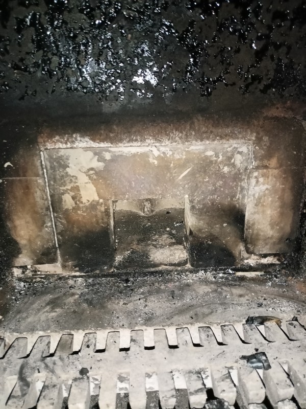

Koledzy czym mam przykleić ten metalowy palnik?bo jakoś przesunął się na tył Kotła i wychylił z szamotu..chyba za słabo czymś to przykleili ? Dwa dni palenia a tu już coś się dzieje..
Ktoś już miał ten problem i chyba jakoś to wypierał poszukaj w tym wątku
Ja miałem ten problem. Przegroda się ruszala, po rozgrzaniu można ją cofnąć. Jak tak będzie latać to niedługo popęka pasek z szamotu nad nią i całkiem wypadnie. Ja ją zablokowałem szamotowym paskiem od wewnątrz ale może są lepsze sposoby IMG20221027183039.thumb.jpg.b8cee9e326abc3bc355dbbf4ab90ef38.jpg
U mnie jest identyczny problem.. a czy sylikon wysokotemperaturowy 1500stopni załatwi sprawę?  Coś chyba jest tu źle zrobione że to tak się rusza..
Jak dobrze wkleisz ten pasek nad przegrodą to może załatwi. Mi się tak nie udało bo przegroda pod wpływem temp. się rozszerza i silikon się wykrusza i mało miejsca żeby go tam wcisnąć
Żeby to trzymało się kupy, spoiwo/uszczelnienie musi być elastyczne, gdyż rozszerzalność metalu i ceramiki to dwa różne światy. Najlepiej się sprawdzi jakiś uszczelniacz w formie sznura azbestowego lub czegoś podobnego wepchnięty pomiędzy te dwa materiały.

U mnie też ta metalowa przegroda cała się rusza i też zastanawiam się jak ją uszczelnić. Pierwsza myśl to silikon.
Mi wypadł ten prostokątny szamot co jest nad metalową przegrodą. Niby na nim jest jakiś wężyk z silikonu. Nie postarali się. Włożyłem to na ścisk i siedzi.
To mówicie że ta metalowa przegroda nie jest wspawana tylko tak luźno siedzi?
Jak jest zimna to siedzi sztywno. Jak się nagrzeje to zaczyna się ruszać i wpada delikatnie do środka. Ustawic na równo z tymi szamotami po bokach i zablokowac wąskim, cienkim paseczkiem z cegły szamotowej. Wsadzić go między przegrodę a ten element wirowy. U mnie się sprawdziło ale ja zdolności technicznych nie mam żadnych i pewnie da się to naprawić bardziej profesjonalnie. Ona tam luźno siedzi, łatwo można ją wyjąć co ma też swoje zalety jak trzeba coś wymienić

Do uszczelnienia kupcie sobie sznur azbestowy i po kłopocie.
Może sznur azbestowy będzie lepszy od sylikonu plus patent kolegi @maffer z tymi kawałkami szamotu i powinno to jakoś trzymać się w kupie.. jeszcze jeden trapiący mnie szczegół to dokładanie opału w trakcie palenia bo w piwnicy robi się wtedy niezła wędzarnia ale już powoli ogarniam ten temat.. z komina to leci tylko jakby para dymu zero no może z minutkę taki drobny przy rozpalaniu.. a drewno musi być drobno porąbane to wtedy kocioł elegancko wchodzi na obroty, oczywiście sezonowane to podstawa moje min 2 lata.. ja tak robię już 3 lata że mam nacięte na rok do przodu i teraz palę z roku 2020/2021  bo zawsze zimą szykuję tak mi wygodniej.. na dniach wstawię parę fotek z kotłowni z ds woodem. Mam pytanie a ile mogę wziąć za starego sprawnego kopciucha  19-24 KW?

Atmos elementy ceramiczne osadza sznurem na łączeniach i sprawdza się to bez problemu.
IMG20220825164456.thumb.jpg.50069881b5621079340993d8327ba556.jpgJa wsadziłem sznur, sprawdził się ale przegroda i tak się ruszala. Musiałem ją ja jeszcze od wewnątrz zablokować
Jakiej grubości sznura użyłeś.
